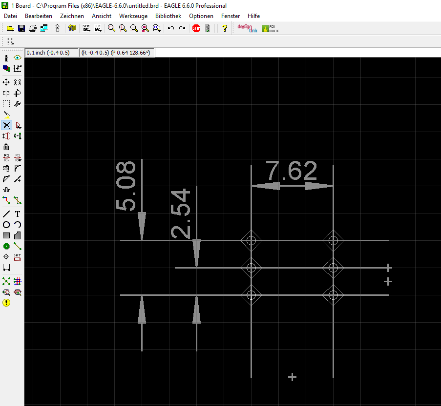

Moin alle zusammen,
ich sitze gerade an dem Footprint eines Kodierdrehschalters. Ich muss
das Layout wie im angehängten Bild machen. Meine Frage wäre, wie man die
Längenangaben des Herstellers in Eagle genau messen und zeichnen kann?
Gibt es dafür eine Linealfunktion oder wie sieht das aus?

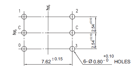

Sind das mm oder inch Angaben im Datenblatt? Sorry, wenn das dumme
Fragen sind. Ich bin ein Anfänger :(
Gast #5734450
Eigentlich sollte das da stehen. Aber wahrscheinlich sind es mm. 2,54mm
und 7,62 sind typisch 1 und 3 Zehntel Zoll. 1 Zoll = 25,4mm.
Oft ist irgendwo angegeben, was Inch und was mm ist. Man findet oft auch
beide Angaben im DB.

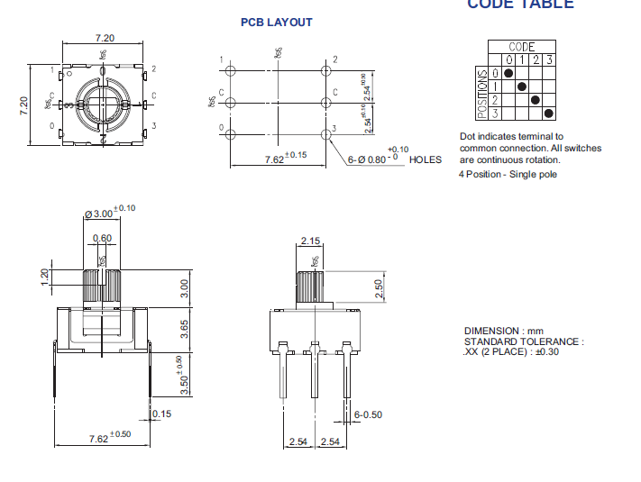

Gast #5734451
> 2,54mm
Da steht im Datenblatt mm. Siehe angehängtes Bild.

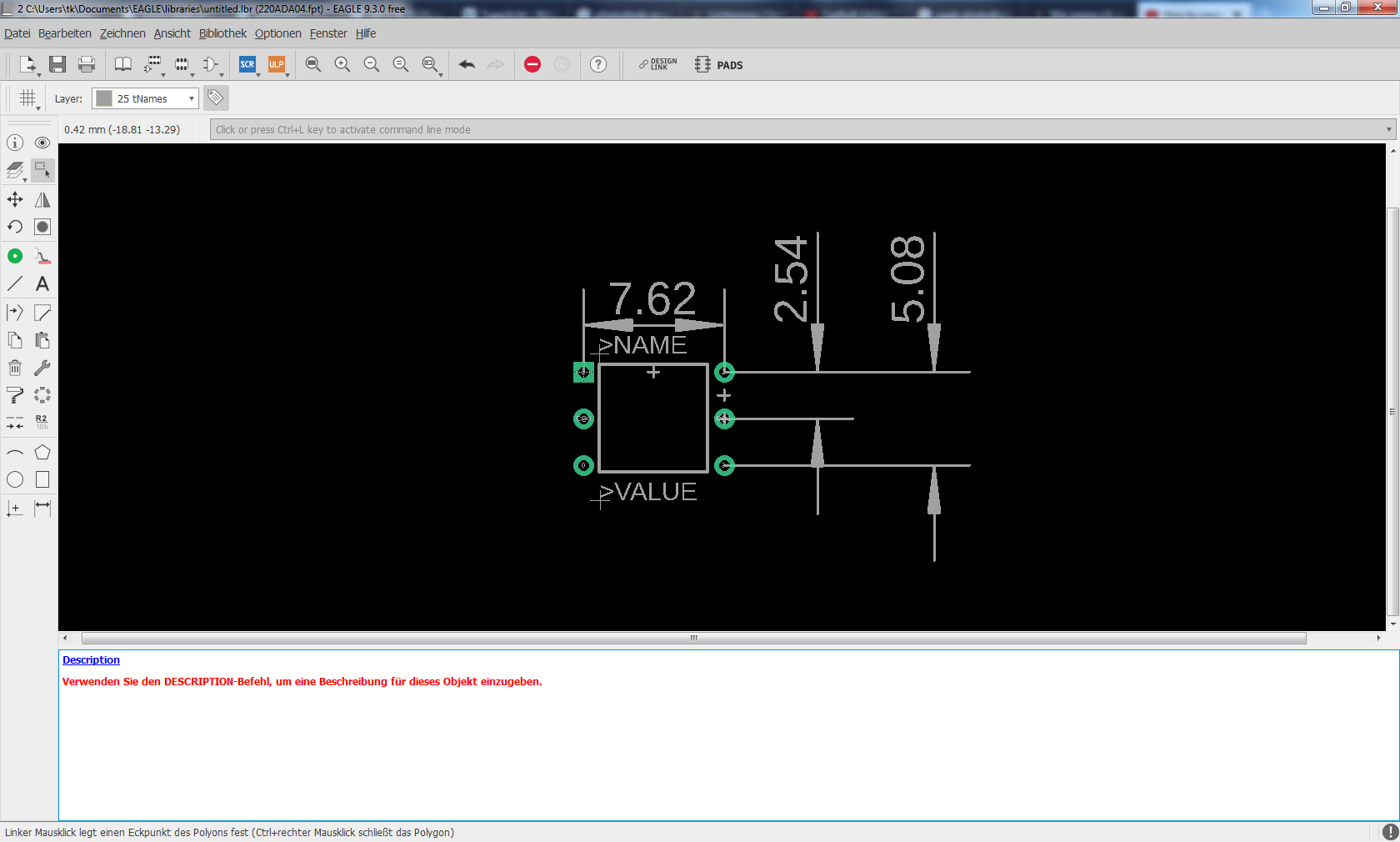

(Firma: Golden Delicious Computers) #5734532
Haha schrieb:
> Also das wäre mein Ergebnis. Ich hoffe, es passt.
Da gibts Tricks dass man nicht hoffen muß:
1. Eigenschaften der Objekte anschauen (INFO) - dort stehen die
Koordinaten als Zahlen und man kann das mit dem Taschenrechner
nachprüfen ob die Abstände stimmen.
2. Board in Vergrößerung 1:1 bzw. 100% in ein PDF drucken und
begutachten. Mit der Schieblehre nachmessen. Der Druckvorgang hat meist
weniger als 5% Abweichung.
#5734539
man muss überhaupt nichts messen, man stellt Grid auf 1/10" ein und
positioniert die Pins, fertig.
Danach stellt man evt. das Grid noch um auf 1/20" oder 50mil und schiebt
das ganze Bauteil mittig auf den Nullpunkt damit es beim "Drehen" nicht
um Pin 1 eiert.

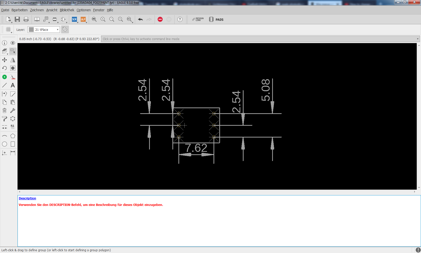

Gast #5737773
Zum einen kann man mit "info" immer alle Koordinaten manuell ändern. Zum
anderen kann man aber auch das Raster passend einstellen. Obendrein kann
man mit gedrückter CTRL-Taste bei "move" da, was man grad verschiebt,
auf das Raster holen.
Bei einem Abstand von 7.62 mm deiner Pins würde ich das Raster nicht auf
0.1 Zoll stellen, sondern auf 0.05 Zoll und die Mitte des Bauteils auf
den Nullpunkt setzen.
W.S.
Gast #5738110
Wozu willst du die Längenangaben des Herstellers messen. Falls du der
Maßzeichnung nicht traust, nimmst du das Bauteil und einen Messschieber
in die Hand und misst nach.
Zum einfachen Zeichnen stellst du in Eagle den Raster auf 1.27mm aka
50mil aka 0.05 inch und setzt deine 6 Pads auf die passenden
Rasterpunkte - fertig.
