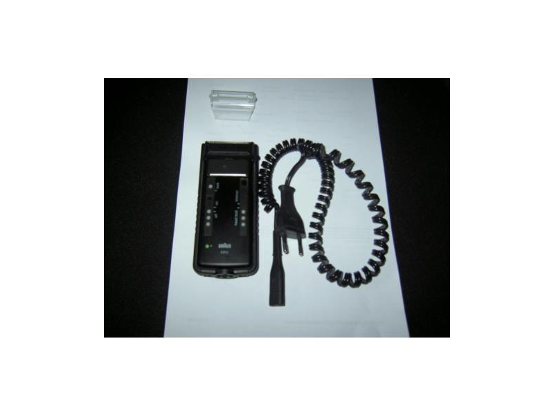

Ich möchte einen BRAUN Rasierer 5312 in Betrieb nehmen.
Jedoch ist kein Anschlußkabel dazu vorhanden.
https://www.yopi.de/product_images/547/547605/lightbox/braun-flex-integral-5312.png
Auf dem Gerät steht 12 - 240V.
Der Anschluß passt nicht, wie auf dem Bild zu vermuten, zu den üblichen
Rasier-Kabeln.
Ich habe ihn aufgemacht und den Akku extern geladen. Geht.
Danach vorsichtig 230V angelegt und der Akku wird auch geladen.
Bei 12V geht nichts.
Hier ein Bild von der Platine:
https://ersatzteildirect.de/images/product_images/info_images/image_db_BRAUN-5501625-LEITERPLATT.jpg
Was hat es mit den 12V auf sich?
Hat jemand so einen Rasierer?
Gast #5734947
Vorgaengermodell ohne Akku erwarb ich vor langer Zeit. Das sollte mal
120-230V heissen. Frueher stand mal 110-220V, Unfahige aenderten auf
120-230, dann auf 120-240, merkten dass Laender mit 110 od 115V ratlose
Kunden gab, statt es richtig zu machen 12-240 schrieben, die Rasierer
gab es dann als Sonderangebot. Irgendwann hat man es gerafft im
Entwicklungsland DEU und man findet wieder 110 bis 240V.
Gast #5734963
Danke!
Aber warum ist da kein Rasierer-Stecker dran.
Einen passenden Stecker von einer Wandwarze habe ich, da bastele ich
dann ein  Eurokabel dran.
Micha D. schrieb:
> Da gibts ein separates Ladegerät als Zubehör.
> Wird wohl ein Transverter sein.
Etwas in der Richtung vermutete ich zu aller letzt.
Gast #5734988
Basteln brauche ich nicht.
Auf der Suche nach einem Kabel ist mir ein sehr altes Rasiererkabel in
die Hände gefallen.
Und dieses passt.
Es ist doch anders als die jetzigen üblichen Euro-Kabel.
#5734996
Es gab aber irgendwann schon Braun-Rasierer, die auch an 12V
geladen werden konnten, allerdings dauerte es dann "ewig".
Es wurde da auch ein passendes Kabel mit Autostecker angeboten.
