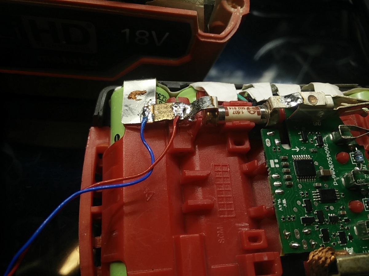

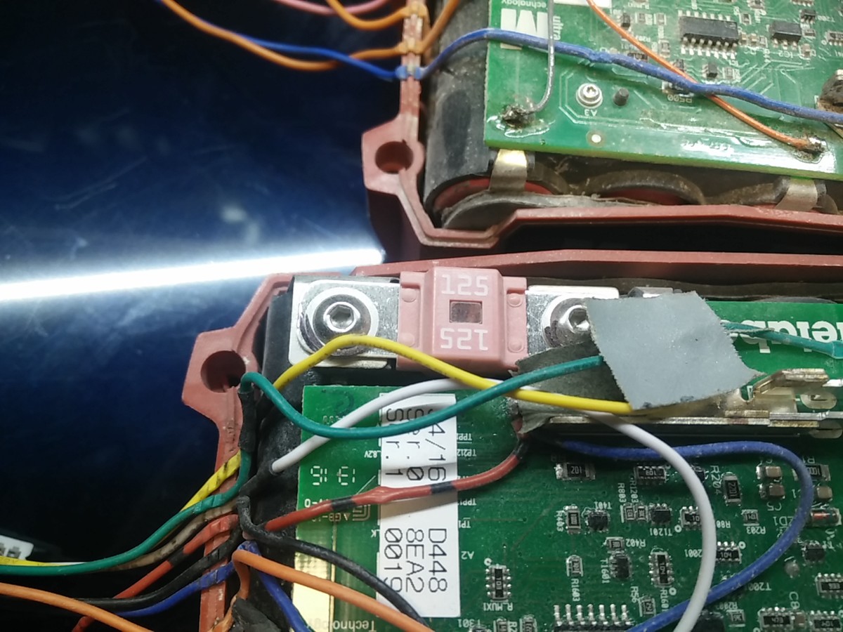

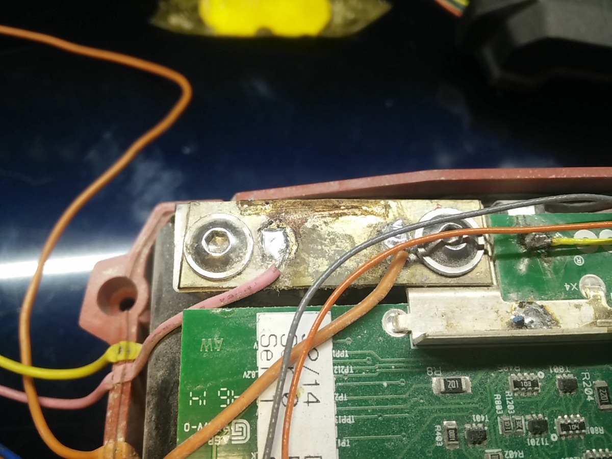

In den Anhängen ein Beispiel der Anwendung. Die beiden ersten Akkus sind für Ströme deutlich jenseits 50A zugelassen und können kurzzeitig über 100A abgeben. Neue, noch leistungsfähigere sind bereits in der Pipeline. Der Einbauraum erstreckt sich hier auf das Ersetzen der Sicherung was mit den angedachten Streifen sehr gut machbar ist. Bei anderen Akkuherstellern ist der Platz noch geringer so dass ich mehr tricksen muss. Der kleine 0,5mOhm Widerstand ist der, der sich bei 50A ausgelötet hat. Ich habe leider keine Möglichkeit so kleine Dinge hartzulöten oder zu schweißen. Das Messen des Spannungsabfall über einer Sicherung habe ich aufgegeben da deren TK meist unkalkulierbar groß ist. MfG

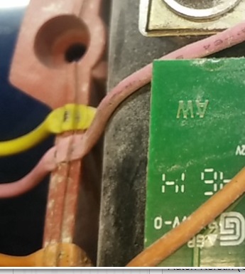

Armin X. schrieb: > Der kleine 0,5mOhm Widerstand ist der, der sich bei 50A > ausgelötet hat. Der 0,5mR wird sich nicht (nur) durch seine Eigenerwärmung ausgelötet haben, sondern durch die Lötverbindungen und die Zuleitungen. Gerade die Anschlüsse von Akkus sind gern mal nicht aus Kupfer, sondern aus Zink oder ähnlichem Kram. Ganz allgemein kannst du über die Leitungen in Bild 3 keine 50A leiten, zumindest nicht im eingebauten Zustand. Das kann sogar für die Anschlüsse der Sicherung gelten, selbst wenn diese für 50A ausgelegt ist. Irgendwo im DB steht dann kleinlaut, daß sie auf entsprechend ableitfähige PCBs gelötet werden muss... Meine größte Sorge gilt aber den Lötungen. Ist sicher verbleites Lot? Wenn du damit auch nur geringe Abstände zwischen den eigentlich leitenden Flächen auffüllst, bekommst du vergleichsweise riesige Widerstände. Auch bei den Akkus mit dem "geringen" Platzangebot kann man mit etwas Mehraufwand sicher viel besser die vorhandene Breite nutzen. Sprich, 2x passend zurechtgeschnittenes Kupfer-Flachmaterial, und irgendwo dazwischen sauber verlötet der eigentliche Widerstand.

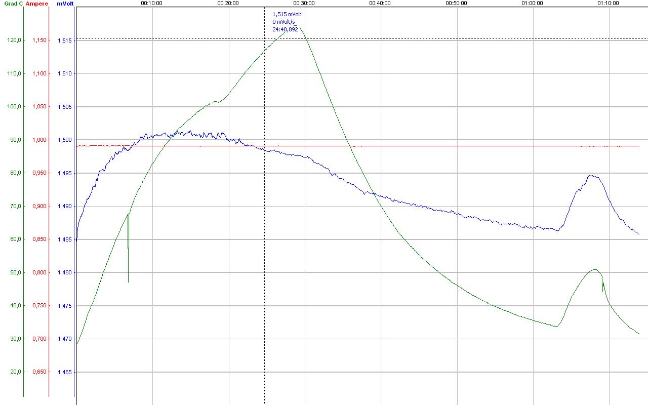

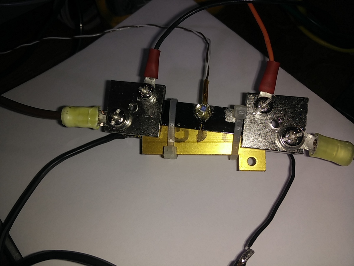

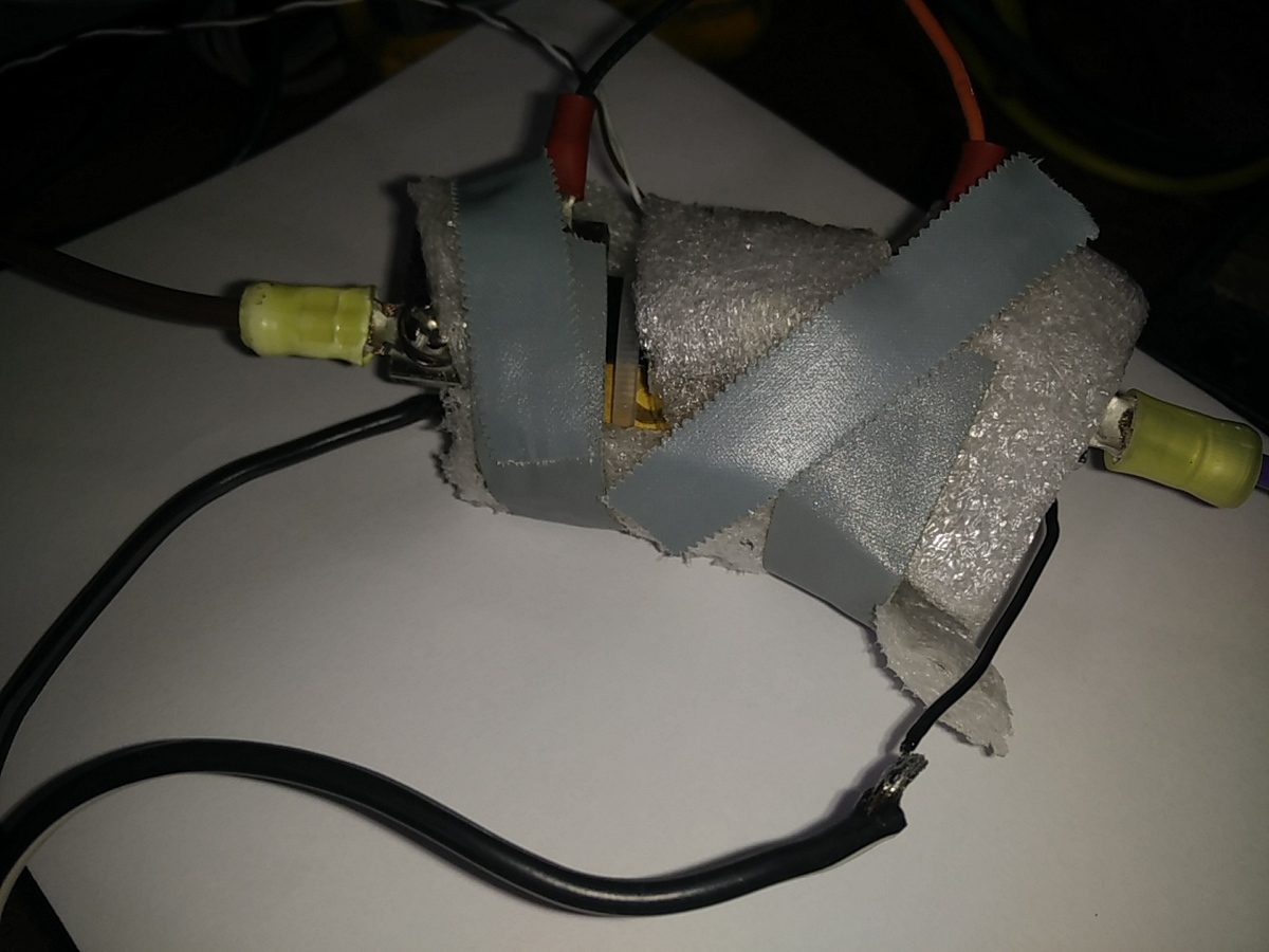

Weiter gehts. Ich habe nun so einen mit 75mV@50A beworbenen Shunt hier. Der verhält sich zwar nicht wie Manganin, aber nur Eisen ist das auch nicht. Mit einem einfachen Test bei dem ich dem Shunt einen PT100 zum Messen der Temperatur aufgeklebt und zum Beheizen einen 50W Widerstand untergeschnallt hatte konnte ich eine Abweichung von ca 1% bei einer Erwärmung von 30°C auf 100°C ermitteln. Darin sind wahrscheinlich auch thermoelektrische Effekte zu berücksichtigen obwohl ich versucht habe beiderseits an den Messanschlüssen gleiche Werkstoffe zu verwenden. Die Auflösung hört sich etwas optimistisch an... Ich habe einen alten Linseis Schreiber dessen Messverstärker ich meiner AD-Karte vorgeschaltet habe. Der kleinste Messbereich des Linseis verstärkt 0,5mV zu 10V. Das ist intern über 2 hintereinander geschaltete Chopper OpAmps realisiert. Der erste macht nur eine Verstärkung von 20. Der Zweite den Rest. Bei der Messung geht es ja auch nicht um die absolute Genauigkeit sondern um den Drift über die Temperaturänderung. Der Strom wurde von einem Gossen Konstanter geliefert und mittels einem Kl 0.05 Shunt gemessen(ebenfalls über einen Kanal des Schreibers verstärkt) Ich vermute, dass beim schnellen Erwärmen zunächst Seebeckvzuschlägt und dann über die Zeit, wenn alles gleichermaßen erwärmt ist, nur noch die reine Widerstandsänderung vorhanden ist. Man Sieht bei ca 19min einen kleinen Knick in der Temperaturkurve. Da habe ich zuerst die Heizung deaktiviert das Ganze nochmals besser in Schaumfolie eingepackt und wieder weitetgeheizt. Anschließend habe ich das so eingepackt abkühlen lassen und nochmal kurz angeheizt(der zweite Höcker am Ende) Jackass schrieb: > Armin X. schrieb: >> Der kleine 0,5mOhm Widerstand ist der, der sich bei 50A >> ausgelötet hat. > > Der 0,5mR wird sich nicht (nur) durch seine Eigenerwärmung ausgelötet > haben, sondern durch die Lötverbindungen und die Zuleitungen. Gerade die > Anschlüsse von Akkus sind gern mal nicht aus Kupfer, sondern aus Zink > oder ähnlichem Kram. > Der silberne Leiter ist eine vernickelte Legierung die der Akkuhersteller so original verbaut. Ich habe da lediglich ein Stück Kuferstreifen durch einen Messwiderstand ersetzt. Zuvor hatte ich versucht den Strom über den Spannungsabfall an der Sicherung zu bestimmen. Da lief der Messwert bei Belastung dann um über 20% weg... > Ganz allgemein kannst du über die Leitungen in Bild 3 keine 50A leiten, > zumindest nicht im eingebauten Zustand. Das kann sogar für die > Anschlüsse der Sicherung gelten, selbst wenn diese für 50A ausgelegt > ist. Irgendwo im DB steht dann kleinlaut, daß sie auf entsprechend > ableitfähige PCBs gelötet werden muss... > Die genannten 50A kann der Akku dauerhaft liefern. Die Zellen sind dafür spezifiziert! > Meine größte Sorge gilt aber den Lötungen. Ist sicher verbleites Lot? > Wenn du damit auch nur geringe Abstände zwischen den eigentlich > leitenden Flächen auffüllst, bekommst du vergleichsweise riesige > Widerstände. > Ja, das ist verbleites Lot. Mit Hartlöten und Silberlot ist da leider nichts zu machen. Wäre bleifreies Lot evtl besser geeignet? > Auch bei den Akkus mit dem "geringen" Platzangebot kann man mit etwas > Mehraufwand sicher viel besser die vorhandene Breite nutzen. Sprich, 2x > passend zurechtgeschnittenes Kupfer-Flachmaterial, und irgendwo > dazwischen sauber verlötet der eigentliche Widerstand. Platz ist da leider keiner daneben. Dort befindet sich schon wieder die Betätigung für die Akkuverriegelung. An neueren Modellen, welche aber noch leistungsfähiger sind, wäre wieder etwas mehr Platz. Armin

Hallo, klasse, dass Du hier tatsächlich Ergebnisse präsentierst. Vielen Dank! Den Seebeckeffekt könntest Du durch umpolen des Stroms unterdrücken. Viele Grüße Philipp
