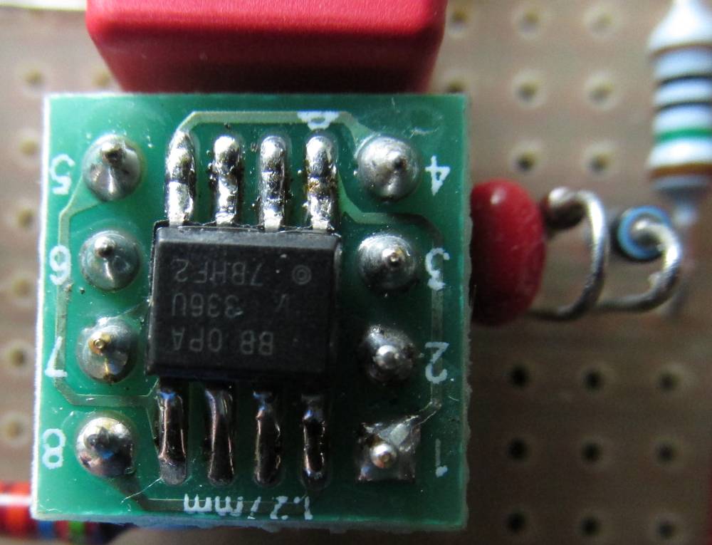

gibt es eigentlich passende Stiftleisten, die man auf eine Platine löten
kann, um diese Platine dann in einen IC-Sockel zu stecken, z.B. in einen
DIP14 "Präzisionssockel" (die Dinger mit den gedrehten Kontakten)?
Da sind die Löcher ja 0,55mm, und die Stiftleisten, die ich so finde,
haben 0,64mm Kontakte und dazu sind die auch noch eckig.
Außerdem passt bei zweireihigen Stiftleisten der Abstand der Reihen
nicht.
Gibt es so etwas? Wie heißt das?

Gast #5735866
Hallo zusammen und erst einmal vielen Dank für die Antworten!
Das scheint ja komplizierter zu werden, als man so denkt...
@René F. (therfd):
Treffer. Damit damit finde ich bei Conrad/Voelkner "BKL Electronic
Stiftleiste (Präzision)" mit Pin-Durchmesser von 0,48mm bzw. 0,5mm.
Die sollten wohl in 0,55mm Löcher passen.
@Manfred (Gast):
Die sehen auf den ersten Blick gut aus, zumal es davon auch zweireihige
IC-Adapter gibt (nur nicht bei Reichelt). Laut Datenblatt haben die aber
0,64mm Pins. Auf der Lötseite sind sie 0,45mm. Also müsste man sie
umdrehen?
=> Ich würde Deinen Thread vom Okt 2018 auch gerne finden... ;-)
Bei Ali fehlt die Spezifikation. Da heißt es wieder "order & find out".
@Joachim B. (jar):
Die sehen genau so aus, wie ich sie haben möchte. Im Datenblatt steht
aber auch hier: oben 0,64mm, unten 0,46mm. Also auch umdrehen?
Oder habe ich einfach die falschen Daten für den Lochdurchmesser?
Bei Reichelt ist für die Sockelleisten eine "mating pin size" von
0,40-0,56mm angegeben. Für die IC-Sockel (z.B. GP 14P) selbst gibt's
aber kein Datenblatt. Die kaufe ich eigentlich immer.

Nee, die passen genau, um die Adapterplatinchen für SO-ICs auf
DIL-Sockel zu stecken.
Ich sehe keinen Grund, die Leisten mehrreihig haben zu wollen. Ich setze
die zwei Reihen in eine Lochrasterplatine oder einen Sockel, die
Adapterplatine oben drauf und löte sie dann in die Adapterplatine.

Ja, für eben diese Anwendung habe ich sie auch gekauft. Aber die Pins
sind auf beiden Seiten 0,6mm dick, und ich habe durch diesen Thread
gelernt, daß 0,5mm die bessere Wahl wäre, wenn man sie in gedrehte
Präzisionssockel stecken möchte. Ich habe gesehen, die Leisten von
Reichelt bzw. Conrad-Völkner haben unterschiedliche Durchmesser, 0,6mm
auf der Lötseite und 0,5mm auf der Steckseite.
Gast #5736749
Dazu gab es vor ein paar Wochen einen eigenen Thread, den ich auch nicht
wiederfinde.
Ich halte mal die digitale Aldi-Schieblehre an einen 74LS125 von 1987,
die Beinchen sind rechteckig 0,25 x 0,45 mm - das spräche für die dünne
Seite der Leisten.
Andererseits ist mir das relativ egal, wenn sie überhaupt verreckt, wird
die Adapterplatte mit IC vielleicht fünfmal gesteckt. Wie wahrscheinlich
ist es, dass ich einen Aufbau mit dünneren Stiften einstecke?
Also, was soll's? Rein und durch :-)

Es mag ja sein, dass die nicht für hunderttausend Steckzyklen gemacht
sind.
Aber die dicken Stifte darf man überhaupt nicht in
Präzisions-Fassungen mit 0,45mm Lochdurchmeser stecken.
Die dicken Stifte sind 0,64mm dick. Das Material um das Loch muss also
um satte 30% gedehnt werden. Ich glaube nicht, dass es dabei nicht
einreißen wird. Einmal gerissen, dehnt es sich nicht mehr sondern reißt
weiter.
Dabei ist es auch unerheblich, ob der Pin noch einmal neu gesteckt wird
oder nur ein einziges Mal eingesteckt wird. Irgendwann "fällt" er
heraus.
