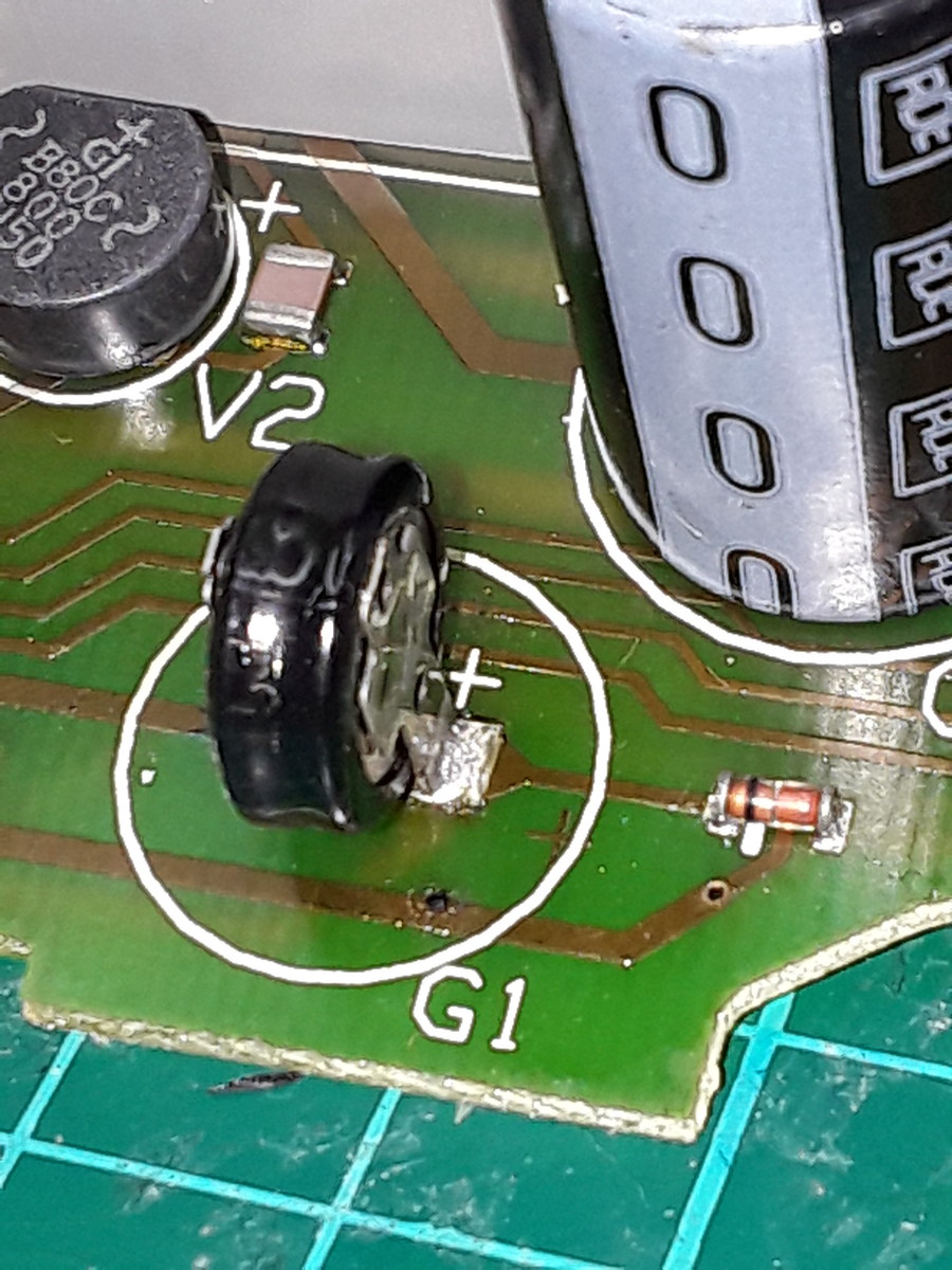

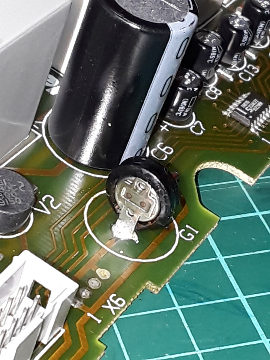

Hallo, kann das ein goldcap sein? Ausser einer Aufschrift 153 ist auf dem schwarzen Bauteil nichts drauf. Die Anschlüsse gehen zu einem Steckverbinder, daher kann ich ad-hoc auch nichts zur restlichen Beschaltung des Bauteile sagen. Sitzt auf einer Heizungssteuerplatine Vaillant VCR-CMBW. Es ist unten leicht aufgeplatzt. Was denkt ihr? Grüße Marco

Marco S. schrieb: > kann das ein goldcap sein? Ist es.

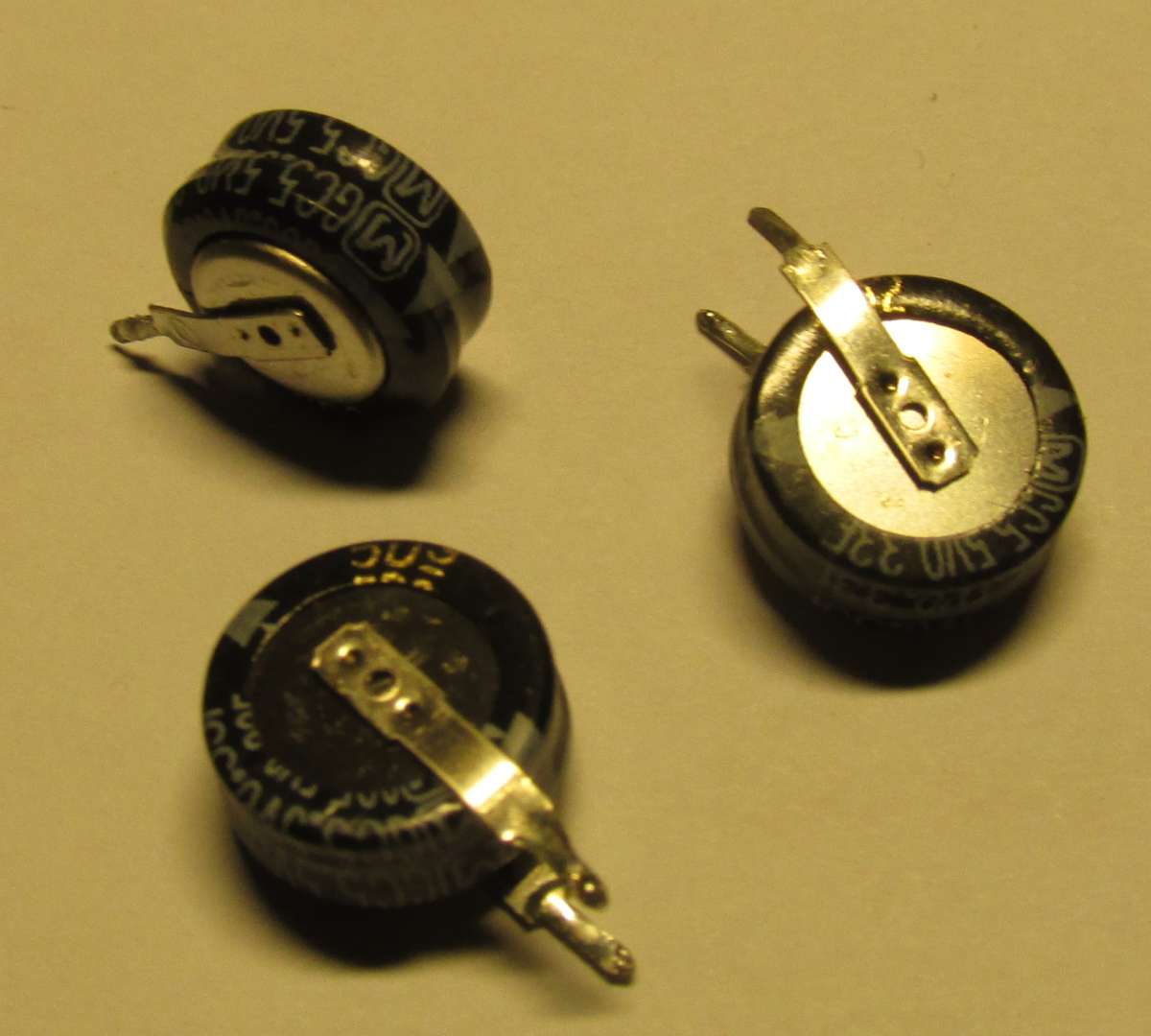

Ben schrieb: > Für mich sieht das nach einer Batterie aus. Anhang: 3 x Goldcap von Panasonic. Es gibt Unterschiede (genaue Form der Stirnflächen-Kontaktierung, außen mal völlig glatt, mal mit "Schrumpfprofil"). Aber ich sage spontan ebenfalls: "Das sollte tatsächlich ein Goldcap sein." Aber sonst? "153" sagt mir leider nichts. Messen?
#5735656

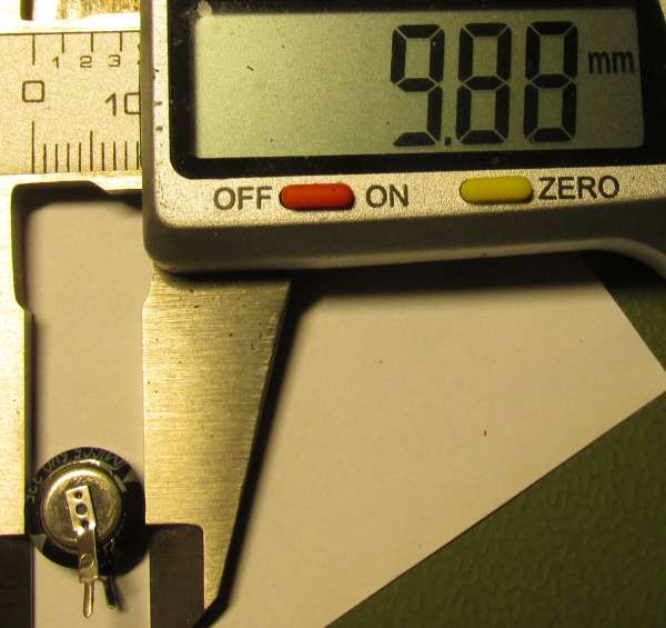

Bilderzeiger schrieb: > Anhang: 3 x Goldcap von Panasonic. https://de.farnell.com/panasonic-electronic-components/eec-s5r5v155/kondensat-1-5f-5-5v-doppelschicht/dp/9696733 > Aber sonst? "153" sagt mir leider nichts. Messen? Einfach die mechanischen Maße. Ein 5,5V Typ ist es eh sicher.

Ben schrieb: > Für mich sieht das nach einer Batterie aus. Sicher... Deshalb hat man ja ein "G" auf die Platine gepinselt... hinz schrieb: > Einfach die mechanischen Maße. Vermute ich auch. Die Platine ist ja für den Einbau eines liegenden Goldcaps (wie Bild 1 von Bilderzeiger) vorgesehen, deshalb wird der Kreisdurchmesser auf der Platine in etwa mit dem Durchmesser des Caps übereinstimmen. Einfach mal messen.

Das ist weder eine Batterie (dann wäre die Ladeschaltung mit der Diode zumindest fahrlässig), noch ein Akku, sondern, wie der TE schon richtig vermutet, ein Goldcap, Ultracap, oder wie auch immer der Markenname lauten mag. Die Dinger waren auch als Timer/RTC Stütze bei Videorecordern recht beliebt und sind auch dort ab und zu mal, wie beim TE passiert, ein wenig aufgeplatzt. Könnte ein 0,47F/5,5V sein.
Ben schrieb: > Für mich sieht das nach einer Batterie aus. Batterie im Sinne von zusammengeschaltete gleichartige Zellen stimmt, https://de.wikipedia.org/wiki/Batterie im Sinne von Primärzellen eher nicht. Es kann Akku oder Goldcap sein das sagt die Ladediode mit Kathode an + Einige sind ja für Goldcap, einen Beleg für keinen Akku habe ich aber nicht entdeckt, die "Beweise" für Goldcap belegen ja nicht das es keine Akkus gibt die so verbaut sind.

Spannung könnte man nachmessen oder herausfinden. Das ist kritisch. KEINESFALLS einen mit weniger Spannungsfestigkeit nehmen. Mehr ist in Ordnung. Die Kapazität sollte nicht so entscheidend sein, höchstwahrscheinlich ist es in Ordnung das Bauteil zu nehmen was noch preislich gut ist und auch auf den Footprint passt. Kurz gesagt: Je größer die Kapazität desto mehr Zeit ohne Netzspannung kannst du überbrücken. "zu viel" wird es daher eher nicht geben. Nachdem wohl irgendwas nicht funktioniert und du das Gerät aufgemacht hast: Du versuchst es zu reparieren? Was ist der Fehler? (das muss nicht unbedingt am Goldcap liegen!)

http://www.elektronik-labor.de/Labortagebuch/Tagebuch1218.html#cap Pruefe ob wie beim Link zwei in Serie verschaltet sind.
