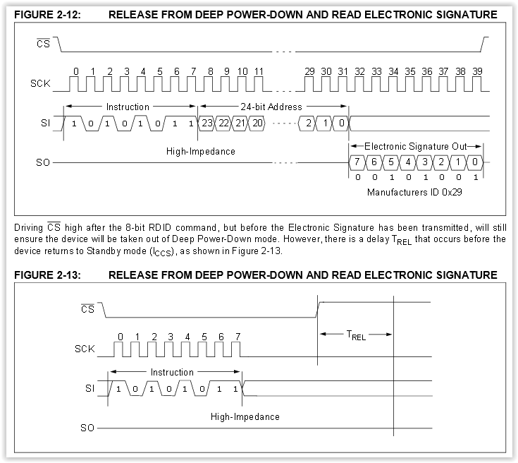

Was sagt das RDID-Kommando? Die ID zu fälschen wär' schon etwas
aufwändiger.

von Michael W. (Gast)
> aufwändiger.
Der Code ist 41, bei allen... ich hätte auf 42 gewettet :D Es scheint
also keine Fälschung zu sein.
Ist denn 41 die richtige Kennung für einen 25LC1024?
Das Problem ist nämlich nach wie vor, dass ich nur 64 KBytes addressiert
kriege... mit ALLEN 25LC1024 die ich habe.
Ich hatte doch noch einen Fehler in meinem Test-Code, da
EPROM_disableWriteProtection nie ausgeführt wurde. Jetzt wurde es
ausgeführt, und alle EEPROMS verhalten sich gleich - super! Und ich kann
tatsächlich alle EEPROMs von 0x00000 bis 0x1ffff beschreiben.
Was sagt denn das Datenblatt?  0x29, also 32+9, passt!
Lothar M. schrieb:
Ah, das war durchgerutscht beim Lesen. Ich hatte nach der Id gesucht im
Datenblatt, allerdings ist mir nicht aufgefallen, dass die "im Bild
versteckt war". Danke!
