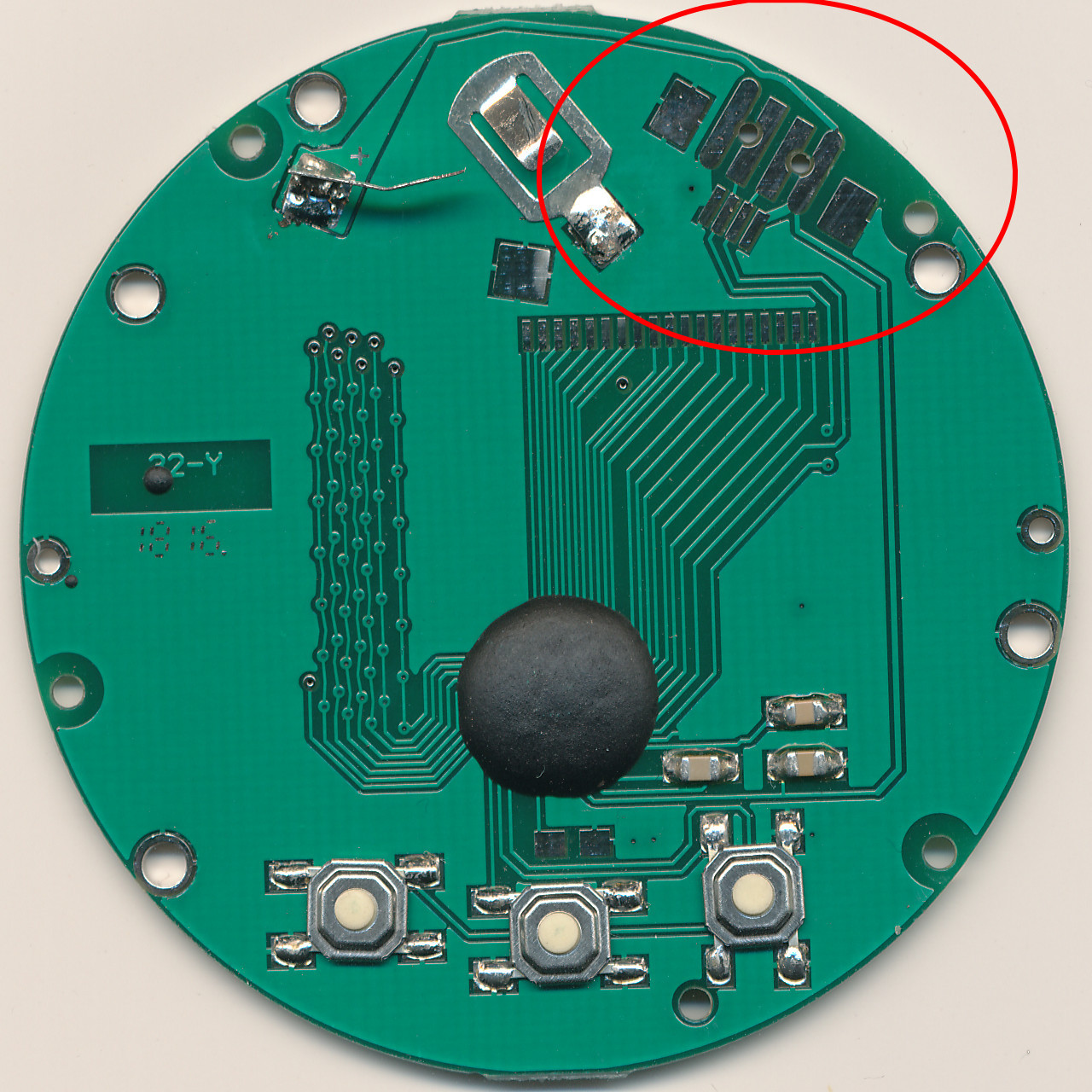

ich habe einen kleinen Adapter für eine digitale Meßuhr gebastelt.
Mangels vernünftigem Steckverbinder habe ich einfach ein Flachbandkabel
auf die Leiterplatte gelötet.
Für den "Prototypen" ist das OK - aber ich will nicht alle meine
Meßschieber verhunzen. Deswegen suche ich einen Steckverbinder im
passenden Raster (ca. 1,5 mm), der sich umbauen läßt.
Es handelt sich um blanke Platinenkontakte- es muß also irgendetwas
sein, was federt. Sonst wären Pfostenstecker von JST, die es im
passenden Raster gibt, einen Versuch wert gewesen.
Die Kontakte erinnern von der Form an Mini-USB - da passt aber das
Rastermaß nicht.
Wer kennt einen Stecker im passenden Rastermaß, der als Basis dienen
könnte?
Viele Grüße
W.T.
#5735855
Die Platine scheint recht offensichtlich eine Alternativbestückung
vorzusehen. Für einen Steckverbinder die beiden großen Pads an der Seite
für die mechanische Befestigung und die 4 schmalen Pads Richtung
Platinenmitte für die Pins. Könnte für einen FPC/FFC Connector sein. Miß
mal das Rastermaß. Ist das 1mm? Weiterhin üblich wären auch 0.8mm und
50mil.
Alternativ die 4 größeren Pads mit den beiden Löchern dazwischen. Hier
soll anscheinend ein Testadapter aufgesteckt werden. Die beiden Löcher
dienen als Führung. Kontaktiert wird mit Pogopins.
