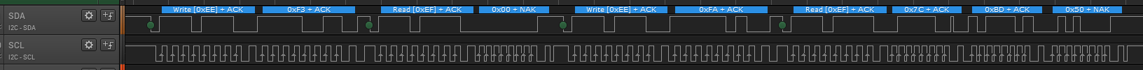

Ich arbeite aktuell mit dem espressif NONOS_SDK 3.1 für den ESP8266.
Gerade bin ich dabei, die Temperaturdaten aus einem BMP280 auszulesen.
Das klappt soweit schonmal (siehe Anhang).

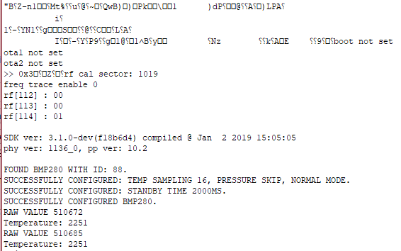

Mit dem 2s Delay hatte ich eigentlich gedacht, dem ESP8266 genügend
Spielraum für interne Angelegenheiten zu geben, die Ausgabe habe ich
auch angehängt.
Ich komme genau 2 mal dazu die Temperatur auszulesen, dann startet der
ESP8266 neu.
Hat dazu jemand eine Idee?
von Michael U. (amiga)
ich treibe mich auf den ESPs aus Bequemlichkeit in der ArduinoIDE rum,
aber trotzdem: was meldet der ESP8266 als Resetgrund (Baudrate ist
74880)?
Ich habe mich jetzt nicht nach unten gekramt, aber sicher, daß
os_delay_us die anderen Tasks bedient und nicht nach rund 6s einfach der
WDT zuschlägt?
Gruß aus Berlin
Michael

Ich hab das nun mit einem Software-Timer gelöst.

1. Warum läuft die Schleife in der internen Funktion "user_init". Ein
C-Programm beginnt immer mit "main".
2. Ein Delay ist mir bisher immer als tote Schleife untergekommen. Hier
wird der Prozessor wirklich die ganze Zeit blockiert.
Ich tippe hier auf Watchdog.
von Franz (Gast)
Du darfst das SDK nicht so lange blockieren. Keine so langen Sleeps und
schon gar keine Endlosschleifen! Das Init muss wie jede andere Funktion
zeitig verlassen werden.
von Max M. (maxmicr)
D.h. man sollte quasi alle wiederholenden Tätigkeiten in einen Timer
auslagern und die Timerfunktion dann auch möglichst schnell abarbeiten?

Nein man nutzt einen Timer als Zeitgeber und stößt die Abarbeitung von
Aufgaben in der Mainloop, evtl. abhängig von Zeitintervallen, an.
Hängt immer von der Aufgabe und deren Teil-Prioritäten ab.
von Franz (Gast)
Es gibt im NONOS SDK keine Mainloop. Das ist erstmal grundsätzlich zu
begreifen, bevor man anfängt.
Timer und Events (Callbacks) sind der richtige Weg.
