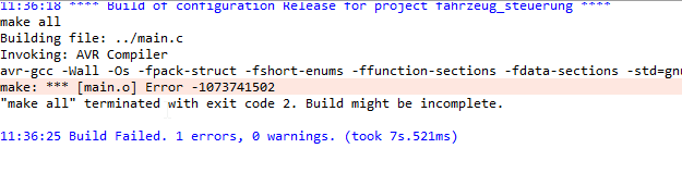

ich bin gerade dabei mein ArduinoUNO (mit ATMEGA328P) mit Hilfe von
Eclipse und dem AVR-GCC Toolchain zu programmieren. Ich habe zu
Testzwecken einfach eine main.c Datei erstellt, wie im folgenden
Ausschnitt:
#include <avr/io.h>
int main()
  return 0;
Beim klicken auf den Build-Button schmeißt es mir einen make-Error mit
der Nummer -1073741502 raus.
Ich hoffe, dass ihr mir bei dem Problem helfen könnt den Fehler zu
beseitigen. Die gesamte Fehlerausgabe seht ihr hier:
11:36:18 **** Build of configuration Release for project
fahrzeug_steuerung ****
make all
Building file: ../main.c
Invoking: AVR Compiler
avr-gcc -Wall -Os -fpack-struct -fshort-enums -ffunction-sections
-fdata-sections -std=gnu99 -funsigned-char -funsigned-bitfields
-mmcu=atmega328p -DF_CPU=1000000UL -MMD -MP -MF"main.d" -MT"main.o" -c
-o "main.o" "../main.c"
make: *** [main.o] Error -1073741502
"make all" terminated with exit code 2. Build might be incomplete.
11:36:25 Build Failed. 1 errors, 0 warnings. (took 7s.521ms)
#5736167
Ist leider ein viel zu allgemeiner von Windoof gelieferter Fehlercode,
der nur aussagt: Kann die "avr-gcc.exe" nicht starten.
Man könnte mal in der Ereignisanzeige nachschauen, ob es dort weitere
Hinweise gibt.
Eine weitere Fehlerquelle wäre der Virenscanner, der gelegentlich auch
mal flasche Verdächtigungen macht und dann wichtige DLLs in Quarantäne
schieben kann. Also auch dort mal nachsehen.
Übrigens könnte man auch mal an der Console (cmd.exe) testen was
"avr-gcc" als Kommando so ausspuckt. Eventuell muss man vorher ins
korrekte Verzeichnis wechseln, falls das nicht in %PATH% drin steht.

Wenn du den Pfad zu deinem avr-gcc (und den Libraries) in die
PATH-Variable einträgst, sollte es funktionieren.
