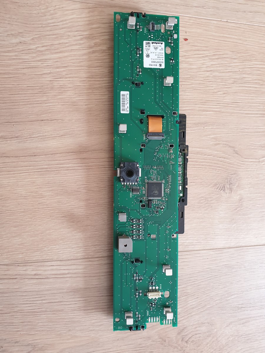

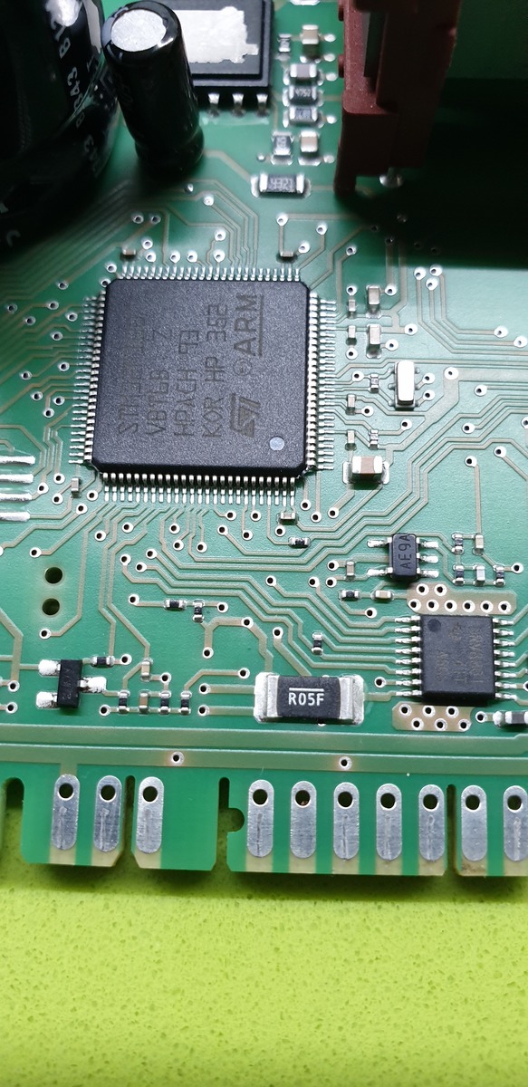

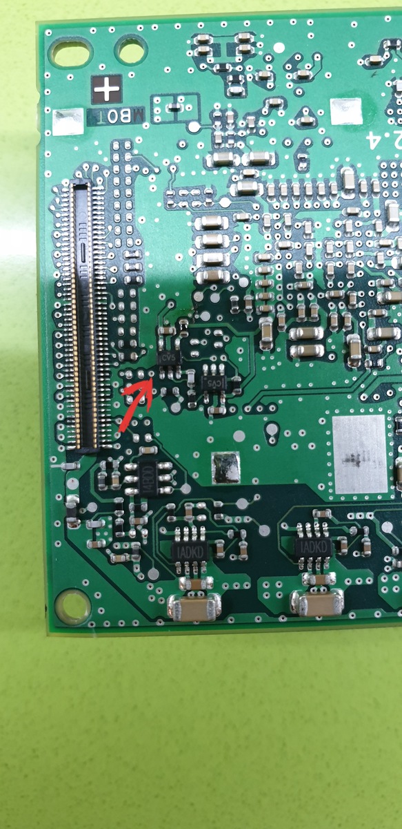

wir sind Anna und Max und haben des öfteren schon Probleme anhand von
Die Problematik ist:
Die Maschine speichert keine Uhrzeit, kein Datum und ob sich ein Filter
in der Maschine befindet.
Die Maschine verliert von haus aus diese Daten, sobald der Netzstecker
gezogen wird. Jetzt können Uhrzeit usw. grundlegend nicht mehr
gespeichert werden.
Andere Daten wie z.B. Licht, Kaffeprogramme usw. können jedoch
abgespeichert werden.
Wir gehen davon aus, dass dies evtl. an einem defekten Kondensator
liegen könnte. Liegen wir da richtig? Oder liegen diese Daten auf einem
Eeprom ?
Wäre schön, wenn ihr uns anhand der Bilder einen Tip geben könntet.
Liebe Grüße
Anna und Max
von hinz (Gast)
Nein.
> Eeprom ?
Oder im Flash des µC, was allerdings der GAU wäre.
Schau mal nach einem extrnen EEPROM oder RTC. Auf den Fotots kann man
leider die Beschriftung der kleineren Chips nicht lesen.

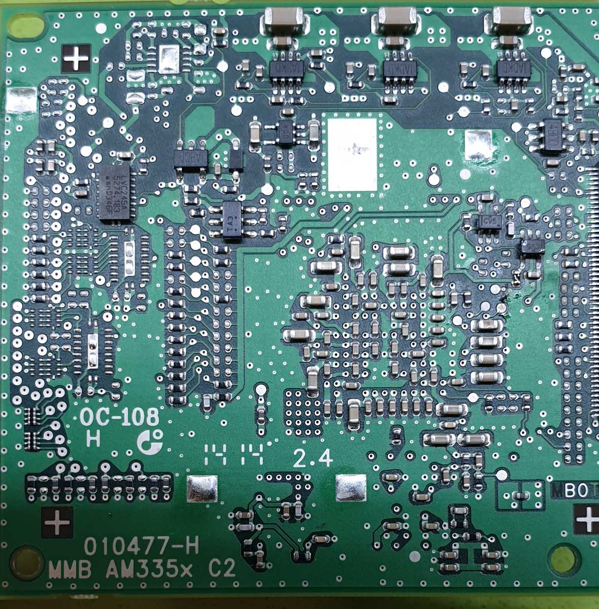

von michael_ (Gast)

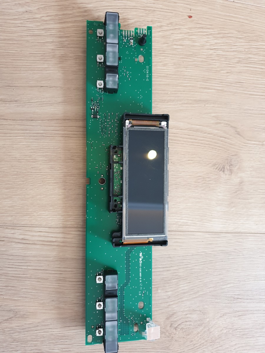

Das ist doch nicht die ganze Elektronik!
Wo ist das Bedienteil und die Anzeige?
Die Uhr samt Batterie kann in der Anzeige sein.

von Anna M. (annamax)
ganz lieben Dank für Eure Antworten.
Es handelt sich um einen Einbau Kaffeevollautomaten von Siemens
Model CT636LES1.
Ich habe noch ein paar Bilder angehängt. u.a. auch vom Bedienteil.
Dort ist leider auch unter dem Display keine Batterie...
Normal ist, dass die Uhrzeit und Datum weg sind, wenn der Netzstecker
gezogen wird. Jetzt ist aber das Speichern der Uhrzeit und Datum
überhaupt nicht mehr möglich.
Leider kann uns nicht mal der Siemens Kundendienst sagen, ob diese Daten
auf dem Bedienfeld oder der Steuerung gespeichert werden...
Unsere schon fast letzte Möglichkeit und Hoffnung war, dass die Daten
auf einem Kondensator gespeichert werden. Alles andere wäre auch von dem
"Lötkönnen" nicht realisierbar.

von michael_ (Gast)
Irgendwo muß eine Batterie sein.

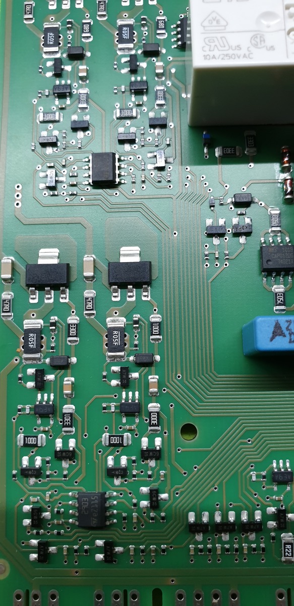

Was ist das für ein Chip im Bild
https://www.mikrocontroller.net/attachment/392417/20190214_211823.jpg
Könnte das ein Uhrenchip plus Batterie sein?

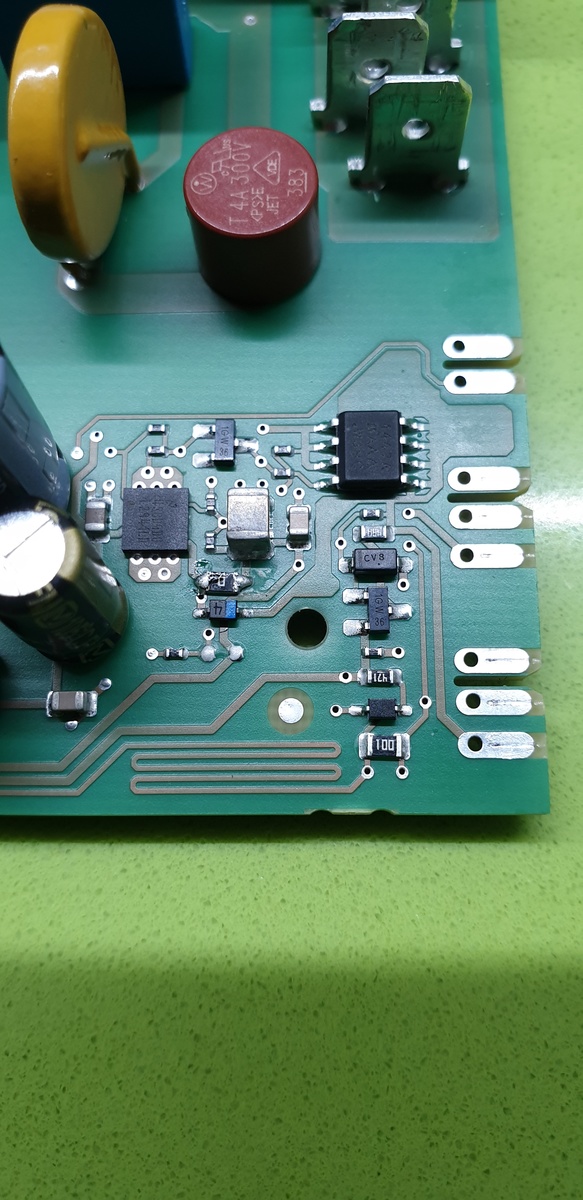

von MiWi (Gast)
das ist ein Schaltregler.

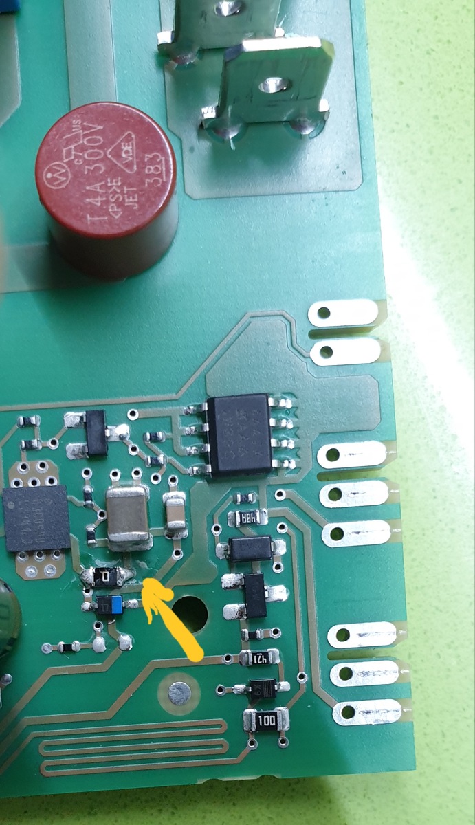

von hinz (Gast)
Anna M. schrieb:
> In einem Jura Forum lag genau so ein Speicherproblem bgl. Uhrzeit und
> Datum an einem defekten Kondensator.
Kann man bei eurer Maschine aber aussschließen.

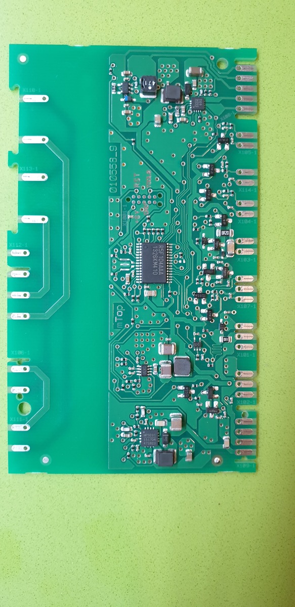

Eine RTC verrät sich durch einen 32,768kHz Quarz, aber so einer ist
nicht zu sehen. Dass man die Uhr nach Stromausfall neu stellen muss ist
ein weiteres Indiz für die Abwesenheit von RTC und Stützkondensator.
Was aber zu sehen ist: EEPROM 24C32 auf dem Bild ganz unten:
https://www.mikrocontroller.net/attachment/392419/20190214_211853.jpg
Bei schlampiger Erstellung der Software wird das unnötig verschlissen
und führt schon mal zu merkwürdigen Fehlern. Austausch unter Erhalt des
vorhandenen Inhalts ist aber nichts für Anfänger.

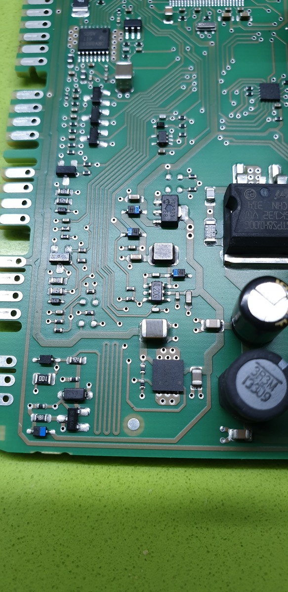

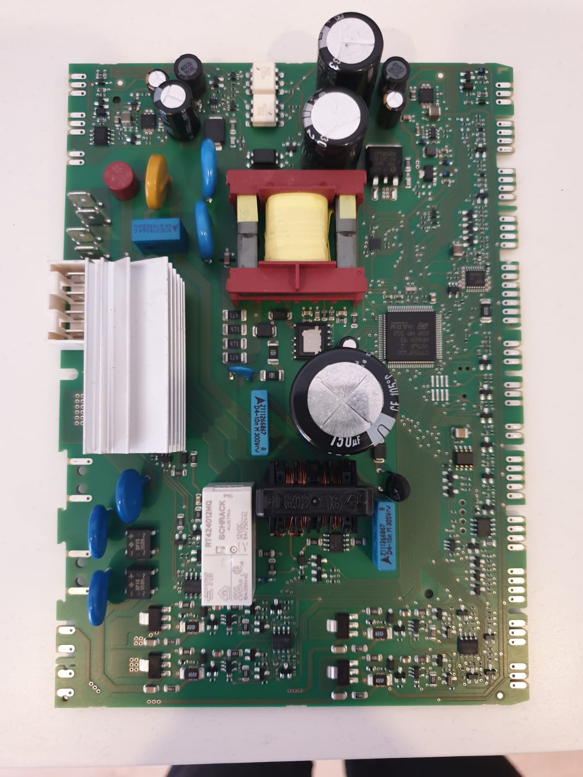

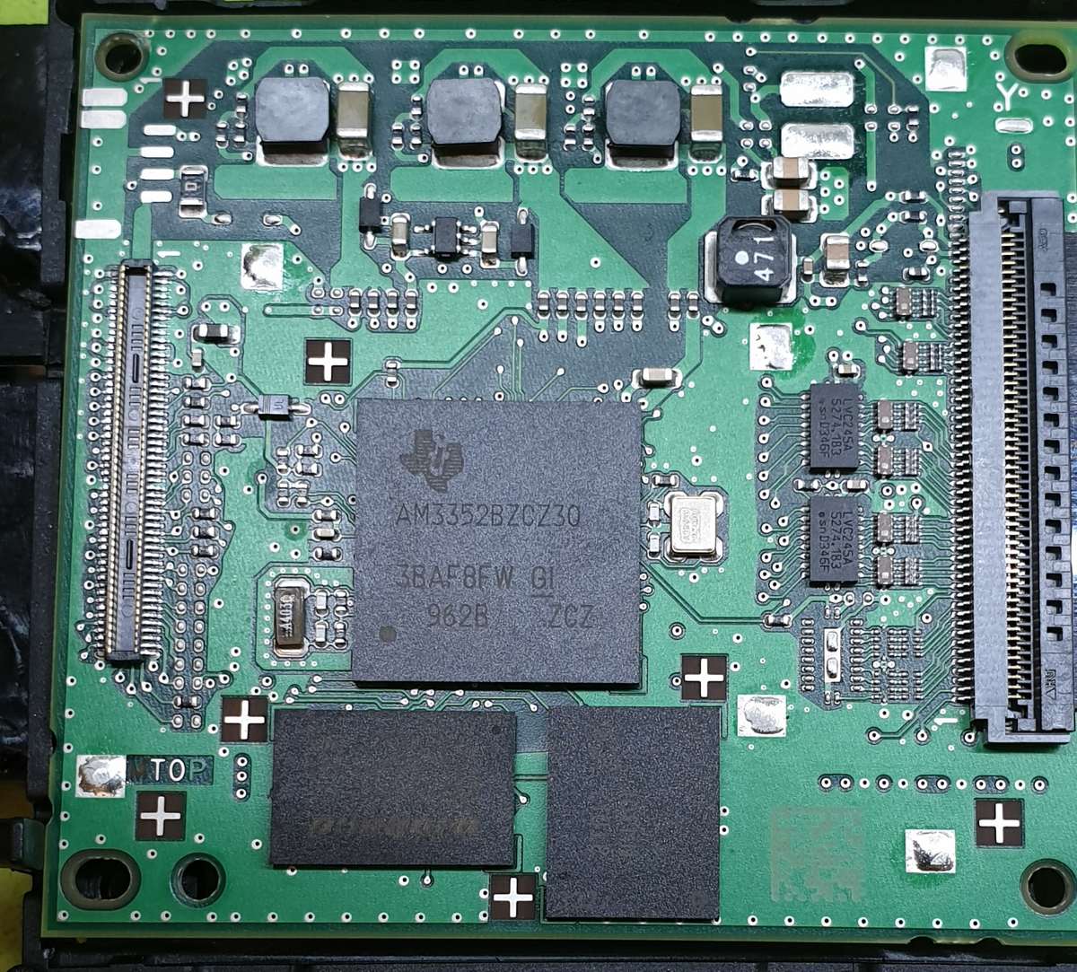

Ich habe aber bemerkt, dass ich vergessen habe das Foto von dem ASR
Board einzustellen.
Was ist das mit der Aufschrift 471? ein Chip mit Batterie?? :-)
Schönen Tag Euch
LG

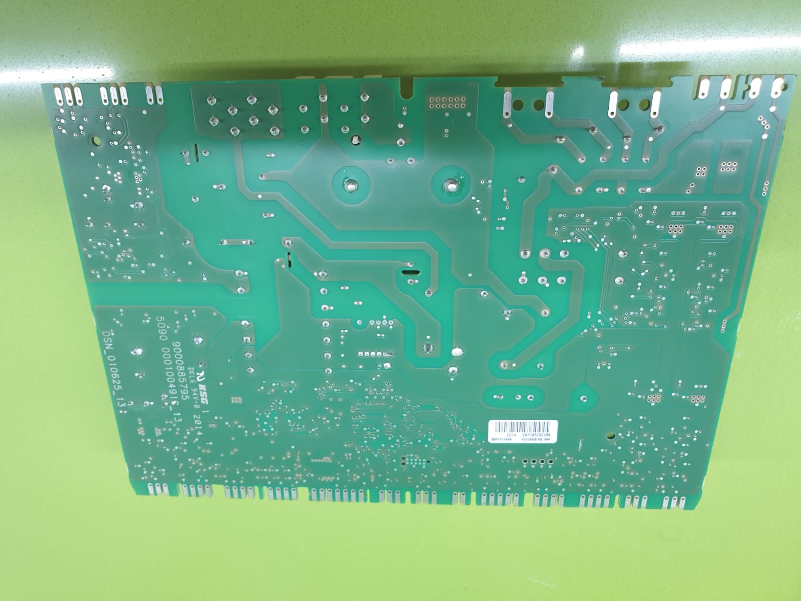

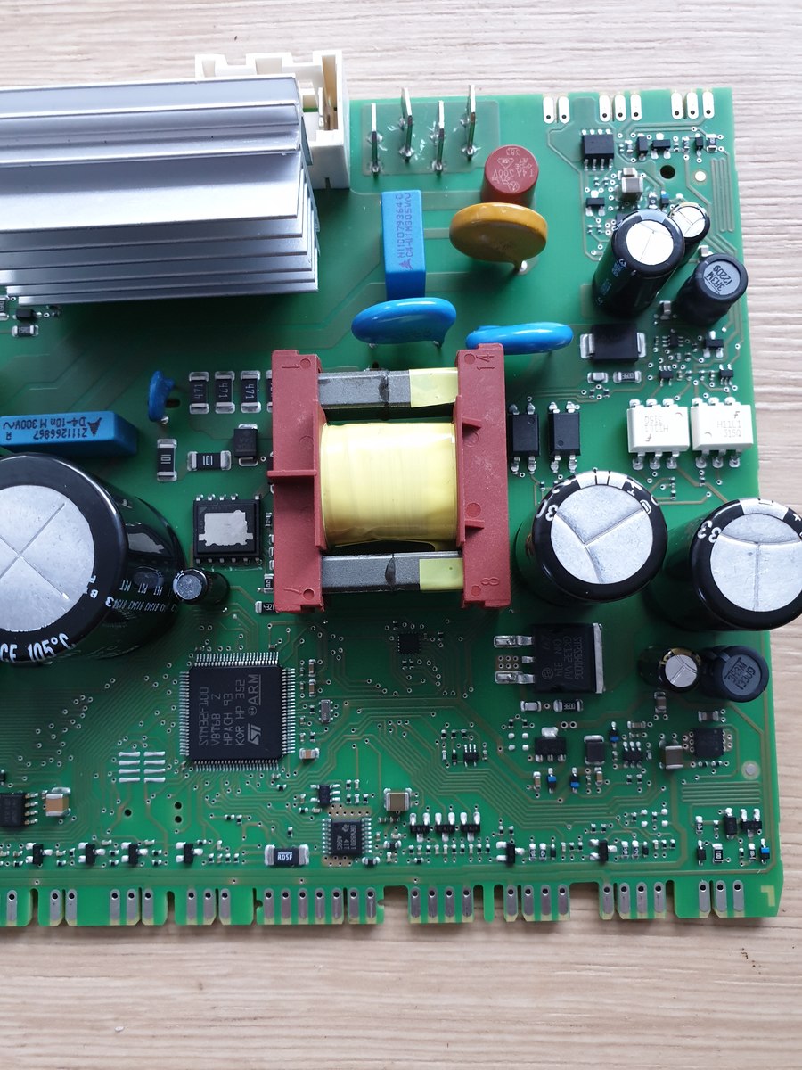

von K. J. (Gast)
Hm da ist nen ST µC verbaut da ist die RTC drinnen, was allerdings nicht
zu finden ist ist die Pufferbattery/Goldcap ...,
DB: https://www.st.com/resource/en/datasheet/stm32f100rb.pdf
VBAT ist pin6 kanst den ja mal nach verfolgen wo der hin geht.

> und Datum nicht verliert.
spricht für einen Betrieb ohne Pufferung durch Batterie oder Goldcap.
Jedenfalls, wenn das im Neuzustand auch schon so ist.
es kann noch sein, dass es im Gerät irgend eine hochfrequente Störung
gibt, die durch das schlechter werdende Netzteil verursacht wird.
vielleicht könnte man sich noch daran machen und die Kondensatoren
auf der Netzteilplatine zu tauschen.
evtl gibts auch eine schlechte Verbindung (kalte Lötstelle)
an einer Steckverbindung.
Da würde ich dann auf Verdacht mal alles mögliche nachlöten.
Mit ganz viel Mut dann auch an den ICs.
zum Gegentest könnte man zuerst mal schauen, was denn die Elektronik
für Spannungen aus dem Netzteil bekommen soll.
Da würde ich mal versuchen, das eigene Netzteil vorläufig tot zu legen,
Diese Spannungen mal von externen Netzteil(en) einspeisen.
Wenn  die Sache dann wieder läuft,
kann man sich tatsächlich z.B. an den Tausch von Kondensatoren machen.
so würde ich den Fehler einkreisen.
Hintergrund:
die meisten Gerätschaften laufen mit 5V und 12V Gleichspannung
für die Versorgung der internen Elektronik.
Vielleicht ist zusätzlich eine 3,3V nötig.
Das könnte man alles aus einem PC-Netzteil holen.
Die Heizung fürs warme Wasser muss natürlich dabei weiterhin aus dem
Netz kommen, das kann ein so vorläufig angeflanschtes Netzteil natürlich
nicht liefern.
von hinz (Gast)
Oha, und sogar ganz passabel.
Wird nicht einfach. Oder er ist gar nicht angeschlossen.
von hinz (Gast)
Nein, das ist wohl eine Spule.
von michael_ (Gast)
Probiert doch mal aus, nach welcher Zeit die Uhrzeit weg ist.
Sofort, nach 10min, nach 1h, ...
von Georg A. (georga)
Das schwarze Ding auf dem Bedienteil unter dem Cypress-Chip ist doch
wohl ein Quarz, bei der Grösse evt. sogar 32.768kHz. Ist jetzt auch
irgendwie der einzige Quarz, den ich da so finde. Das beim STM32 sieht
eher nach Keramikresonator aus.
von michael_ (Gast)
Und noch einmal das Gehäuse absuchen.
Nicht das die Batterie in einem Fach sitzt.
Um sie leicht von außen zu wechseln
von hinz (Gast)
Wozu? Einfach die Bedienungsanleitung lesen.

von Max B. (citgo)
Anna M. schrieb:
> und
> wenn die Uhrzeit beispielsweise verstellt wurde, wird auch nicht mehr
> gefragt, ob die Änderungen gespeichert werden sollen.
Das ist merkwürdig und spricht meiner Meinung nach gegen eine eventuell
leere Batterie.
Denn wenn die Meldung "Änderung speichern" schon nicht erscheint, dann
muss irgendwas im Programm sein.
Kann es vlt sein, dass die Maschine bei einer Änderung der Uhrzeit
versucht in ein externes EEPROM zu schreiben und wenn dieses nicht
erreichbar ist, erst gar keine Meldung ausgibt? Mh...
Schönen guten Morgen,
gestern Abend kam ich endlich zeitlich dazu, das Bedienteil nochmals
genauer anzuschauen.
Und jetzt glaube ich, kommen wir der Sache schon etwas näher.
Ist das der Richtige Puffer, den ich rausgesucht habe?
SN74LVC1G07DCKT
Ganz blöd gefragt... gibt es dazu eine Alternative ?
Finde den Puffer nirgends zu bestellen....
Die nächste Suche wird nach jemanden sein, der das Löten kann... :-)
Schönen Start in die Woche
LG
von hinz (Gast)
> SN74LVC1G07DCKT
Nein, Puffer kann halt verschiedenes bedeuten.
Ich würde das EEPROM auswechseln, aber mit löten alleine ist es da nicht
getan.
