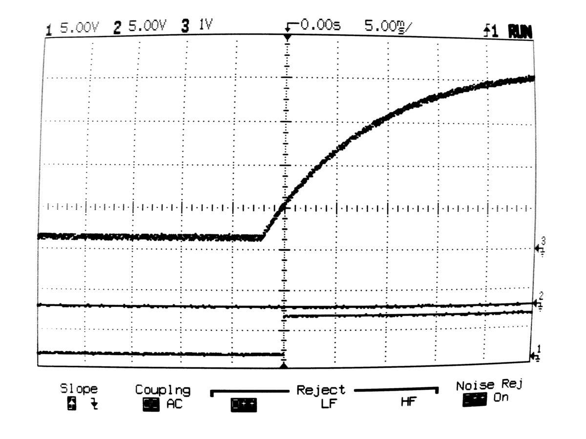

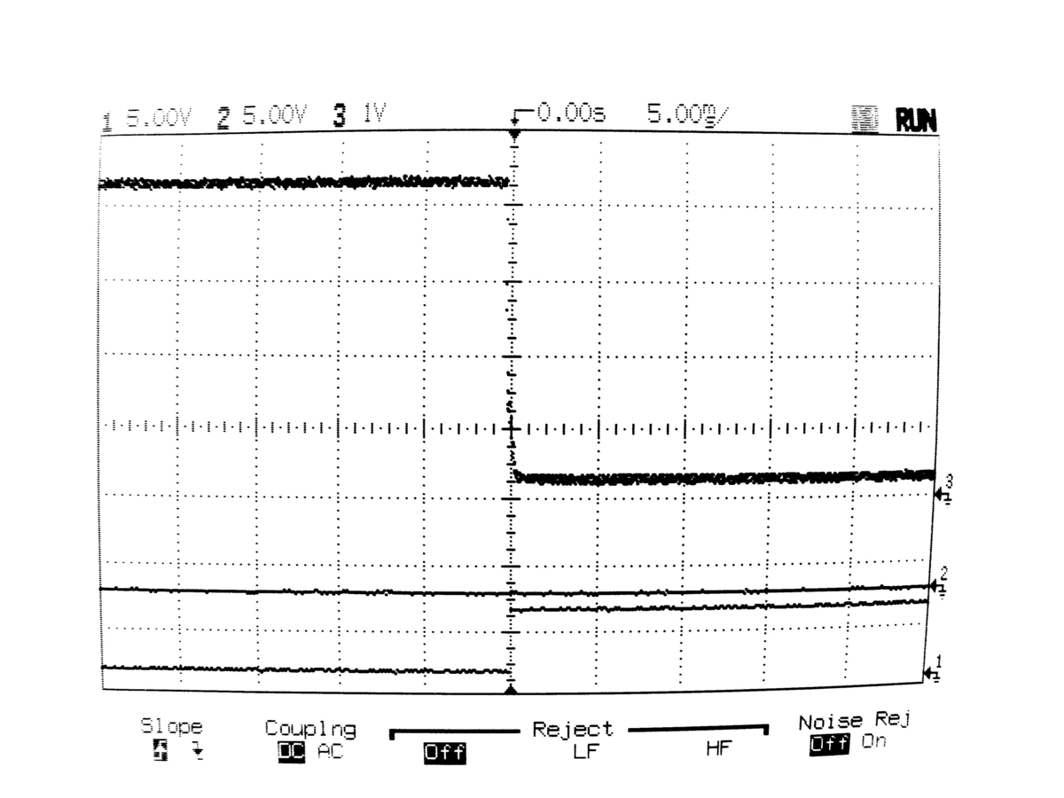

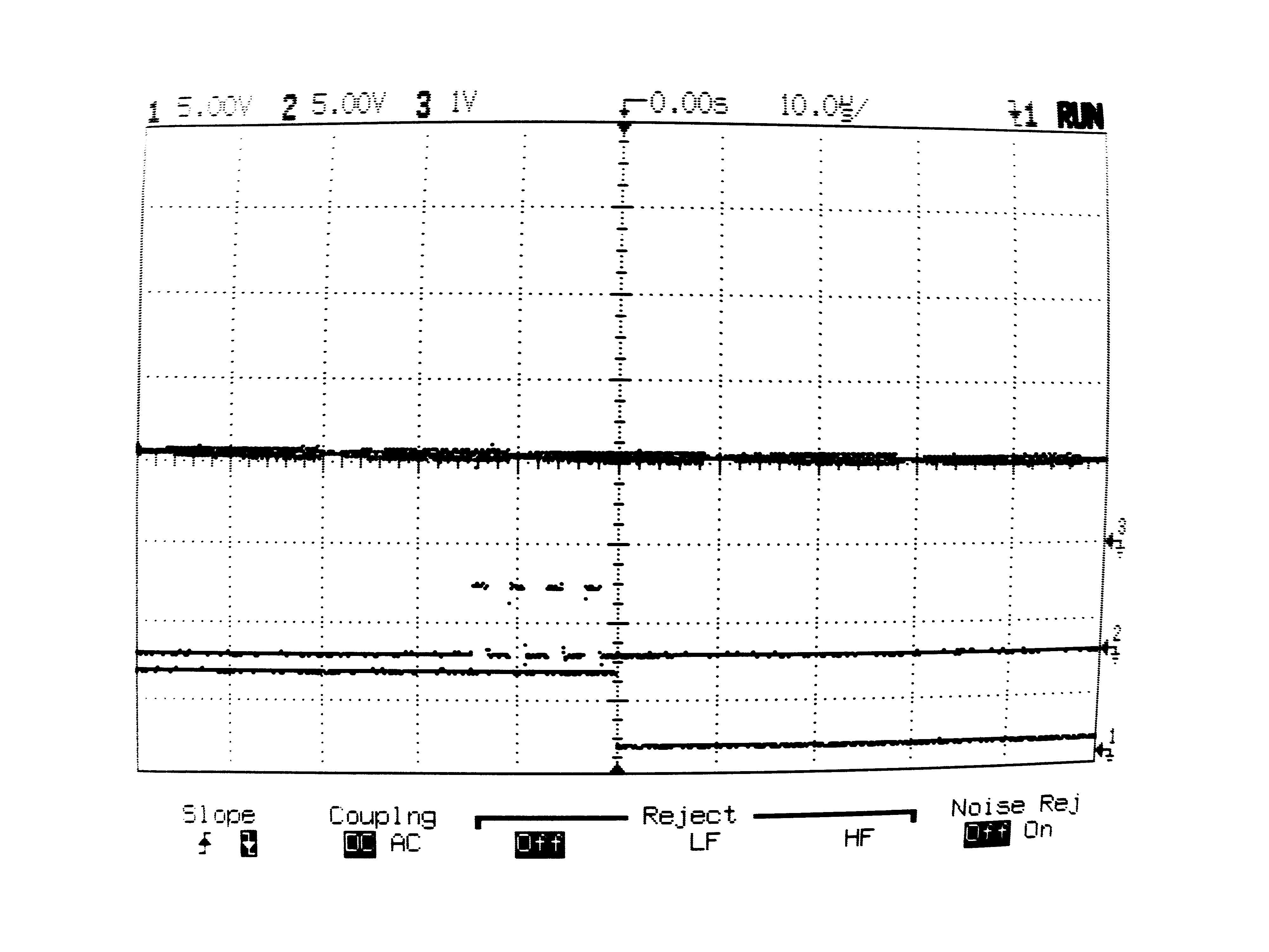

ich habe hier eine Schaltung mit einem PIC16F1933, wo zum Auswerten
eines Drehencoders der Interrupt-on-Change auf die fallende Flanke
verwendet wird. Verwenden möchte ich Hardware-Entprellung. Die
Oszillogramme zeigen jeweils die Werte bei 20ms, 5ms und 10us/Einheit
bei steigender und fallender Flanke.

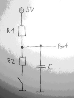

Erster Versuch:
-R1=10k
-R2=1k
-C=10n
Dabei sind die Preller voll durchgeschlagen => Mehrfache Interrupts.

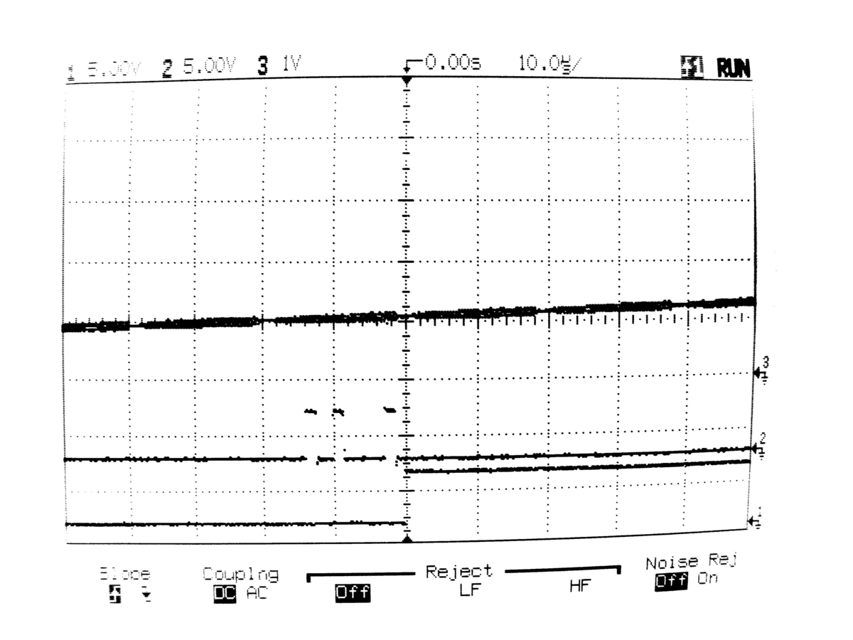

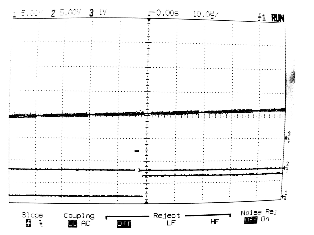

Dann habe ich die Werte geändert auf:
-R1=100k
-R2=10k
-C=110n (10n + 100n parallel)

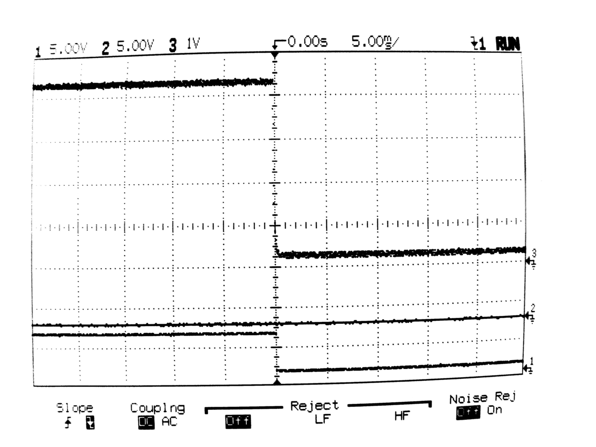

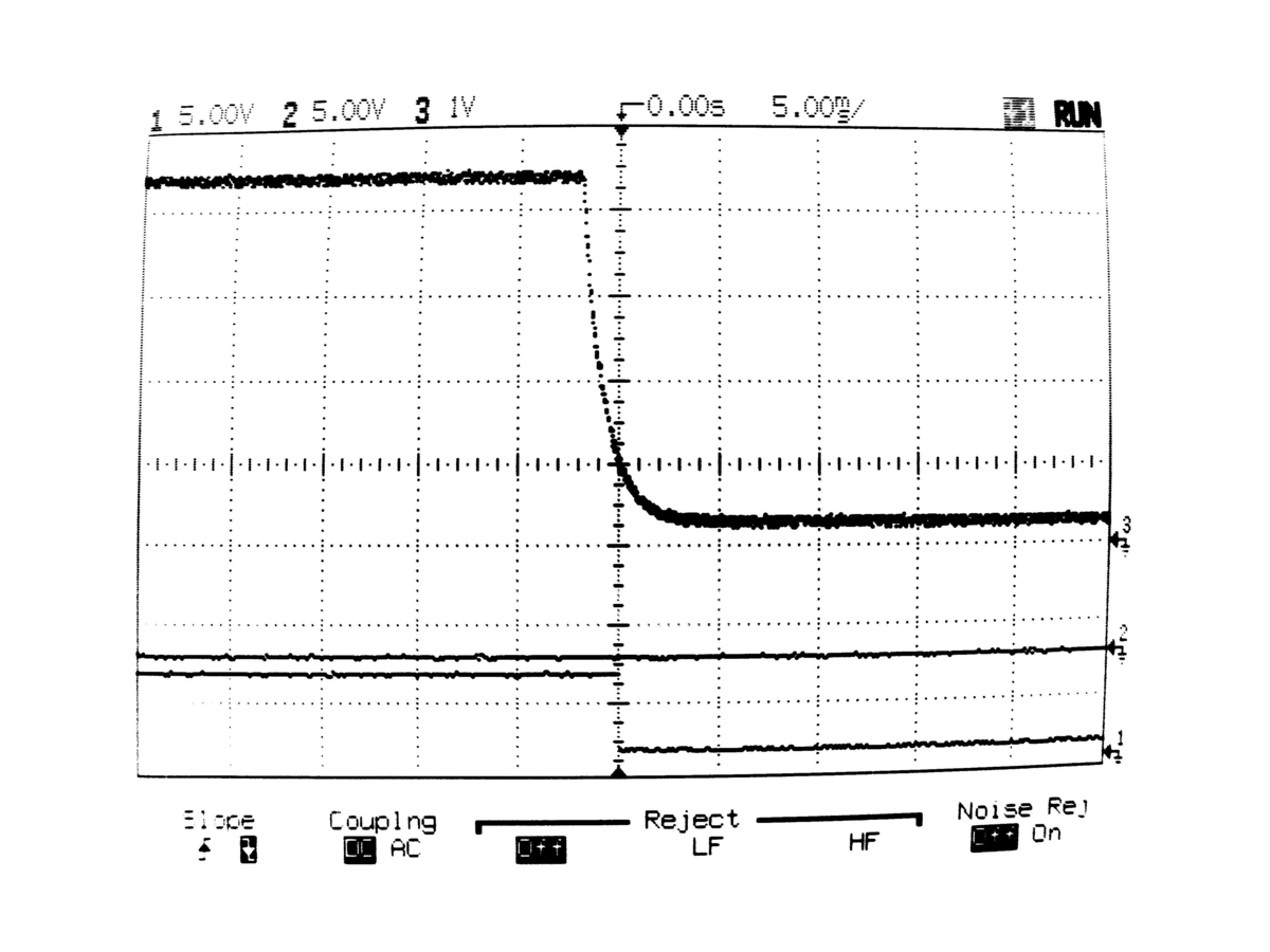

So habe ich langsame Flanke wie in Bild: P1110129.jpg, P1110130.jpg und
P1110131.jpg. Habe ich jetzt mehrfache Trigger wie in Bild: P1110132.jpg
und P1110133.jpg weil die Flanke so flach sind?

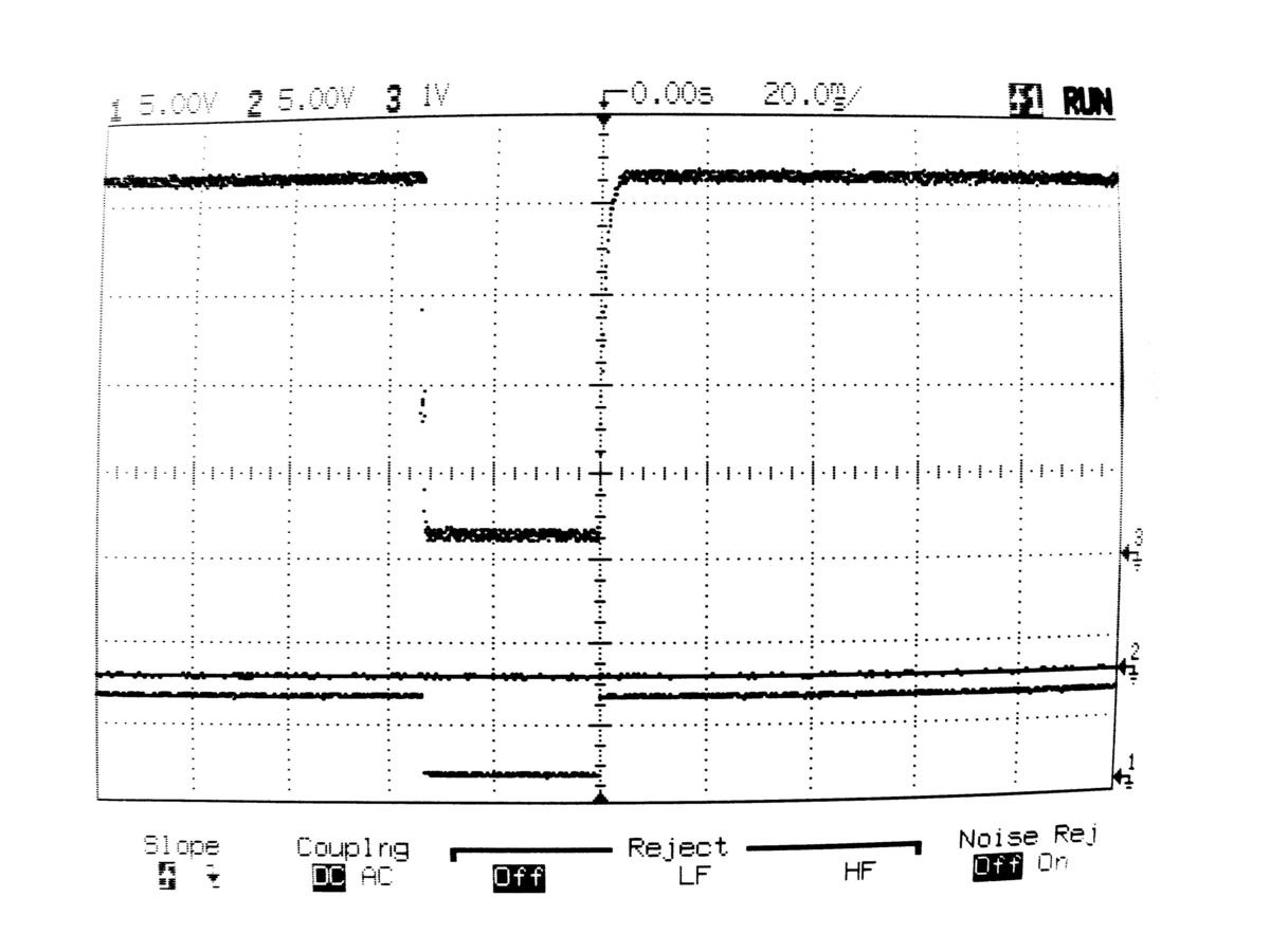

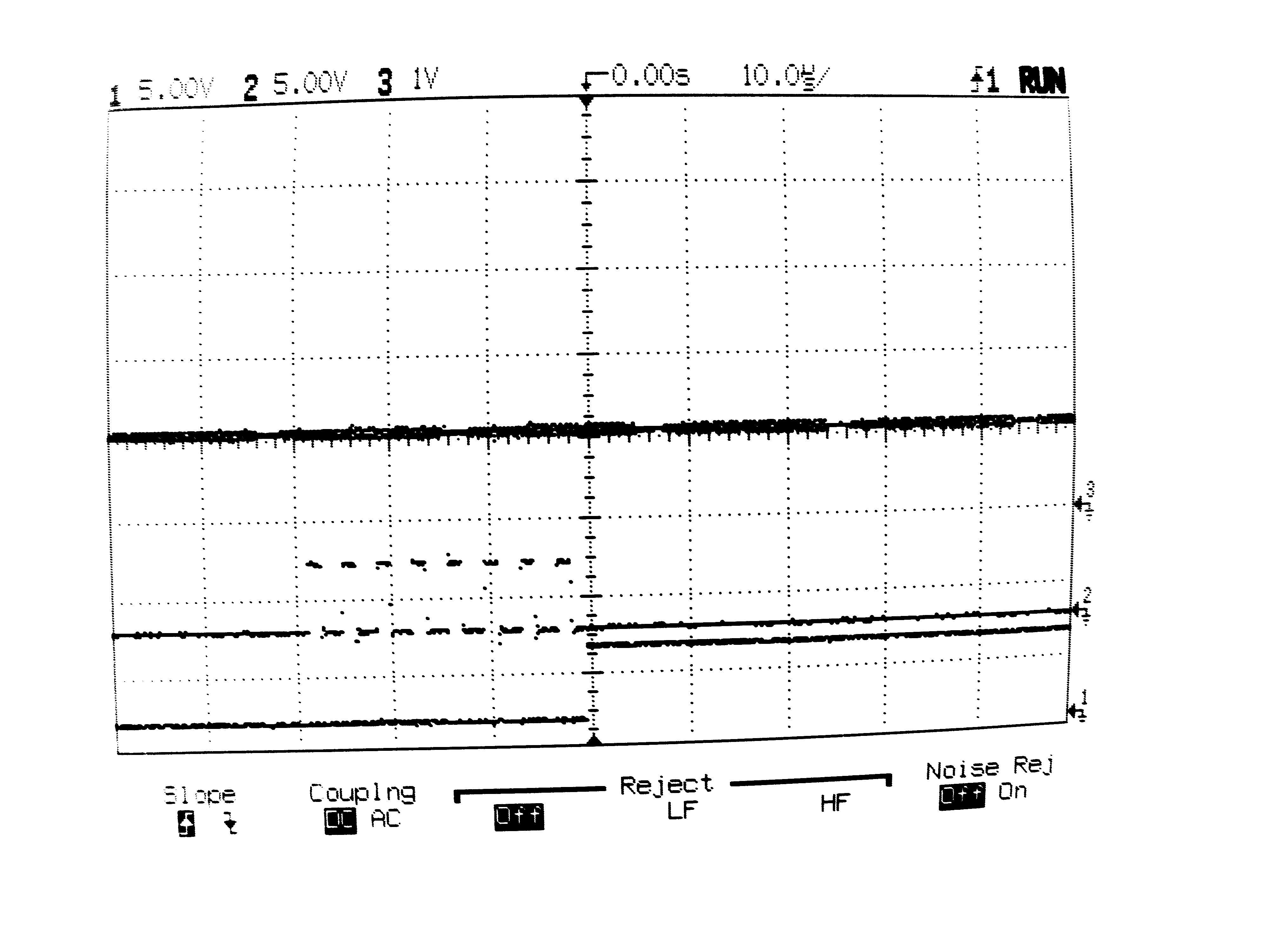

Jedenfalls habe ich dann die Werte weiter abgeändert auf:
-R1=100k
-R2=10k
-C=10n

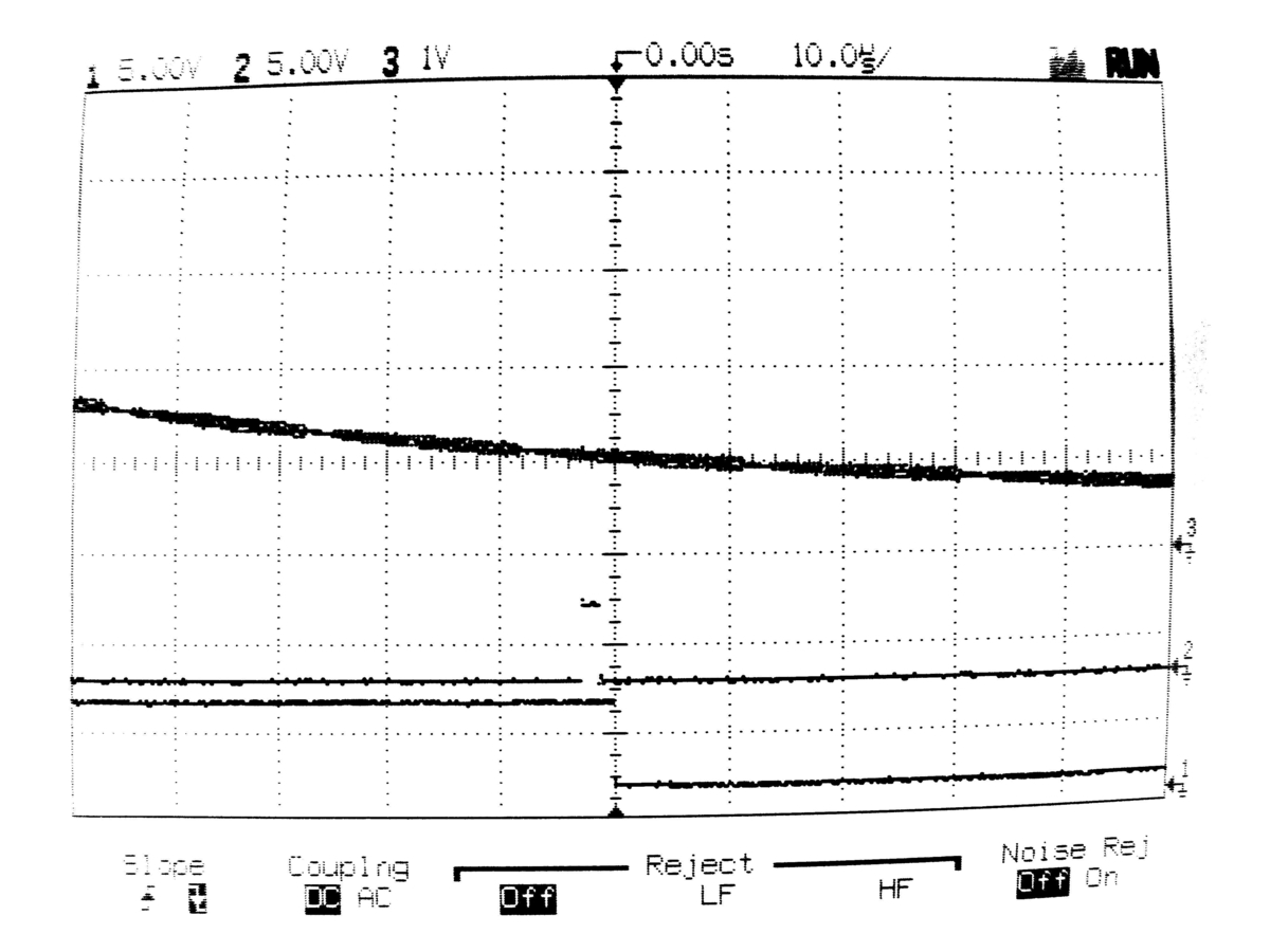

So habe ich manchmal ein, zwei Trigger zuviel, wie in den Bildern
P1110136.jpg bis P1110143.jpg zu sehen.
Man sieht auch sehr gut, dass auch bei der positiven Flanke getriggert
wird. Kanal 3 wäre der Anschluss "Port", mit einem 10:1-Tastkopf, Kanal
2 ist die "led" aus der Interrupt-Routine und Kanal 1 der
"debug_ausgang" aus der Main-Schlaufe.
Meine Frage ist nun, geht hier gar keine Hardware-Entprellung, oder habe
ich was Anderes übersehen? Ich arbeite nun seit 2 Tagen an diesem
Problem.
Vielen Dank!
Gruss Chregu

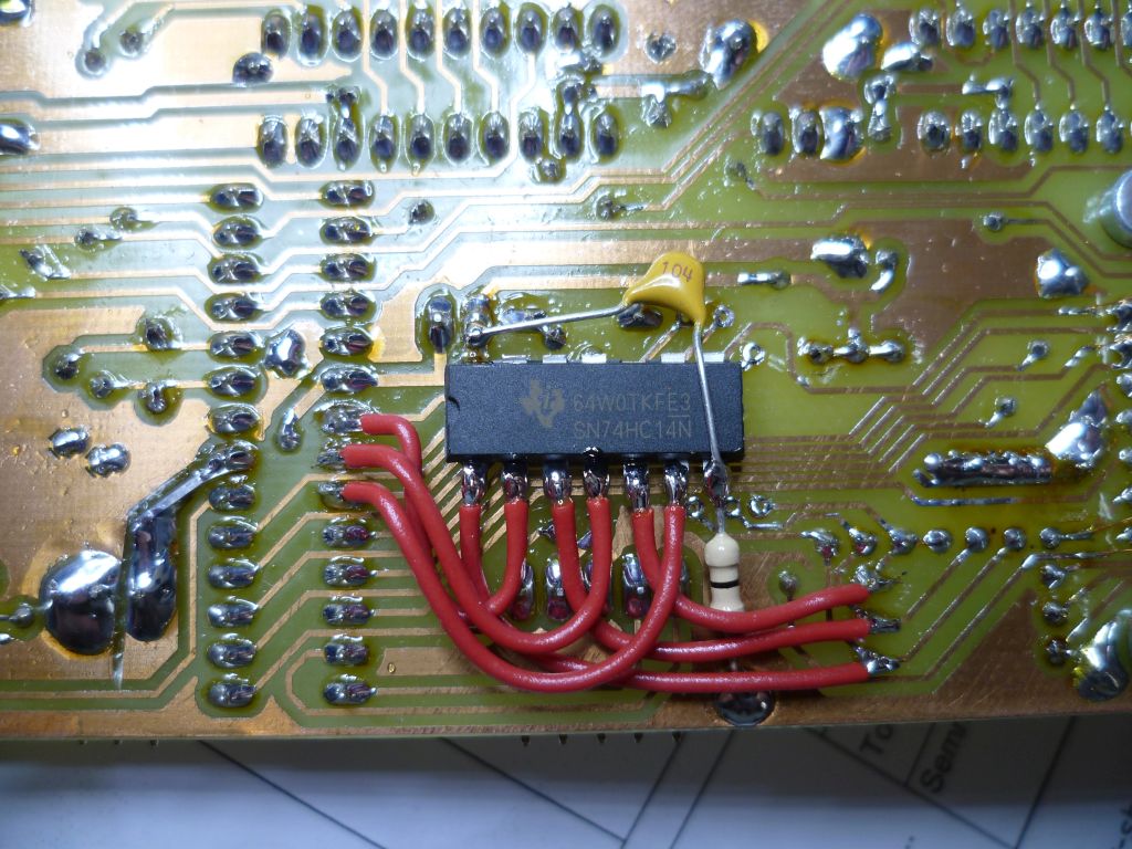

Jedenfalls habe ich jetzt einen Schmitt-Trigger reingepfuscht (gehört
eigentlich in Quick and Dirty), einen 74HC14, jetzt funktioniert's
perfekt!
Gruss Chregu
von soso... (Gast)
kuck mal ins Datenblatt deines PIC.
Hat dein Pin eine Hysterese?
Falls nein, wäre das die Erklärung für das Verhalten.
Das ist nämlich so:
Dei Signal benötigt Millisekunden, um von 0 auf VCC zu steigen. Das ist
sehr langsam. Hat der Eingang keine Hysterese, kann es bei so  langsam
ansteigenden Flanken zum Mehrfachtriggern kommen.
Das liegt daran, dass es einen sehr scharfen Punkt gibt, an dem der
Eingang LOW / HIGH umschaltet. "Steht" dein (langsames) Signal vom
Spannungswert her dort, kann eine sehr geringe Störung bewirken, dass
während dieser ZEit mal HIGH, mal LOW erkannt wird - zufällig.
Durchläuft dein Signal diesen Bereich in z.B. einem Taktzyklus des µC,
dann kann es nicht zum Mehrfachtriggern kommen.
Wie groß der Bereich ist, hängt davon ab, wie stark dein Signal rauscht.
Darum sollte man sich langsam ändernde Signale nicht an einen Digitalen
Eingang ohne Hysterese anlegen, wenn man Interrupts verwendet. Bei
Polling ist das allerdings relativ egal. Einige µC haben daher
schmitt-Trigger-Eingänge (STM32 zum Beispiel), da stellt sich das
Problem nicht.
Folgende Lösungen kann ich mir vorstellen:
Du kannst einen Schmitt-Trigger verwenden.
Du kannst die Zeitkonstante reduzieren (R kleiner, C größer).
Du kannst das Signal in Software pollen.
