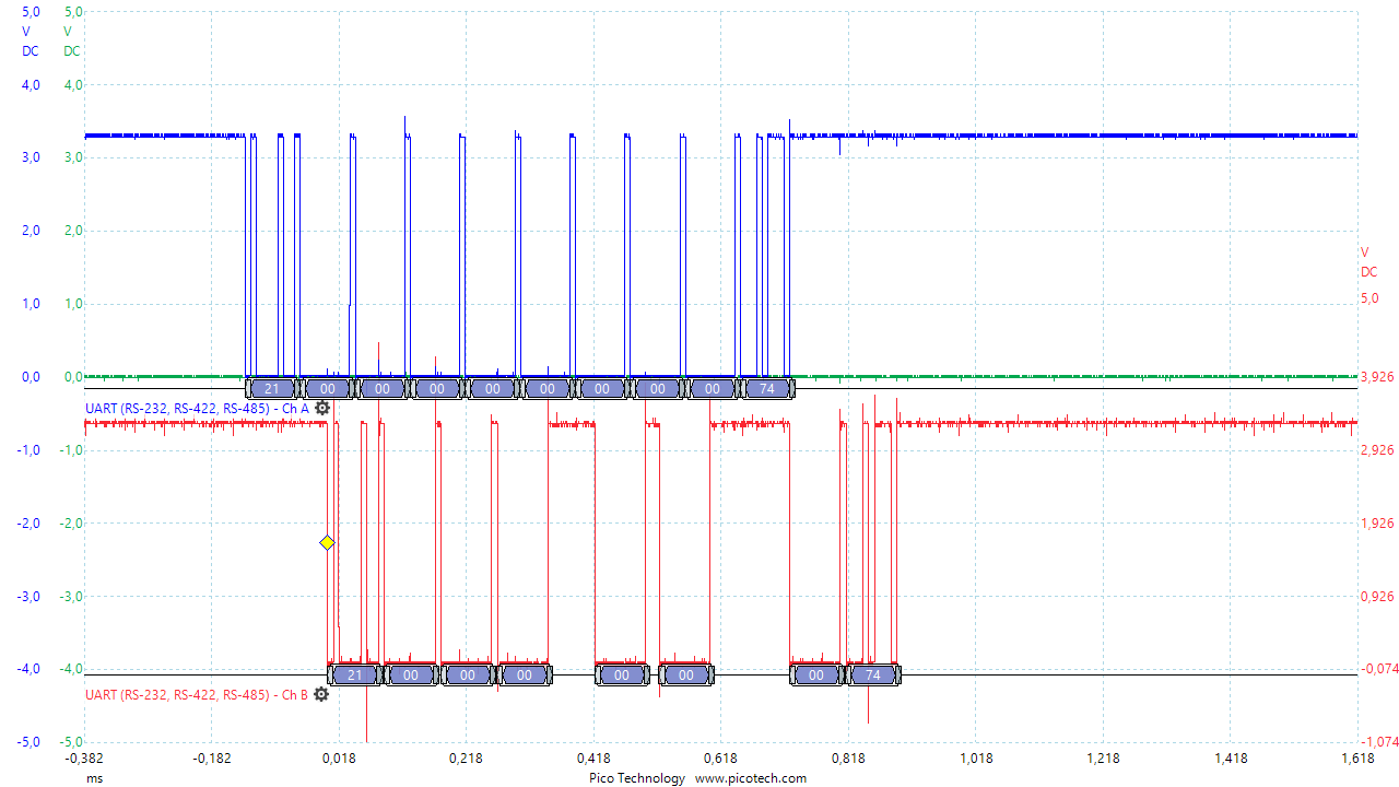

folgendes Problem:
mit meinem ATmega328P empfange ich 10 Byte bei 115200 Baud 8N1 (siehe
Bild Blau).
Meine Code (Arduino) empfängt die Bytes und sendet sie als Echo wieder
zurück.
Das was er Empfangen hat wird nocht weiter verarbeitet (CRC Check)
Nun habe ich das Problem, dass meine CRC zu 99% fehlschlägt.
Der Grund: Es werden zu 99% nicht 10 Byte sondern 8 oder 9 Byte
empfangen.(siehe Bild Rot)
Nur Byte 0 und Byte 9 enthalten Daten. Alle anderen Bytes sind 0.
Byte 0 = temperatur
Byte 9 = CRC
Wenn ich den Resonator verwende wird das Problem nur noch schlimmer (
teilweise nur 4 von 10 Bytes)
Mit dem internen RC Takt gehts am besten.
Wo liegt das Problem?
Sie Serielle scheint einige Bytes nicht zu empfangen.
Alle anderen Timings passen. Der Resonator hat 8 MHz. In Arduino sind
8MHz ausgewählt.
Fuses:
Low = E2
High = DA
Extended = FD
von Michael K. (Gast)
Wenn die Zeitbasis nicht stimmt und Du auch sonst nichts tust um das
aufzufangen, ist das eben das Ergebniss.
1% Abweichung oder weniger ist Pflicht, der ATmega328P hat aber +-2%.
Wertest Du überhaupt die Uart Fehler aus?
Overrun / framing error ?
Im Datenblatt ist eine Tabelle (bei mir Table 20-11), wo Taktraten und
der resultierende Baudratenerror aufgelistet sind.
Gerade bei 8Mhz und 115200 Baud gibts mit (U2xN = 0) 8,5% Fehler, mit
gesetztem U2xN sinds -3,5%, wäre also mal einen Versuch wert. Allerdings
ist es schon besser, einen Quarz zu benutzen, bei dem der Fehler 0% ist,
z.B. 11,0592MHz oder 14,7456MHz.
von Karl M. (Gast)
Tipp schaue doch bitte mal im Datenblatt nach, ob 115200 Baud mit 8MHz
überhaupt zusammen passen!
Table 20-1. Equations for Calculating Baud Rate Register Setting
Entweder wird
UBBR = F_CPU/16 /Baudrate -1 oder
UBBR = F_CPU /8 /Baudrate -1
gerechnet, je nach Uart Einstellungen.
Wenn du das nicht umstellen kannst, da schau mal hier:
http://www.gjlay.de/helferlein/avr-uart-rechner.html
Speziell der Baudratenfehler sollte klein sein!

von John P. (brushlesspower)
Im Moment noch nicht, werde ich mal nachholen.
Auch das werde ich mal testen.
Aber warum funktioniert es mit dem internen RC besser als mit dem
Resonator?
Ich dachte es wäre eher anders rum.
Und das durch den fehler von 8% ganze Bytes übersprungen werden?

von Arno (Gast)
> Resonator?
Vermutlich liegt die Frequenz des internen RC-Oszillator näher an der
"idealen Frequenz" für die eingestellte UBRR-Werte und Baudrate. Sprich
mit dem 8MHz-Resonator oder -Quarz hast du 125000Baud, mit dem
RC-Oszillator, der vielleicht mit 7,8MHz läuft, nur 122000Baud, was
näher an 115200Baud liegt.
Die werden halt als "falsch" erkannt und daher ignoriert. Mich wundert
eher, dass du bei 8% Abweichung überhaupt noch ganze Bytes empfangen
kannst...
MfG, Arno
von Thomas E. (thomase)
Das ist Zufall. Der RC weicht unter den gegebenen Bedingungen von den
8Mhz in die eine oder andere Richtung soweit ab, daß es besser passt als
beim genaueren Keramikresonator oder beim Quarz. Mach das Ding mit einem
Föhn warm oder sprüh Kältespray drauf, dann sieht das schon ganz anders
aus.
Weil das Byte nicht vollständig ist, gibt es einen Frameerror aber kein
Receive Ready, was das einzige ist, was du auswertest.
Ok, das verstehe ich.
> kannst...
Dann war ich wohl mit 8MHz und 115200 Baud etwas optimistisch.
Habe ehrlich gesagt vorher nicht den Fehler berechnet.
Hatte nur mal testweise einen Arduino Mini Pro verwendet und dort
funktionierte es. Aber warscheinlich eher zufällig, weil die Frequenz
dort noch besser passte.
Werde einen 16MHz Resonator ausprobieren.

Dann Frage ich mich welcher Quarz sinvoll als ersatz in Frage kommt.
Die 14,7456 MHz scheiden wohl eher aus, da der Atmega328P mit 3.3V
betrieben wird.
Wie siehts aus mit 12MHz?
0,2% Fehler
und könnte sogar schon hier rumliegen mit etwas Glück und suchen.
Oder 9,216 MHz?
Oder 11,0592 MHz?
Nimm einen echten Baudratenquarz, mit dem Du die Baudrate genau triffst.
Alles andere ist Scheiße und verursacht nur Probleme, die evtl. erst
nach einiger Betriebszeit auftreten. Dann ist das Geheule wieder groß.
Florian S. schrieb:
> Sag mal, liest du überhaupt, was von uns geschrieben wurde?
> Wenn 14,7456MHz zu viel sind, weshalb versuchst du es dann mit 16MHz?
> Und den Tipp mit der Baudratenberechnung hast du völlig ignoriert.
> Jetzt gebe ich dir einen völlig verrückten Tipp:
> Schau dir mal das Datenblatt des Mega328P an. Da stehen sogar Tabellen
> drin, mit welchem Quarz bei welcher Baudrate welcher Fehler auftritt. Da
> mußt du nicht einmal etwas rechnen!
Was ist denn mit dir nicht richtig?
Ja ich lese was Ihr schreibt.
Ich hab den 16Mhz ausprobiert weil er hier rumliegt. Liest du überhaupt
was ich schreibe? Ich möchte kompatibel bleiben zum Pro Mini mit 8MHz
bzw 16MHz!
Hat nicht geklappt...OK.
Datenblatt habe ich selbstverständlich gelesen.
Die Tabellen habe ich auch gefunden.
Woher sonst sollte ich wohl wissen das ein 12MHz Takt einen fehler von
0,2% bei 115200 Baud hat?
Woher sonst sollte ich wissen das 9,216 MHz oder 11,0592 MHz passen
würden um 0% fehler zu erreichen?
Fang du mal lieber an zu lesen.
Oder sag mir wo ich innerhalb von 2Std einen passenden Baudrateresonator
im passenden footprint herbekomme. Dann probiere ich den sofort aus.
Solange muss ich warten bis Mouser liefert.

Die Frage ist auch ob ein 12MHz Resonator mit 0,07% Fehler
besser/schlechter ist als ein 14,746 MHz Resonator mit 0,5% fehler (der
wäre lieferbar)

Wo hast du die 0,5% Fehler her? Toleranz des Resonators? Klingt viel,
schau da mal lieber ins Datenblatt, ob das vielleicht über einen
erweiterten Temperaturbereich o.ä. ist. Ansonsten wäre tatsächlich 12MHz
mit 0,07% Toleranz und 0,2% nomineller Abweichung, also bis zu 0,27%
Gesamtabweichung, meistens besser. Aber auch grenzwertig für eine immer
zuverlässig funktionierende serielle Schnittstelle.
Du kannst übrigens (unter anderem beim 328P) auch einen höheren Takt
verwenden, die CLKDIV8-Fuse setzen (damit der Programmstart zuverlässig
funktioniert) und im Programm den Teiler selbst konfigurieren. Also z.B.
einen 18,432 MHz-Resonator, dann startet der Controller mit 2,304 MHz
und per Software kannst du ihn beim Start auf 9,216 MHz umstellen:
http://nongnu.org/avr-libc/user-manual/group__avr__power.html#gae2d32c0c4f18f0019e680354bcc1c3ef
MfG, Arno
Arno schrieb:
> Ich nehme stark an, dass sich das auf die Frequenz bezieht, mit der der
> Controller-Kern läuft, nicht auf die Frequenz, die der Oszillator kann.
> Ganz eindeutig finde ich das im Datenblatt gerade nicht, aber Seite 46
http://ww1.microchip.com/downloads/en/DeviceDoc/ATmega48A-PA-88A-PA-168A-PA-328-P-DS-DS40002061A.pdf
> "The Application software must ensure that a sufficient division factor
> is chosen if the selected clock source has a higher frequency than the
> maximum frequency of the device at the present operating conditions."
> deutet für mich darauf hin.
Dann werde ich mal einen 18,432MHz Resonator mitbestellen.
Mein Atmega328P ist auf einer eigenen Platine und nicht auf irgendeinem
Arduino Board.
Bevor ich meine Schaltung fertig gestellt habe, hatte ich viele
funktionen vorher mit dem Arduino Mini Pro ausprobiert. So hat auch das
Auslesen des Sensors bei 115200 Baud funktioniert. Anscheinend eher
zufällig.
Zu der Zeit habe ich die BaudRaten/F-CPU Problematik garnicht beachtet.
Habe zuvor noch nie mit Atmegas gearbeitet.
Bisher waren es immer nur STM32 und NRF52. Ohne Arduino, mit viel lesen
im RM.
Der Grund warum ich bei diesem Projekt auf Arduino umsteige:
Es gibt sehr viel fertige biliotheken die ich einfach Plug&Play nutzen
kann.
Würde ich auf einen STM32 o.ä. umsteigen müsste ich alles neu coden.
Das wollte ich mir damit sparen.
Mir ist die Baudraten Problematik bei Atmega jetzt bewusst.
Aus euren Aussagen und meinen Test's ist mir auch bewusst das 8MHz/16MHz
nicht funktionieren.
Daher möchte ich jetzt die nächsten einfachen alternativen testen:
12Mhz (Baud Error 0,2%)
14,746MHz (Baud Error 0,0%)
Das lässt sich einfach und Problemlos umbestücken. Muss nur bestellt
werden.
Wenn das nicht funktioniert. kann man sich weitere Gedanken zu einem
Quarz o.ä. machen.
Aber auch hier bleibt die Problematik das ich sowohl 115200Baud und
100000 Baud verwenden möchte.
Auch wenn es wohl einige nicht hören wollen.
ich konnte die Baud/Clock Problematik etwas umgehen. (Mouser trifft erst
morgen ein mit den neuen resonatoren)
Habe wieder auf RC Oscillator umgestellt und die OSCCAL angepasst. Ist
nicht schön aber ich kann erstmal weiter programmieren und testen.
bei 10% der Daten (je 10 Byte) schlägt der CRC fehl.
OSCCAL wurde von 75 auf 76 angepasst.
von Marc V. (Firma: Vescomp) (logarithmus)
 Dein Problem ist der Abstand zwischen den Bytes. Normalerweise
 synchronisiert sich der Empfänger immer wieder neu, aber wenn die
 Bytes zu schnell hintereinander kommen, funktioniert das eben nicht.
 Wer oder was sendet die Bytes ?
 Falls du da etwas ändern kannst, probiere es mal mit 2 Stoppbits
 oder mit größerem Abstand zwischen den Bytes.
von Michael U. (amiga)
das kann ein Problem sein bzw. werden. Man kann etwas entschärfen, wenn
man den Sende-UART auf 2 Stopp-Bits setzt.
Ansonsten: ich kenne den Nano, den UNO aud auch den Mega328, den schon
aus vor-Arduino-Zeiten. Ich kenne das Datenblatt und die
Baudratentabellen.
Normalerweise nutze ich nur max. 38400 bei 16MHz Takt. Wegen einer
Spielerei läuft hier jetzt ein UNO mit 230400Baud. Kritisch ist hier
aber offenbar der USRT-seriell-Wandler mit dem Mega16U2. Der verliert
wohl Zeichen wenn, wenn er das USB bedient. 50µs Pause zwischen den
Bytes haben das Problem gelöst.
Es werden Bild-RAW-Daten im Block mit 153600 Byte alle 20s übertragen.
Es gibt keine Bit- oder Bytefehler dabei.
Ein CH340 (und vermutlich auch ein FTDI) schafft das ohne die
zusätlichen 50µs warten.
Wenn ich auf 115200 angewiesen wäre, würde ich immer einen
Baudratenquarz nehmen.
Im Notfall kann man sich auch einen optiboot-loader passend bauen,
Source ist ja dabei und die boards.txt anpassen ist auch kein Hexenwerk.
Das Problem ist nicht, das "Arduino" drüber steht. Das verbietet nicht
automatisch einzugreifen, wo man es für gut befindet.
Gruß aus Berlin
michael
Die Daten kommen von einem "Sensor"
Da kann ich leider nichts einstellen oder ändern.
Der ist gerade auf dem Weg hier her ;)
von Peter D. (peda)
Wie hast Du das ermittelt?
OSCCAL ist nichtlinear und macht Sprünge.
"The two frequency ranges are overlapping, in other words a setting of
OSCCAL=0x7F gives a higher frequency than OSCCAL=0x80."
Am besten läßt man das den MC selber ermitteln, indem man auf den
ICP1-Pin einen stabilen 1s Takt gibt. Den Wert schreibt man dann in den
EEPROM und lädt ihn im Init-Code ins OSCCAL.
Try&Error
ich hatte den default wert ausgelesen -> 75
Damit funktionierte die Serielle ja schonmal fast gut.
dann bin ich auf 74, 73, 72 -> und es wurde immer schlimmer
dann bin ich auf 76 und bingo.
77 habe ich dann nicht mehr probiert.
Nachtrag:
habe jetzt auch endlich mal den 12MHz Resonator ausprobieren können.
funktioniert einwandfrei.
