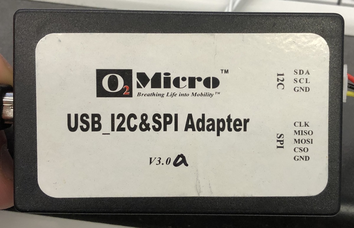

Hallo zusammen, ich möchte gerne von meinem Laptop Akku den Controller mit der Software BE2WORKS (http://be2works.com/download/) auslesen. Hierfür brauche ich SMBus/I2c. Im Antiquitätengeschäft meines Vertrauens habe ich folgenden Converter gefunden: O2Micro USB_I2C&SPI Adapter Nur Treiber kann ich für das Gerät nicht auffinden. Verbaut ist ein C8051F341 von SiLabs. Hat jemand eine Idee? Vielen Dank schonmal!
Mit etwas gegoogele findet sich das hier: http://www.hit-karlsruhe.de/hit-info/info-ws12/Batteriemanagement/data/Debug%20tool.pdf Dort wird wiederum erwähnt, daß der Treiber bei einer "Smart BMS"-Software dabei sein soll, die es hier gibt: https://bmsbattery.com/index.php?controller=attachment&id_attachment=1 Vielleicht hilft's ja.
Sebastian S. schrieb: > ich möchte gerne von meinem Laptop Akku den Controller mit der Software > BE2WORKS (http://be2works.com/download/) auslesen. Hierfür brauche ich > SMBus/I2c. Das ist nicht ganz falsch. Du brauchst einen der unter http://be2works.com/hardware/ aufgeführten Adapter. Andere funktionieren mit dieser Software nicht, weil Windows kein Standardinterface für I2C oder SPI hat - jeder Treiber muss anders angesteuert werden. fchk

Frank K. schrieb: > Du brauchst einen der unter > http://be2works.com/hardware/ > aufgeführten Adapter. Genau genommen, genau den Einen. Dort stehen 3 Adapter aufgeführt mit den Chip-Sätzen CP2112, EV2300 und EV2400. Von denen sind die zwei Adapter mit EV2x00 nicht mehr länger empfohlen weil sie 'several limitations' haben. Bleibt also der mit CP2112. Kaufbare Adapter damit findet man dafür aber auch einfach.
Vielen Dank schon mal für eure Antworten. Ich hab schon befürchtet den CP2112 kaufen (und deshalb noch warten) zu müssen. Ungeduldig wie ich war, wollte ich die quick&dirty Variante. Naja, jetzt muss ich erst mal warten, bis der Ali den Adapter liefert...
Du musst keinen anderen Adapter kaufen; Du könntest auch die (von mir verlinkte) Software ausprobieren, die O2Micro selbst anbietet.
Ich hatte die Software probiert und bekomm die Treiber nicht richtig installiert. Ich befürchte es liegt daran, dass es nicht exakt der gleiche Adapter ist. In deinem verlinkten Beispiel ist es der USB I2C Adapter, ich hab den USB SPI&I2C Adapter
Tja, dann wirst Du wohl doch einen zu Deiner anderen Software passenden Adapter organisieren müssen. Aber ein Versuch ist immer noch besser als Raten.

Download Treiber:http://www.gpp-tech.com/index.php/download/index/g/c/id/2.html
