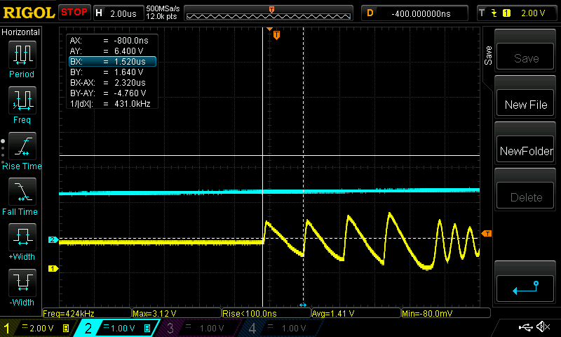

ich entwerfe einen 24V input und 5V, 15W output DCDC wandler. ich habe
den Prototyp fertigen lassen. Bei der Inbetriebnahmen, wird sowohl mein
High Side und Low Side Switch nicht geschaltet.
Durch debbug versuche stelle ich fest, dass mein VBP =8V, mein VDD =
3,3V. alle anderen Signale steht wie Datenblatt an. Nur mein PGOOD
bleibt auf 0V hängen.
Die Spannung an SS-pin ist nur 1,25V statt 3,3V (siehe Abbildung: blau
signal).
mein LDRV signal bleiblt ständig auf 0V.
Mein HDRV dagegen versucht den MOSFET einzuschalten, aber es erreicht
nicht den Vgsth (siehe Abbildung: gelbe Signal.
Was könnte der Grund hierfür sein?
Beim ersten Inbetriebnahme hatte die Spannung an SS-Pin immer hoch (auf
2,5V) und runter (auf 240mV) gerampt. und das Signal an HDRV und LDRV
war auf 0V. ich habe den compensator angepasst (C18 = 8.2nF
C20 = 150pF
R11 = 8.45k
C19 = 2.2nF) dannach auch der Boot-kondensator habe ich geändert aber
auf 100nF (weil der vorherige Wert falsch bestückt war). So habe ich die
Ergebnisse in OSZI-Bild oben.
Mir fehlt gerade keine Debbuging-Ahnung mehr.
Auf schnelle Hilfe würde ich mich sehr freuen.
Thanks Rompel

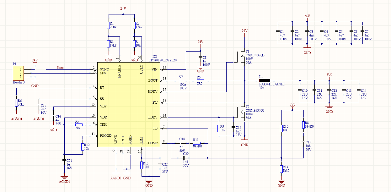

Ich verstehe schon mal die Dimension der Halbbrücke nicht - Du nimmst
100V 50A FETs für 24V zu 5V@3A? (Und was zum Geier soll da noch der
C17?)
Was da nun genau womit verbunden ist, oder nicht, ist mir auch unklar.
Gast #5736563
Danke für die schnelle Antwort. C17 wurde schon gelöscht.
Die Dimensionierung sind zuerst von TI webbench. Die Anforderung am
Anfang war für Spannung im Bereich 10V-60V, für 5V, 7A. Aber es wurde
geändert und gemeint dass ich die Komponente beibehalten soll.
Gast #5736626
Käse. Wie meinst Du das genau? Alle Komp. gleich zu behalten, ist ja
offensichtlicher Quatsch. Aber sogar das IC alleine ist "zu viel".
(Davon abgesehen, daß die FETs mit 100V/50A auch für die angegebenen
vorherigen Werte reichlich heftig wären - was für ein Hammer...)
Für 24V zu 5V/3A wäre eher ein TPS56637 gut.
Was genau stellt nun das auf der Platine dar? Welche Vin, Vout, Iout?
(Das, was wirklich drauf ist - was Du gerne hättest, kommt später.
Mit etwas Glück braucht man nur wenig/harmloses zu ändern, aber...)
Gast #5736646
Das TPS56637 ist schon gut, aber die obergrenze der Spannung die gerade
bei 35V wird dadurch nicht erfüllt. Zweitens war die Idee ein DCDC
Wandler mit externem MOSFET.
Was meinst du genau damit?
Optimierung Möglichkeit gibt es, aber Platz Spiel auch dabei eine sehr
große Rolle denn die Platine Breite ist nur 12mm
#5736691
Dein Softstart-C C15 ist mit 2n2 reichlich klein, nicht mal 200us für
den Softstart, soll das wirklich so?
Und warum gleich 500kHz Schaltfrequenz? Fang doch erstmal mit den
vorgeschlagenen 300kHz an und optimier dann, wenns läuft.
Deine Eingangs-Cs sind mit insg. 33uF (ohne Derating) knapp ausgelegt,
je nach Innenwiderstand der 24V Versorgung solltest Du nahe am
Schaltregler mehr Kapazität (>100uF) vorsehen als das bisschen.
An UVLO gehört noch 1nF gegen Masse.
Und C17 hast Du ja hoffentlich schon entfernt.
Bei solchen Reglerdesigns besorge ich mir vorher beim Distri das
zugehörige Eval-Board, wenn das eigene Design dann zickt, hat man eine
Referenz zum Vergleichen.
Gruß... Bert
Hi ja das soll sein, und es löst das Problem nicht wenn ich es auf 47nF
hochsetze.
Ich habe die berechnet und wegen Einschränkungen (Platz mangel kann) ich
nicht beliebie die Werte hoch. Auf die Platine habe ich nicht genug
Platz. größerer Werte mit 1206 und hohe Spannungsfestigkeit gab es
nicht.
die habe ich auch beim debbuging bestückt.
die habe ich zwar schon rausgelöscht aber im Eval-board gibt es auch
einen Gate-Kondensatoren von 1nF. die habe ich vorgesehen zum Debug
Zweck.
Ich habe das Eval-Board schon bestellt und werden anhand diesem ab
nächste anfangen zum debuggen.

Hallo Wilfried,
also, zumindest während des Debuggens solltest Du den SS Cap wieder auf
47nF setzen: So wie ich das Datenblatt verstehe ist nämlich während des
SoftStarts auch die Strombegrenzung des TPS unterdrückt, um erstmal die
Ausgangskondensatoren zügig aufladen zu können.
Mit Deinen 2n2 ist der Softstart irgendwas bei 190us, bei 500kHz Takt
sind das gerade knapp 100 Taktzyklen, in der der TPS in Gang kommen
soll, abhängig von der Last am Ausgang aus meiner Sicht 'ne knappe
Sache.
Gleichzeitig muß der 24V-Eingang auch die nötigen Stromimpulse liefern
können, daher sind dort die Kondensatoren wichtig. Weniger als 50uF
halte ich für kritisch.
Du kannst natürlich aus Platzgründen alles mögliche wegoptimieren, nur,
was bringt es, wenn es danach nicht mehr funktioniert? Wenn Du das
Eval-Board erhältst, wirst Du Dich wundern, was dort für Werte und
Bauteilgrößen eingesetzt sind, aber sei sicher, damit funktioniert der
TPS.
Achja, der TI-Webbench traue ich nicht besonders viel zu, studier'
lieber das Datenblatt und die Applikationsschriften und beachte die
Hinweise darin.
Gruß... Bert

ich versuche gerade nach Eval-Board nachzubauen. Als zwischenschritte,
habe ich den ILIM-Widerstand raus. Ich bekomme zwar 5V am Ausgang, aber
der DCDC-Wandler wird zu heiß, der LOW-Side FET schaltet nicht, der
High-Side FET ist im linear Bereich und wird auch deswegen sehr heiß.
Ich behaupte, dass ich einen Kurzschluss habe, aber mein Strom ist auf
1A begrenzt und nach Langer Suche finde ich keinen Kurzschluss auf die
Platine.
Viele Grüße
Rompel
OP #5742028
Bert 0. schrieb:
> Vielleicht doch nochmal die Footprints von DCDC und den MOSFETs
> überprüfen?
> Gruß... Bert
Hallo Bert,
ich bin gestern auf diese Idee gekommen und habe festgestellt, dass das
Footprint von Fet falsch war (Gate und Source auf GND) ich habe den den
Bauteil ein Bischen gedreht und mit draht gearbeitet.
Der funktioniert jetzt einwandfrei. Die Einstellung oder Berechnungen in
Schematic oben funktioniert auch problemlos.
Ich versuche gerade meine Sprungantwort zu optimieren. Hätte jemand da
einen guten Einsatz? Gibt es da Faustregel sowohl für die Schnelligkeit
als auch für Überschwinger?
