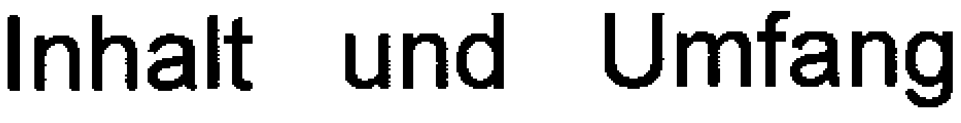

Karlsmann schrieb:
> Im angehängten Scan sind die Buchstaben ausgefranst. Die Buchstaben
> möchte ich gerne glätten.
> Gibt es eine einfache Möglichkeit die Buchstaben zu glätten?
Einfach einen Unschärfe-Filter drüberlaufen lassen. Dann sehen die
Buchstaben glatter aus, sind aber halt unscharf.
Die aufwendigere Methode wäre eine Vektorisierung. Da muss man dann aber
viel mit den Parametern spielen, um die optimalen Einstellungen zu
finden, die einerseits die Ausfransungen möglichst gut schluckt, aber
andererseits die Geometrie nicht zu sehr verfremdet.

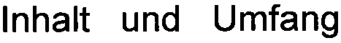

#5737016
Jan S. schrieb:
> Könntest es mit Morphologie versuchen.
> Dilatation + Erosion (Opening)
> siehe z.B. http://www.gm.fh-koeln.de/~konen/WPF-BV/BV05.PDF
Der Tip ist gut, im Gegensatz zu einem Medianfilter läßt diese
Bearbeitung die Außenecken der Buchstaben intakt.
Opening ist aber Erosion gefolgt von Dilatation.
Die Bilddatei oben ist ja um Faktor 3 hochskaliert, also jedes Pixel des
Scans wird durch 3x3 Pixel dardestellt.
Durch Verkleinern auf 60 Pixel Höhe ohne Interpolation erhält man daraus
die Originaldaten.

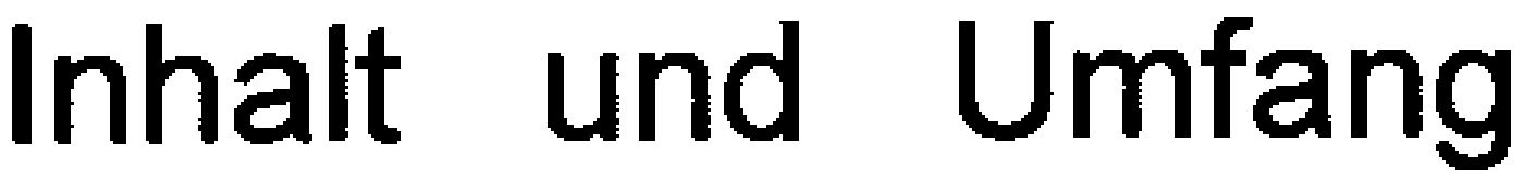

Hab mal ein Opening auf die Originaldaten (also des vom TO geposteten
Bildes auf 1/3 skaliert) angewendet.
Ergebnis ist gar nicht so schlecht...
