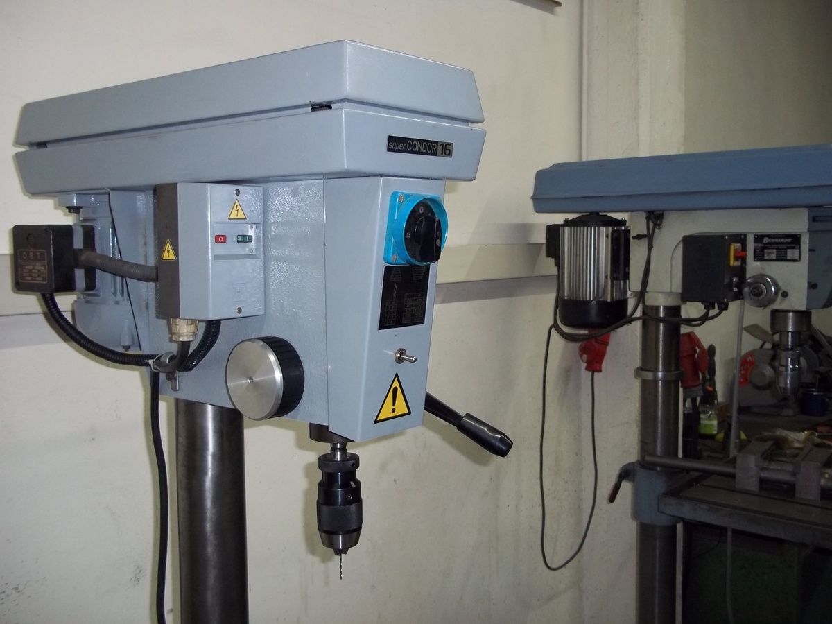

Hier mal Bilder: Typenschild Motor und Bohrkopf. Sieht zwar dem Chinaschrott sehr ähnlich, aber in der Genauigkeit sind da Welten dazwischen. Grüße Bernd
#5737784
Bernd F. schrieb: > Typenschild Motor Ah, das ist eh ein 4-poliger Motor. Da kannst du die Frequenz auch auf 100Hz erhöhen, Drehzahl dann etwa 2800/min. Das maximale Drehmoment wird dann zwar nur noch halb so groß sein, aber für deine kleinen Bohrungen spielt das ehr keine Rolle.

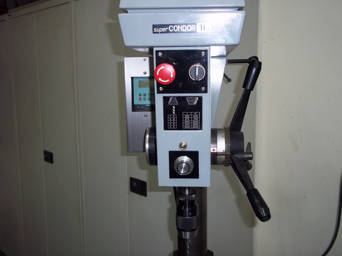

Also: Motor auf Dreieck geklemmt und einen Sinamics G 110 drangebaut (Versuchsaufbau). Minimalfrequenz 30 Hz. Maximal 75 Hz. Lief sofort und läuft geschmeidig alle Drehzahlen. (Hat mich selbst gewundert, da die Bedienungsanleitung von Siemens für ein Laien manchmal unklar ist). Wenn ich alles fertig habe, gibt es auch Bilder. Zu den Parametern: Hochlaufzeit habe ich auf 6 Sekunden gesetzt. Bremszeit 5 Sekunden. Die Bremszeit hätte ich gern noch niedriger. Min-Frequenz 30 Hz. Weniger ist nicht sinnvoll, da dann das Drehmoment fehlt und der Motorlüfter nichts mehr bringt. Max- Frequenz ist mit 75 Hz eventuell zu vorsichtig gewählt? Änderungsvorschläge bitte bringen. Grüße Bernd
Bernd F. schrieb: > Max- Frequenz ist mit 75 Hz eventuell zu vorsichtig gewählt? Theoretisch müsste der FU dann auch die entsprechende Mehrspannung aufbringen - kann er aber nicht. Deswegen brauchst du da auch nicht übervorsichtig zu sein, der Motor wird aber irgendwann durchschlupfen.

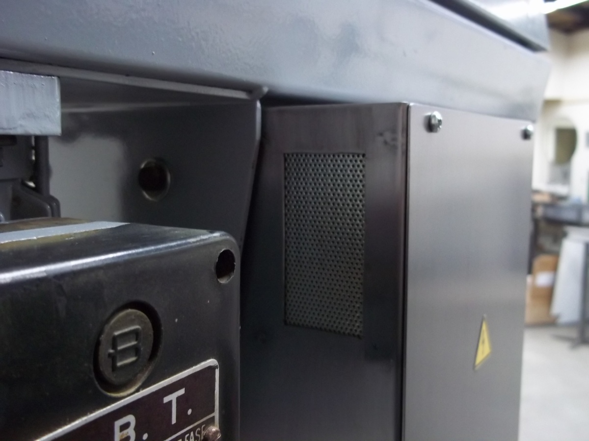

Im Moment stehe ich noch vor einem mechanischem Problem. Ich möchte den FU in einem möglichst kleinen Gehäuse direkt an der Maschine befestigen. Das Siemensgehäuse besteht ja nur aus Lüftungslöchern, da passt ja ein kompletter Bohrspan rein. Also muss ich was basteln, was Kühlung sicherstellt, aber möglichst keinen Werkstattdreck durchlässt. Das wird schwierig. Grüße Bernd
#5771234
..drehe dem Ding aber nicht die Luft ab... Zur Bremsung: Wenn ein Motor gebremst wird, speist der Energie in den Zwischenkreis zurück, was zu einer Spannungsüberhöhung in Selbigen führt. Dazu gibts normalerweise einen weiteren Stromkreis mit einem sogenannten Bremschopper, der die Energie gesteuert in einem Bremswiderstand verbrät der entweder im FU existiert, oder extern angeklemmt werden muß/kann. Größere Umrichter realisieren eine Rückspeisung ins Netz..(wie Rekuperation im Elektroauto). ..grase mal die BDA durch ob da dazu was drin steht. Wenn Du zu schnell bremst, schalten die FU mit Überspannung im Zwischenkreis ab..üblicherweise, aber es sollte wesentlich weniger als 5 Sekunden drin sein. Gruß, Holm
#5771264
Bernd F. schrieb: > Bremszeit 5 Sekunden. > Die Bremszeit hätte ich gern noch niedriger. Gleichstrombremse nutzen. > Min-Frequenz 30 Hz. Weniger ist nicht sinnvoll, da dann das Drehmoment > fehlt und der Motorlüfter nichts mehr bringt. Falsche Kennlinie eingestellt. > Max- Frequenz ist mit 75 Hz eventuell zu vorsichtig gewählt? Ist doch ein 4-poliger Motor? Da sollten 120Hz, ja sogar 150Hz kein Problem machen. Das Drehmoment sinkt allerdings entspechend.

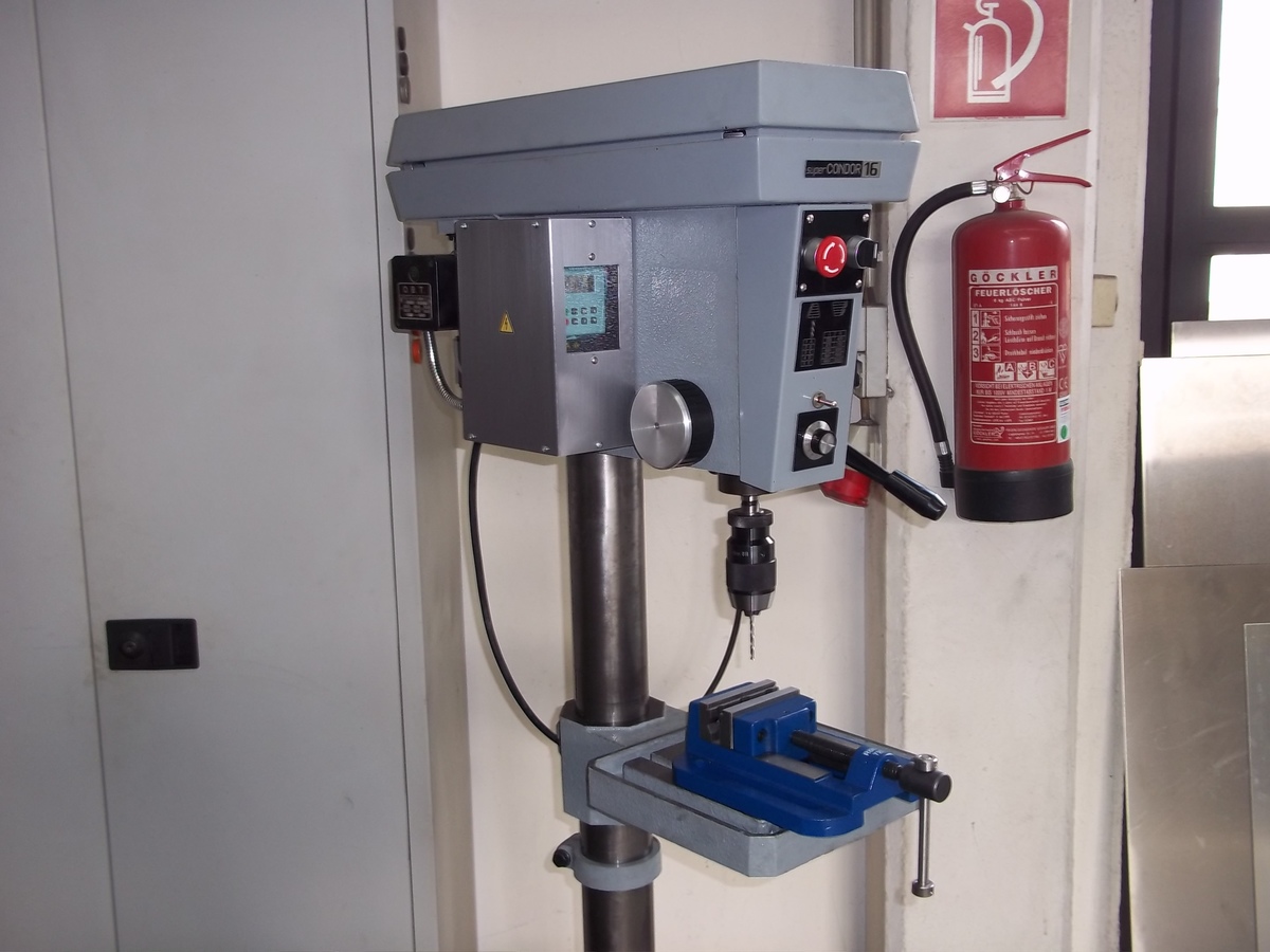

So sieht es jetzt aus. Minimale Lüftungsgitter habe ich unten und seitlich eingebaut. Der FU ist hinter Glas, da braucht keiner dran. Grüße Bernd

Hallo Holm, ich habe die Bremszeit auf 1 Sekunde gesetzt. Minimalfrequenz 12 Hz, maximal auf 120 Hz. Dann mal mit einem Stück Edelstahl getestet. Für das Kernloch (2,5 mm) brauche ich etwa 60 Hz. Das Gewindeschneiden (Durchgangsloch) mit M 3 Gewindeschneider ist bei der langsamen Drehzahl (12 Hz) auch kein Problem. Die Umschaltung erfolgt schnell genug. Also: Alles super. Grüße Bernd
