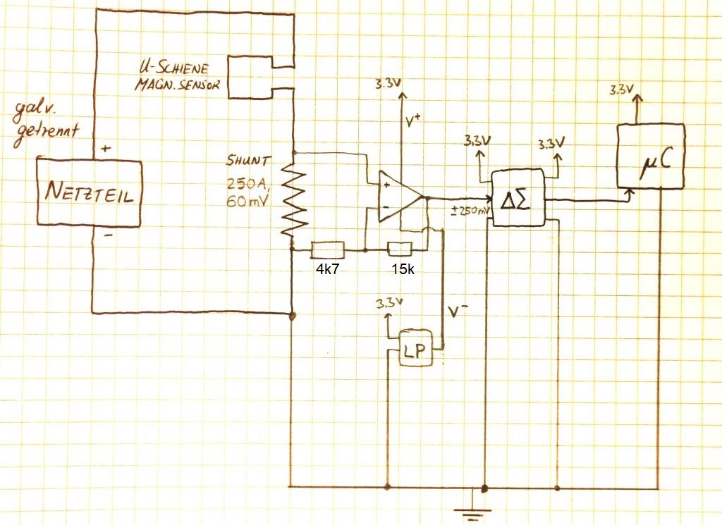

Hallo Gemeinde,
ich will für ein Projekt eine Strommessung über einen Shunt durchführen,
um damit einen magnetoresistiven Sensor zu kalibrieren.
Dabei habe ich mir den Ablauf folgendermaßen vorgestellt:
1. Strom von bis zu 250 A wird von einem Netzteil erzeugt, welches
galvanisch getrennt ist. Es befindet sich keine Last im Stromkreis
(Stromgeregelter Betrieb)
2. Analoge Spannung vom Shunt (max 60 mV bei 250 A) mit einer
Operationsverstärkerschaltung verstärken. Letztendlich soll die
Spannungsdifferenz plus/minus 250 mV betragen, die dann in einen
Delta-Sigma-Wandler gespeist wird. Der plus/minus Bereich entsteht beim
Umdrehen der Richtung des zu messenden Stromes.
Jetzt zu meinen Bedenken:
Ich muss ja den OPV sowie den Delta-Sigma-Mod. mit positiven/negativen
Spannungen versorgen, die mindestens den zu messenden Bereich umfassen.
Da ich nicht sicherstellen kann, dass der digitale und der analoge
Stromkreis die gleichen Potentiale haben, muss ich doch die "Massen"
verbinden richtig?
Mein Bedenken ist das Verbinden der Stromkreise. Bekomme ich da große
Störungen vom digitalen in den analogen Kreis die sich auf meine Messung
auswirken?
Gibt es eine bessere Möglichkeit, die Differenz zu verstärken?
Mein Problem war bis jetzt immer: Wie kann ich den OPV und den DS mit
den richtigen Spannungen versorgen. LP steht für Ladungspumpe.
Vielen lieben Dank schon mal für die Hilfe
Grüße
Hannes
Gast #5736661
Es gibt nur einen Massepunkt an dem analoger und digitaler Teil
verbunden werden. Das sollte idealerweise der Fußpunkt des Shunt sein.
Sternförmige Masse von dort für alles, was mit dem Analogsignal zu tun
hat. Es sollten keine Querströme auf der Masse fließen, die dir das
Messesignal verfälschen.

Gast #5737454
Mario M. schrieb:
> Der Widerstand der Gegenkopplung darf nur 3,16x sein, weil die
> Grundverstärkung eines nichtinvertierenden Verstärkers 1 ist.
Richtig. Die Werte 4k7 und 15k würden fast passen.
v = 1 + 15k / 4k7
v = 1 + 3,19
v = 4,19
60mV x 4,19 = 251mV
Johannes K. schrieb:
> Je nach Stromrichtung stellt sich dann auf der oberen Seite des Shunts
> entweder eine Spannung von max. 60mV oder -60mV ein richtig?
Auch richtig.

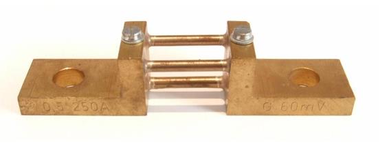

Dein Shunt hat wirklich 60mV bei 250A, also deutlich unter 1mOhm
Widerstand?
Sowas geht sinnvollerweise nur per Vierleitermessung. Das "untere Ende"
des Shunts hat also zwei Anschlüsse (einen Sense-Anschluss und einen,
über den der Strom fließt). Achte darauf, dass du den "richtigen"
Anschluss (den Sense-Anschluss) mit der Masse des Verstärkers
verbindest, sonst wird der Fehler groß.
Gast #5737527
> vieles
Du kannst Dir die neg. Versorgungsspannung sparen wenn Du einen
symetrischen Spannungsteiler zw. 3V3 und GND vorsiehst und diesen Knoten
(1,65V) an den Shunt und auch an den +Eingang vom OPV hängst.
Der invertierende Verstärker wird dann +/- zu dieser Spannung arbeiten,
die aber - aus Sicht des ADC - immer im positiven Bereich ist. Das ganze
läßt sich reltaiv kommod kalibrieren: vor jeder Messung (Shuntstrom =0)
wird die Ausgangsspannung vom OPV gemessen. Dieser Wert wird dann vom
gemessen Signal subtrahiert und fertig...
Spart einiges an Kopfzerbrechen und einer eigenen, negativen Versorgung.

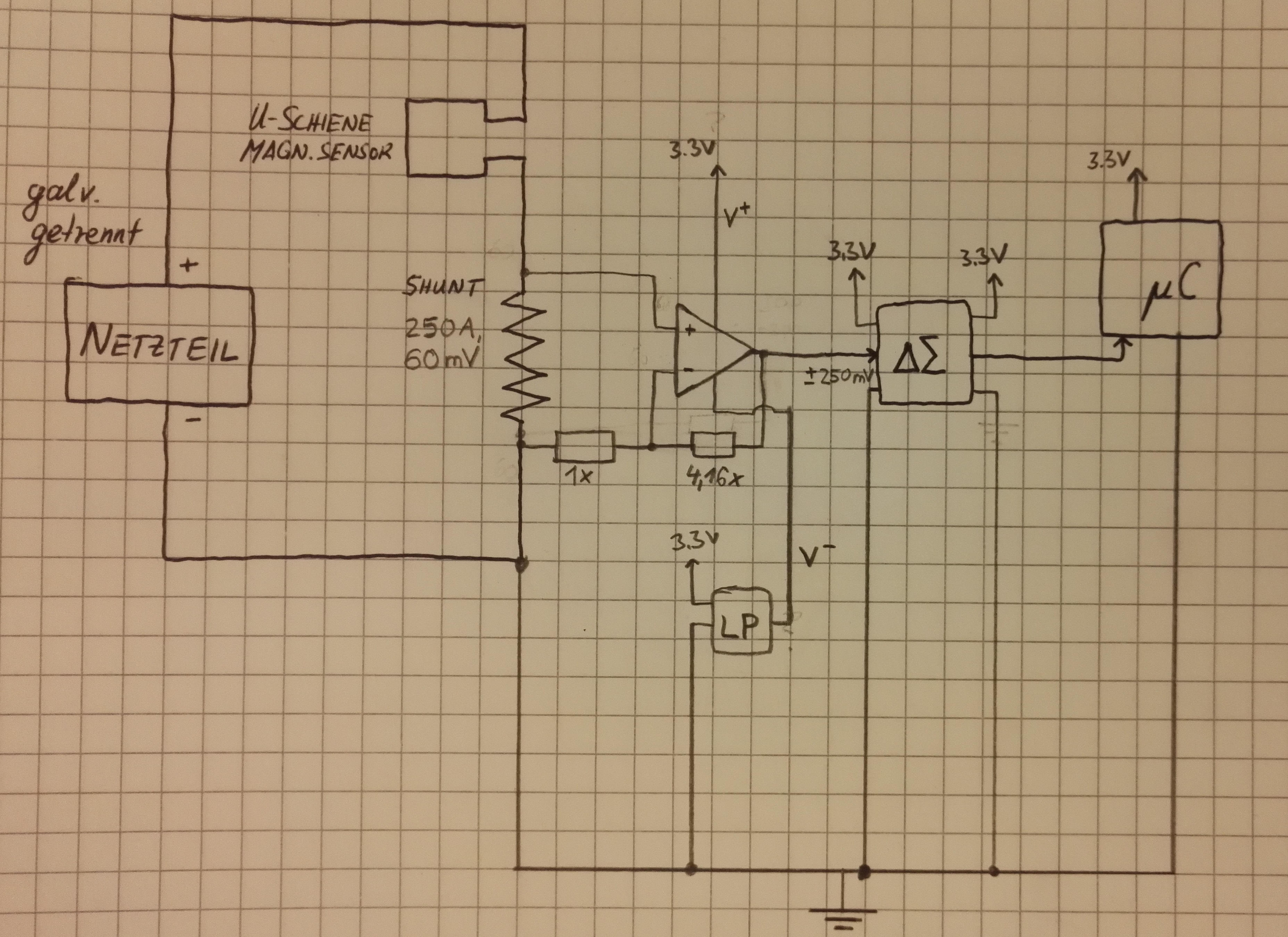

OP #5737695
@Andrew T.
Das hab ich mir auch überlegt. Jedoch wollen wir den gesamten Bereich
(positiv und negativ) ausnutzen.
@Mario M.
Logisch. Vielen Dank für den Hinweis :)
@Ach Du grüne Neune
Ich hab mir das mal durchgerechnet, und werde entweder die Kombination
6,8k zu 2,2k oder 68k zu 22k verwenden. Hier hab ich mit
Berücksichtigung der Toleranz von 1% die beste Ausbeute des
Messbereichs.
Gibt es von eurer Seite Anregungen welche Größenordnungen der
Widerstände besser sind?
Im ersten Fall würde sich ein Strom von 27,3 Mikroampere, im zweiten
Fall ein Strom von 2,73 Mikroampere ergeben, der am OpAmp zurückfließt.
@Achim S.
Ja hat er. Alles klar. Damit das Potential direkt an der Stelle anliegt,
an der auch gemessen wird, richtig?

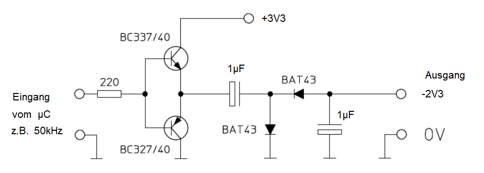

Vielen Dank für den Vorschlag. Ich finde eine Ladungspumpe gar nicht so
aufwändig. Oder sollte man die nach Möglichkeit nicht verwenden, weil es
eine "schlechte" Spannungsquelle ist?
Gast #5737720
> 6,8k zu 2,2k
Um Störungen zu unterdrücken sind die niedrigeren Werte besser, um die
LP nicht zu stark zu blasten sind höhere Werte besser. Ich würde
trotzdem die niedrigeren Werte verwenden, die LP schafft das schon.
Auch bei Verwendung von Schottkydioden hat die 'einfache' LP einen
Spannungsverlust von min. einem Volt. Es bleiben also nur noch max. -2,3
Volt übrig für den OPV, was aber in deinem Fall gut geht, weil du nur
-250mV benötigst. Eine beliebige Frequenz für die LP kannst du ja aus
dem µC auskoppeln.
#5737728
Irgendwie ist den ganzen Helden hier im Forum offensichtlich nicht
aufgefallen, das sie verarscht werden:
> Analoge Spannung vom Shunt (max 60 mV bei 250 A)Ic
Das macht einen Shunt Messwiderstand von 0.00024 Ohm.
Ich denke mehr muss ich hier nicht mehr schreiben.

Verarschen tu ich hier keinen, ich will weder meine Zeit, noch die von
anderen verschwenden!
Die Mess-Shunts gibt's sogar noch niederohmiger.
Gast #5737760
> Messbereichs.
Stromverbrauch ist hier vmtl. nicht relevant.
Dann würde mit dem Strom hochgehen, außer du kommst an die Grenzen des
OPamp.
Also durchaus auch kleiner als 6,8k+2,2k. Macht das ganze einfach
störunempfindlicher und das Messen leichter.
Hier ists aber vmtl. nicht so wichtig.
Denn Messbereich würde ich auch nicht zu 100% ausnutzen. 90% sind ganz
gut.
Dann ist noch Headroom um die Toleranz des Shunt, Offset-Spannung und
evtl. Toleranz des ADC zu kalibrieren.
Ladungspumpe ist schon ok, aber die produziert halt (kleine) Störungen.
Und auch wenn sie nicht aufwändig ist, sie ist aufwändiger als 2
Widerstände.
