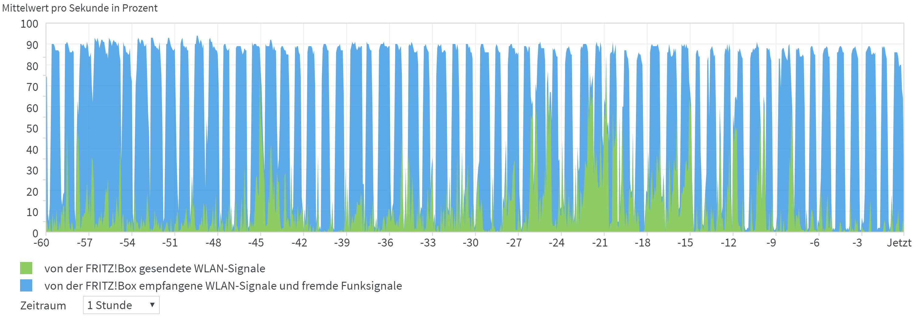

Ich hab mich grad auf unserer FritzBox eingeloggt und unter WLAN >
Funkkanal mal unsere empfangen und gesendeten WLAN Signal angesehen.
Obwohl wir hier am Land wohnen sieht es katastrophal aus und ich würde
gerne die Ursache dafür herausfinden.
Vielleicht kann ich ja was dagegen tun.

Leider genießt man in den IMS-Bändern keinen Schutz vor anderen
Anwendungen.
Wenn die Störquelle nicht in deinem Hause ist und du sie findest (und
beseitigst), kannst du eigentlich nur noch nach 5 GHz ausweichen.
Ich wohne in Berlin Mitte, da sind 2,4 GHz quasi unbenutzbar. Bei über
50 fremden Netzen bekomme ich zwar zu meinem 2.4-WLAN einen Empfang mit
5 von 5 Balken, aber es kommt kaum ein Paket durch. Auf 5 GHz bin ich
(derzit noch) mit 3..4 anderen quasi alleine unterwegs ...

Ja, aber gibt es keinen Sniffer, mit dem auch ein Laie erkennen kann,
woher die Signale kommen. Ich meine, z.B. eine Herstellerbezeichnung
mitgesendet wird. Vielleicht auch, ob es sich dabei um eine Überlagerung
aus verschiedenen Quellen handelt.
Bzw. es wäre ja erstmal wichtig, eine quantitative Bestimmung des Wertes
vorzunehmen, damit ich einschätzen kann, ob es überhaupt
besorgniserregend ist. Kann hier wer eine Software dazu empfehlen?

Bewirkt das fremde Signal denn einen merklichen Performance-Verlust?
Wenn nicht, würde ich mir da überhaupt keine Gedanken machen.
Wenn es sich tatsächlich um fremdes WLAN handelt, da gibt es massig
Sniffer, die den genauen Kanal und MAC gbzw. Gerätehersteller anzeigen
können. Beispiele:

Es geht hier um von der FB empfangene Signale UND fremde Signale.
Ist es hier nicht möglich, dass dies korrekte Signale von eigenen
Geräten sind?
Die FB kann hier nicht unterscheiden.
