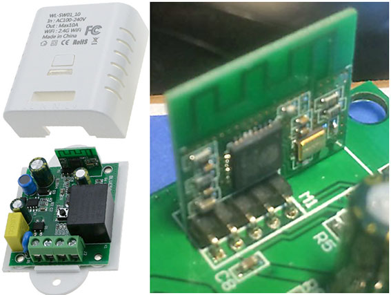

Ich habe den abgebildeten, besonders günstigen WLAN-Switch bei Amazon
gefunden und wollte ihn z.B. mit Tasmota flashen. Nach dem Aufschrauben
musste ich aber feststellen, dass es garnicht so einfach ist, die
richtigen Pins zu finden ...
Natürlich kann ich durchprobieren, bzw. an der Platine sehen, was
wahrscheinlich Masse und 3,3V sind. Was mich aber stutzig macht, ist die
Anzahl von lediglich 5 Pins (s. Bild).
Eigentlich bräuchte das Modul doch wenigstens 6 Pins, oder wird da einer
doppelt genutzt?
1. Masse
2. VCC 3,3V
3. RX
4. TX
5. GPIO (fürs Relais)
6. Reset
Auf der Hauptplatine stehen die Angaben: "https://blue50.1688.com";, auf
dem ESP-Modul noch "BLUE50" und "WIFI_V10".
Danke für Tips.

Gast #5805207
Hallo, ich habe auch so ein Teil und gerade mit Tasmota geflasht.
Das ist ja alles relativ grob und leicht anzuschließen. Es gibt zwei
Lötpunkte mit R und T beschriftet. Das ist RxD und TxD und wird mit dem
FTD Programmer gekreuzt verbunden. Ich habe nur zwei Klingeldrähte
durchgesteckt, nicht gelötet, hat gereicht.
+3,3V ist mit V beschriftet und - mit G. Das auch entsprechend
anschließen. Die 4 Drähte reichen!
Dann gibt es noch L die LED und R das Relais. Braucht man aber hierfür
nicht.
Die Buchstaben sind alle gespiegelt aber lesbar.
Ich habe FlashESP8266 benutzt und die sonoff-DE6.4.bin, kann man alles
runterladen.
Nach dem Neustart kann man sich mit dem WLAN Netz sonoffxx verbinden.
Im Browser 192.168.4.1 eingeben und die eigenen wlan Daten eintragen.
Neustart....im Router mal schauen welche ip das Teil bekommen hat und
fertig.
Sonoff basic läuft ich habe aber generic 18 gewählt.
Gast #5805216
Oh, fast vergessen...
der K Anschluss ist GPIO O und mit dem Taster verbunden.
Dieser Taster muss vor dem Anschluss der Spannung/USB gedrückt und
gehalten werden bis der Progarammiervorgang beginnt.
FTD Adapter und WLAN Schalter verbinden.
FTD Adapter an den PC anschließen (USB). Warten bis die Treiber
installiert sind.
Dann das Flash Programm starten. Dort die com des Adapters auswählen und
die gewünschte bin (muss im selben Verzeichnis wie die exe liegen).
Das Programm offen lassen und den FTD vom USB trennen. Die Taste auf dem
WLAN Schalter drücken. Den USB Stecker des FTD wieder an den PC
anschließen.
Auf Flash drücken und wenn die Pünktchen den Vorgang anzeigen den Taster
los lassen.

#6084863
Nabend!
Ich vermute bald es ist nicht mehr aktuell aber stand die letzten drei
Tage vor dem gleichen Gerät und dem selben Problem.
Nach ewigem hin und her hab ich mir dann ein Datenblatt angeguckt und
dann wars ganz klar...
Man sollte eben doch ab und zu in die "Anleitung" gucken xD
Hab das allerdings auch erst gemacht, nachdem die Platine auf dem der
ESP sitzt schon runter gelötet war ^^'
GPIO0 ist der Taster, richtig soweit. Allerdings sind die beiden nach
außen geführten Pins GPIO2 und 4 - pin 14 & 16.
RX liegt auf Pin 25 TX auf 26. Die Beiden sind auf die zwei freien
Lötflächen rechts unten geführt.
Dadurch, dass ich die Platine eh schon ausgelötet hatte kam man da gut
ran. Im zusammengebauten Zustand würde ich versuchen mit zwei
Stiftleisten oder Kroko-klemmen was hinzufummeln.
Tasmota läuft einwandfrei auf dem Gerät und iobroker hat es auch sofort
akzeptiert.
