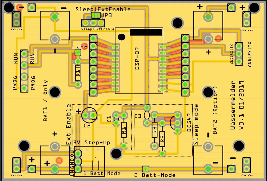

Damit das nicht wieder nur ein Elektronikknäuel (wie die
jetzigen...alles freiluftverdrahtet) wird, habe ich mir in Fritzig den
Schaltplan und sogar eine Platine erstellt. Diese sind nun auch
eingetroffen...
Die Software ist eigentlich auch schon fast fertig....
Im Anhang mal ein Bild der Platine...ist meine erste, die ich so
erstellt habe und bin total begeistert davon :)

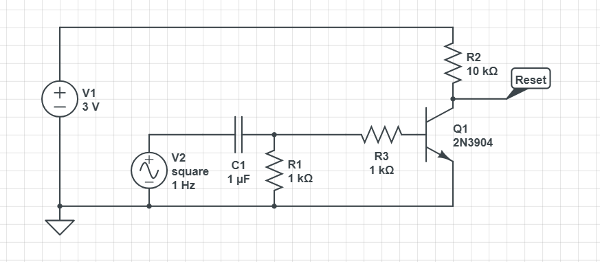

Die Schaltung für einen externen Reset habe ich hier gefunden und genau
so übernommen:
https://stackoverflow.com/a/45605907

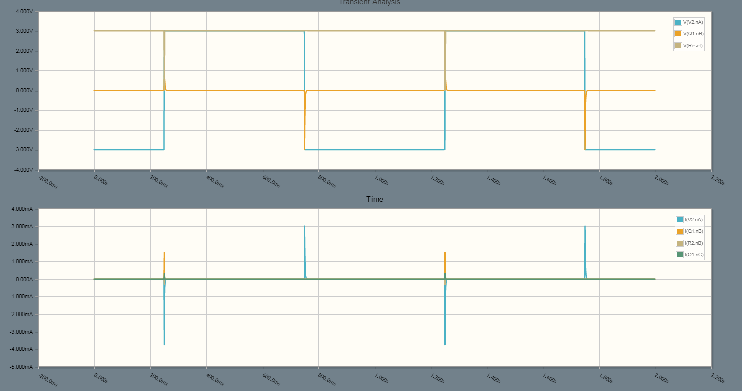

Nun habe ich versucht durch einen Wasserkontakt an den Pins den Reset
auszulösen. Die funktioniert leider überhaupt nicht. Am Transistor kommt
gar kein Impuls an.
Schließe ich meine 3V direkt an, kommt ein Impuls zu Stande und der ESP
rebootet.
Dann habe ich mich ein wenig mit der (bis dahin noch nicht verstandenen)
Reset-Schaltung auseinandergesetzt und diesen Beitrag gefunden:
https://electronics.stackexchange.com/questions/165615/generate-ttl-level-reset-pulse-from-rs-232-level-signal

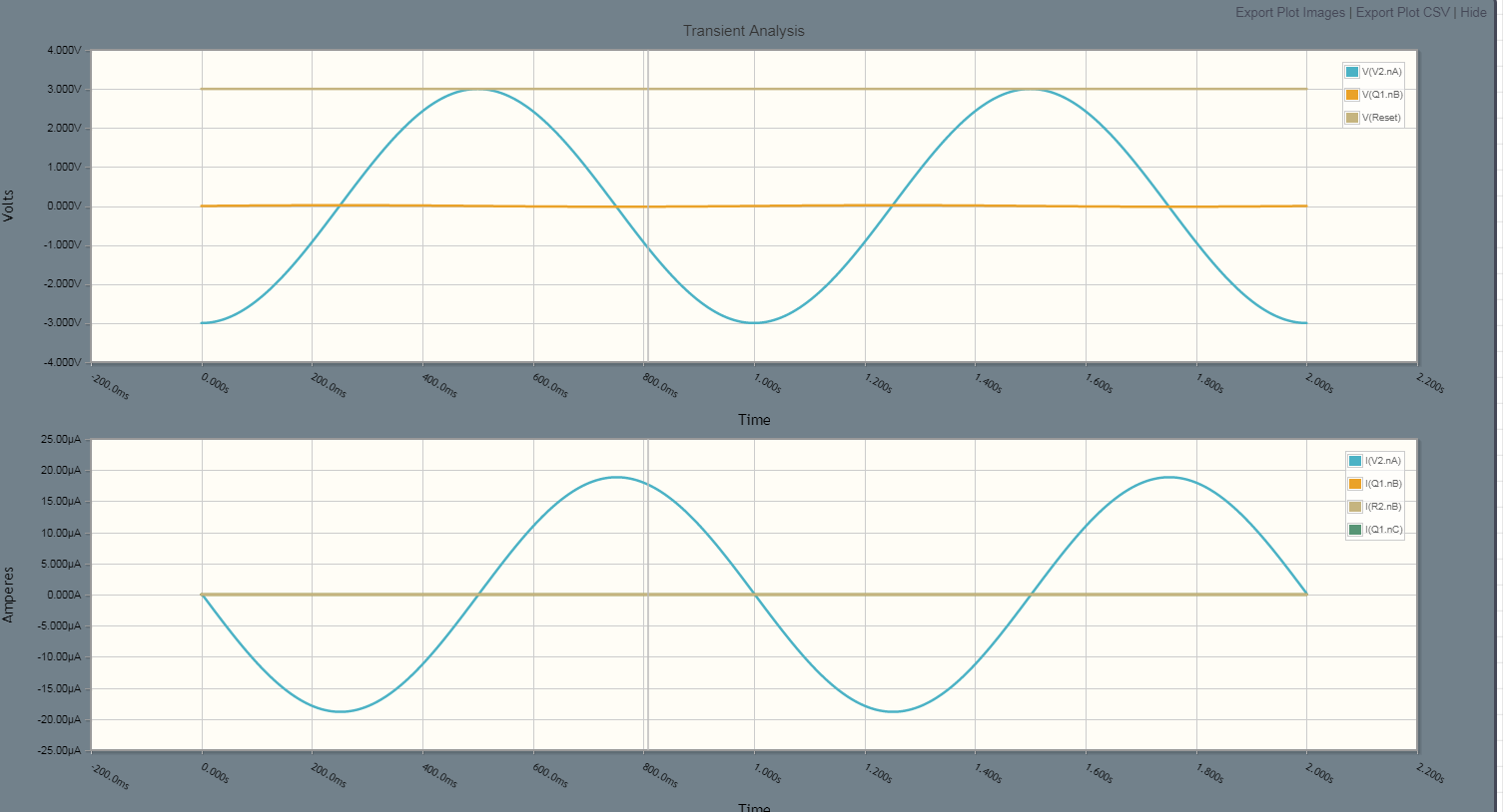

Hier wird das Prinzip für mich etwas deutlicher. Da Wasser leider kein
TTL-Impuls sondern eher eine Steigende Flanke erzeugt kommt es zu keinem
Impuls hinter dem Kondensator.
Ich habe mal versucht das ganze in circuitlab zu simulieren. Dabei
musste ich einen Widerstand vor dem Transistor einfügen und die Werte
etwas verändern, damit man das besser sieht. (Ich habe das zum ersten
mal benutzt...ich hoffe ihr erkennt was ich meine)
Was kann ich tun, um einen Resetimpuls auch bei Wasserkontakt zu
erzeugen?

Rechte Winkel bei Leiterbahnen sind nicht so beliebt.
Bis auf den Sensor solltest du die ganze Elektronik in ein vernünftiges
Gehäuse packen.
Du kannst doch den Reset source auslesen und brauchst dann keinen
zusätzlichen pin.
OP #5739333
Sorry. Ist meine erste so erstellte Platine. Ich komme eigentlich aus
dem Maschinenbau...da arbeitet man lieber mit rechten Winkeln. Werde das
beim nächsten versuchen zu berücksichtigen.
> Gehäuse packen.
Ich habe bereits mehrere Sensoren genauso aufgebaut wie hier:
http://esp8266-server.de/Wassermelder.html#ESP07
Alles in einem Push-Button Gehäuse in fliegender Schaltung. Klappt
ebenfalls...ist aber auch sehr empfindlich. Bei jedem Batteriewechsel
bin ich am schwitzen ob alle Drähte noch halten :-)
Meine Ideen hinter der Platine sind mehrere (auch wenn einige nicht
funktionieren...ist halt der erste Prototyp):
- 4x Stiftleiste an den ecken -> Sensoren
- Batterien direkt auf der Platine, damit die Stiftleisten auch an den
Boden gedrückt werden
- Umschaltbar: Entweder die Variante wie oben, oder die Variante mit
einem externen Reset (der ja leider nicht funktionieren will)
- Zusätzlich hatte ich die Möglichkeit eingebaut (umschaltbar) nur mit
einer Batterie und einem Step-Up 3.3V die Schaltung zu betreiben. Der
Versuch hat leider nicht geklappt, da der Step-Up nicht genug Strom
geliefert hat um das WLAN zu betreiben.
- Den ESP-07 bequem anzulöten
- zusätzliche Stiftleisten (falls ich doch einen Kontakt mehr benötige)
- Jumper zum Programmieren und Stiftleiste für den Programmieradapter
> zusätzlichen pin.
Hmmm...vielleicht habe ich ja etwas übersehen? Der Reset wird ja über
die Brücke zwischen Reset und GPIO16 ausgelöst. Genau dort habe ich ja
auch die Schaltung vom externen Reset. Somit sollte die Reset source die
gleiche sein?
