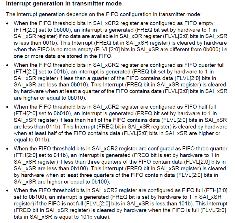

Doch gerade bin ich dabei, das Serial Audio Interface(SAI) für ein STM32
Controller aufzustellen und habe da doch Verständnisprobleme. Und zwar
das SAI hat eine Pufferlänge von 8 Wörter, also 8x32bits, s. Bilder.
Aber das Datenregister SAI_xDR, das als FIFO Buffer dienen sollte, ist
nur 1 Wort groß (=32bits)
Die Interrupt Generation bezieht sich auch auf den Befüllungsgrad vom
Register SAI_xDR, s.Bild. Worauf beziehen sich also diese 8 Wörter? Bzw.
wie kann ich das handhaben, dass ich tatsächlich in 8-Wörter langes FIFO
habe, das z.B. alle 4 Wörter ein DMA auslöst? (Was vom Datenblatt auch
versprochen wird)

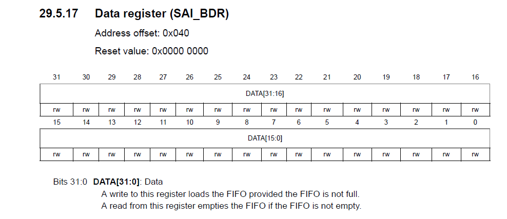

Im Datenblatt steht folgendes:
A write to this register loads the FIFO provided the FIFO is not full.
A read from this register empties the FIFO if the FIFO is not empty.
Also kontrolliert man über dieses Register nur das FIFO bzw. schiebt
wortweise Daten rein und liest raus? Was ist die Adresse des
FIFO-Puffers? Kann mir jemand bitte erklären, wie das ganze genau
funktioniert?

Beim SAI darf das FIFO nie leer laufen, dann dann "Stockt" die
Soundausgabe.
Um das zu gewährleisten gibt es ein FIFO in der Peripherie SAI.
Du musst nur das eine Datenregister beschreiben, jedes Schreiben tut die
Peripherie automatisch in das FIFO legen.
Nun gibt es ein Interrupt, den kann man auslösen wenn z.B. nur noch 4
Elemente im FIFO drin sind. -> Periphere möchte dass man mehr Daten
liefert.
Die 4 bedeutet, dass man noch diese 4 Plätze Zeit hat um Daten zu
liefern und der Datenstrom nicht abreißt.
Dann macht man das FIFO voll und verlässt den Interrupt.
So geht die "Händische" Programmierung.

Solocan Z. schrieb:
Ach hier steht es ja:
Das Schreiben des DR füllt das FIFO
und das Lesen entleert das FIFO
Also muss die DMA Quelladresse das SAI_BDR sein.

Ne, das geht anders - und eimfacher.
SAI wird mit dem DMA verbunden.
Ein RAM Buffer mit den 48 Worten vorbereiten.
DMA starten.
Warten bis der DMA fertig ist -> Interrupt vom DMA nicht vom SAI.
Der DMA weiß von alleine dass der SAI noch platz im FIFO hat und schiebt
den kompletten Buffer  da rein, ganz von alleine.
