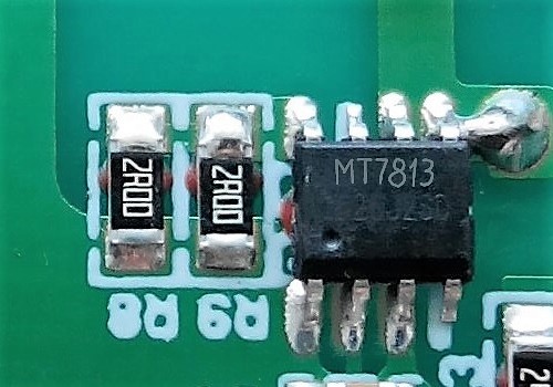

Die PWM ist eigentlich eine der effizientesten Dimmungen, denn damit
liegt fast die komplette Spannung über der LED an. Bei einer
OPV-FET-Stromreglung ist die Restspannung über dem FET und wird dort
verbrannt.
Nun ein DC-DC ist sehr interessant. Nun habe ich mir eine Lampe
angesehen und musste feststellen, dass dieser Schaltkreis auch wieder
über eine PWM dimmt. Dabei hätte ich erwartet, dass der DC-DC einfach
konstant auf einen niedrigeren Strom regelt.
