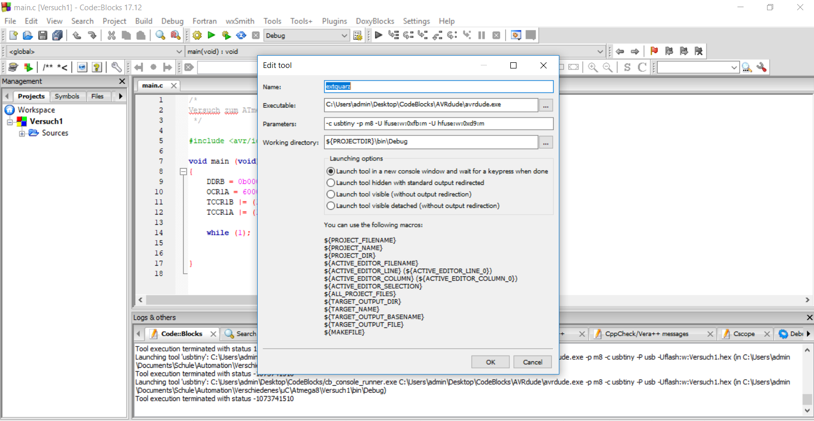

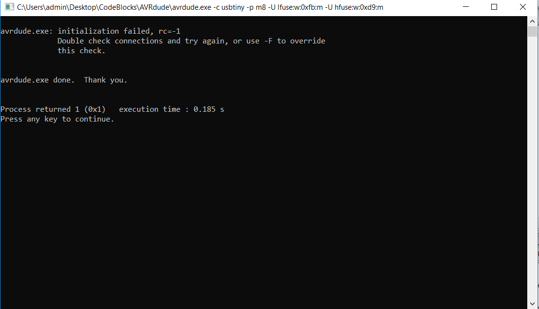

Gast #5746648
danke erstmal für die weiteren Antworten. Ich benutze CodeBlocks.
Ich habe jetzt, wie man im Anhang sieht, ein neues Tool erstellt.
Wenn ich es auf den usbtiny übertragen will kommt die Fehlermeldung, die
ich euch auch in den Anhang kopiert habe.
Im main.c habe ich nichts mehr definiert, muss ich das denn?
Habt bitte Geduld, bin ein totaler Anfänger :)
Danke und schönen Abend
Martin
