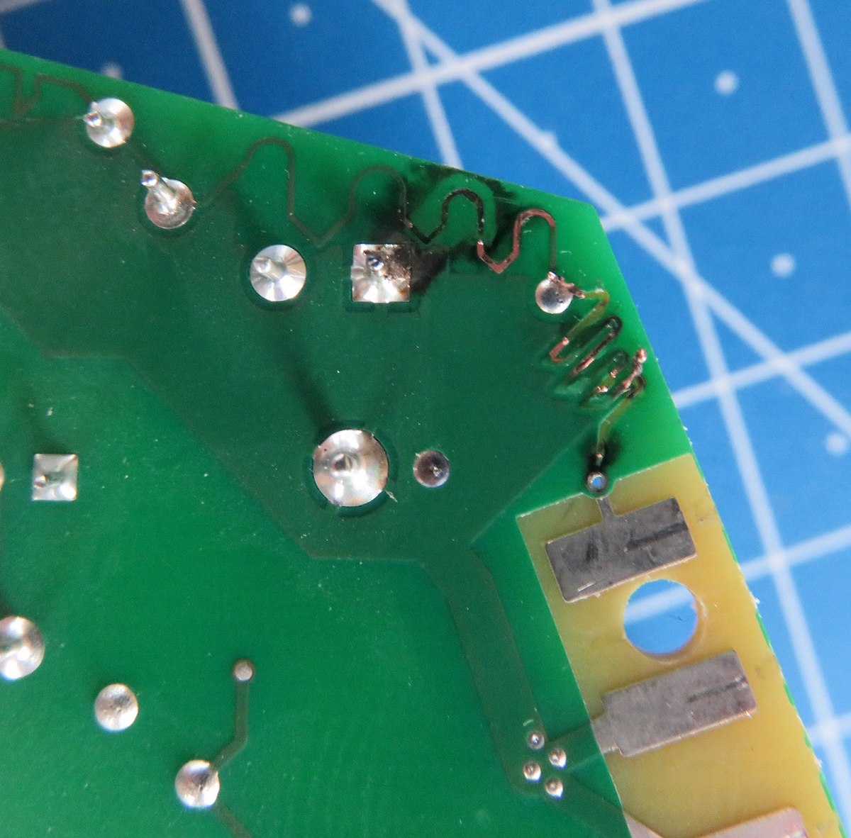

unser Vorwerk Staubsauger ist defekt bzw. die Platine hat es erwischt.
Es gibt Rußspuren auf der Platine + die Leiterbahn kam mir entgegen beim
Berühren(Bild). Nun ist die Frage, ob man da noch etwas retten kann,
über eine Drahtbrücke etc.?
Auf der anderen Seite der schwarzen Stelle wäre ein Elko, der sieht aber
eigentlich in Ordnung aus. Er ist nicht geplatzt oder ähnliches.
Der Staubsauger selber läuft noch, sofern aktives Zubehör angesteckt
ist. Das heißt ein Fuß mit Motor für die Bürste saugt. Eine Spitze ohne
Strom saugt nicht. Die Bedienung am Handteil funktioniert auch nicht.
Man hat also nur eine Geschwindigkeit.
Gibt es da noch Möglichkeiten zum reparieren? Die Ersatzplatine ist zwar
erschwinglich. Aber man kann es ja mal probieren.
Ich hoffe, dass mir da jemand weiterhilft.

Die abgrebrannten Meander sind eine Sicherung. Ein Bauteil gespart. Die
kannst Du mit einer separaten Sicherung überbrücken. Welchen Strom die
Meander zugelassen haben, weiß wohl nur Vorwerk.
Wenn der abbrennt, dann hat es irgendwo einen harten Schluss gegeben.
Ich würde spontan auf die Drehzahlregelung tippen. Hier hat's wohl den
Triac zerlegt bzw. den Diac.

Das auf dem G10T60 ist ein Haar. Der sieht jedenfalls ganz aus.
Meine Mutter sagte, er hätte vorher teilweise geklödert in dem Bereich.
Das heißt, man könnte die beiden Meander erstmal brücken und dann
schauen ob es läuft. Und dann kann man sich Gedanken über die Sicherung
machen und ob man das Risiko eingeht eine auf Gutdünken einzubauen?

> Auf keinen Fall. Dass die Sicherung abgebrannt ist, hat einen stark
> stromenden Grund!
Die Frage ist was dann? Einfach eine neue Platine einbauen?

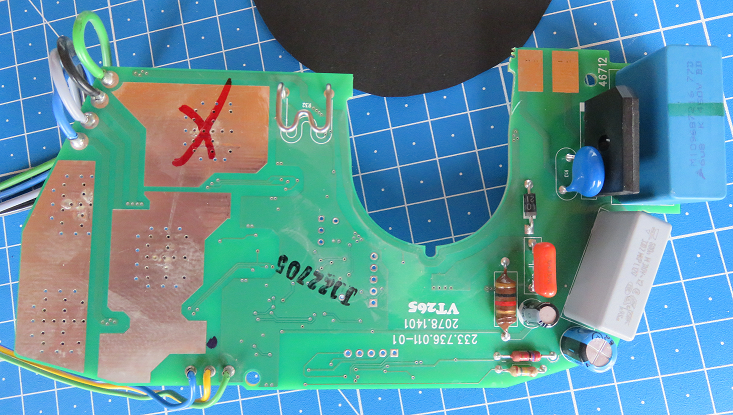

Die Leistungshalbleiter auf Kurzschluss durchmessen. Dazu muss man die
nichtmal alle auslöten.

Martin S. schrieb:
> Oder den fetten Kondensator vom Netzteil. Das ist soweit ich sehe ein
> Kondensatornetzteil.
Der dicke blaue ist ein Zwischenkreiskondensator, der kleinere graue
dürfte zum Kondensatornetzteil gehören.
Aber die sorgen für gewöhnlich nicht zu einem massiven Kurzschluss.

hinz schrieb:
> Der dicke blaue ist ein Zwischenkreiskondensator, [...]
"Für gewöhnlich" vielleicht nicht, aber es kommt durchaus vor.
Ich hatte erst die Tage einen dicken Zwischenkreis-Elko mit sattem
Kurzschluß im Schaltnetzteil eines DVD-Players. Von außen sah man dem
Kondensator nicht das geringste an.
Auf dem Bild endet der abgebrannte Abschnitt der "Sicherungsleiterbahn"
ja genau am Minuspol des blauen Elkos, die beiden Bögen links davon
sehen gut aus. Ob die Sicherung an der Stelle mit dem Elko verbunden war
oder nur daran vorbei führte, kann man auf den Bildern leider nicht
erkennen. Falls da keine beabsichtigte Verbindung war, hat es an der
Stelle evtl. einen Überschlag gegeben.
Gast #5738870
Bei Folienkondensatoren aber äußerst selten, und so einer ist es hier.
> erkennen.
Für mich sieht es nicht nach Verbindung aus.
Die Spur würde man sehen.

Ich glaube, wir haben aneinander vorbeigeredet. Ich dachte, mit
Zwischenkreiskondensator meintest Du den blauen Elko neben dem grauen
Kondensator. An dem führt ja die verbrannte Leiterbahn vorbei, aber
genau genommen ist er kein Zwischenkreiskondensator.

Ich tippe eher auf Shunts mit Sicherungsfunktion
und würde entsprechende Sicherungswiderstände
einbauen.
