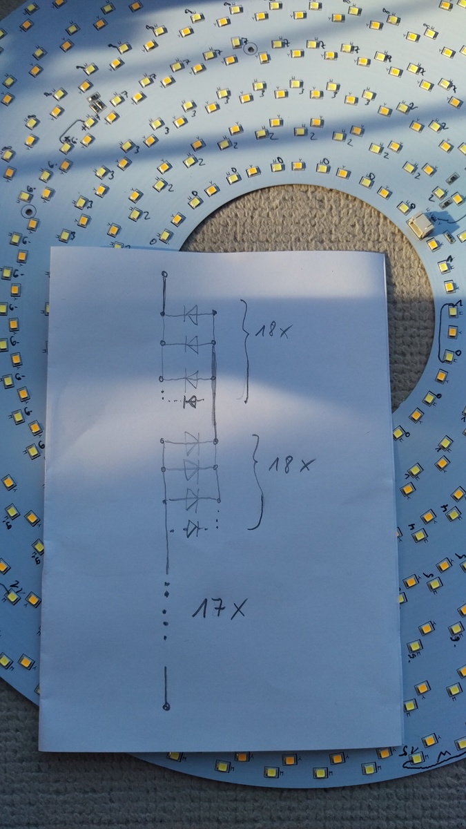

Hallo Forum,
bei der Deckenlampe ist die Ansteuerungs-Elektronik defekt.
Ich möchte sie retten und auf Steuerung per Funk, Dimmung sowie
Mischung von warm- und kaltweiß verzichten.
Leider durchblicke ich die Schaltung der noch intakten LED-Platine
nicht.
Sie hat drei Anschlüsse für Warmweiß, Kaltweiß und Masse. Am Steuerteil
steht
was von 30 Volt DC. Wenn ich die anlege, passiert aber nichts.
Daraufhin habe ich die Platine ausgeklingelt und wenn ich das richtig
sehe,
handelt es sich um eine Kaskadenschaltung. Jeweils 18 LEDs sind parallel
und und das Ganze ist 17 mal in Reihe hintereinander geschaltet.
Allerdings so, dass jedes mal die Polung vertauscht ist.
Das erschließt sich mir nicht. Einmal würde jede zweite Kaskade mit 18
parallelen LEDs abhängig von der Polung sperren, außerdem leuchten sie
einzeln ab ca. 3,5 Volt ordentlich hell, so dass für 17 mal
hintereinander 59,5 Volt Durchbruchspannung nötig wären. Ich habe keinen
Plan. Hat jemand so etwas schon mal in den Fingern gehabt?

Die Verpolung sehe ich auf deinem Plan nicht.
Viele LEDs parallel und davon viele in Reihe ist aber üblich.
Der Antrieb ist dann eine Konstantstromquelle nach Auftrag, d.h. 60V
sind da durchaus möglich, LED-"Leuchtstoffröhren" laufen gern mal auf
42-48V.
Wird schwer da ein passendes Vorschaltgerät zu finden, die machen meist
bei 40V ende.
Evtl. kannst du die Kette(n) umbauen, so das z.B. nur 2x6 in Reihe
parallel liegen, Schwupp 30V, Netzteil für 20€ aus'm ebay geht.
Eine Kette ist dann über, wenn das z.B. der innerste Ring wäre, ginge
das vielleicht optisch sogar.

"Wären" hilft nicht. Miss einfach die Spannung mal nach. Und zwar
mit einer Spannungsquelle mit ca. 70V= und einem Vorwiderstand von
ca. 4,7kOhm. Zusätzlich würde ich eine Universaldiode in Reihe
schalten, damit die LEDs nicht im verpolten Zustand sterben.

OP #5737174
Danke für die Antworten!
Es bezieht sich auf einen Kreis (kaltweiß).
Das mit der hohen Spannung würde ich irgendwie hinkriegen.
Was mir völlig abgeht, ist, das die Anode der Letzten von den 18 LEDs an
die Katode der Ersten von den nächsten 18 LEDs geht, so wie auf der
Skizze. Und die würden bei Gleichspannung zu denen davor entgegengesetzt
durchlassen oder sperren.

Hast Du denn inzwischen gemessen? Nur kucken allein reicht nicht.
Es besteht eine gewisse Wahrscheinlichkeit, das die bei Dir auf-
gedruckten 30V reichen. Und dafür sind normale Konstantstrom-
LED-Netzteile leicht erhältlich.

Ähm, nö?
Das ist eine normale Reihenschaltung?

Hallöchen noch mal.
Stimmt. Die Polung der 18er Diodenkaskade ist so in Ordnung.
Ich hatte nur nicht genug Spannung, um alle Kaskaden durchzusteuern,
aber jetzt durchblicke ich die Schaltung.
Manchmal sieht man den Wald vor Bäumen nicht.
Vielen Dank an alle und ein schönes Wochenende!
Und? Welche Spannung brauchst Du jetzt? Der nächste Schritt wäre
die Festlegung des benötigten Stroms. Dabei ist es meist zweck-
mäßig, weniger Strom fliessen zu lassen, als ursprünglich vor-
gesehen, weil man so die Lebensdauer der Lampe erhöht.
