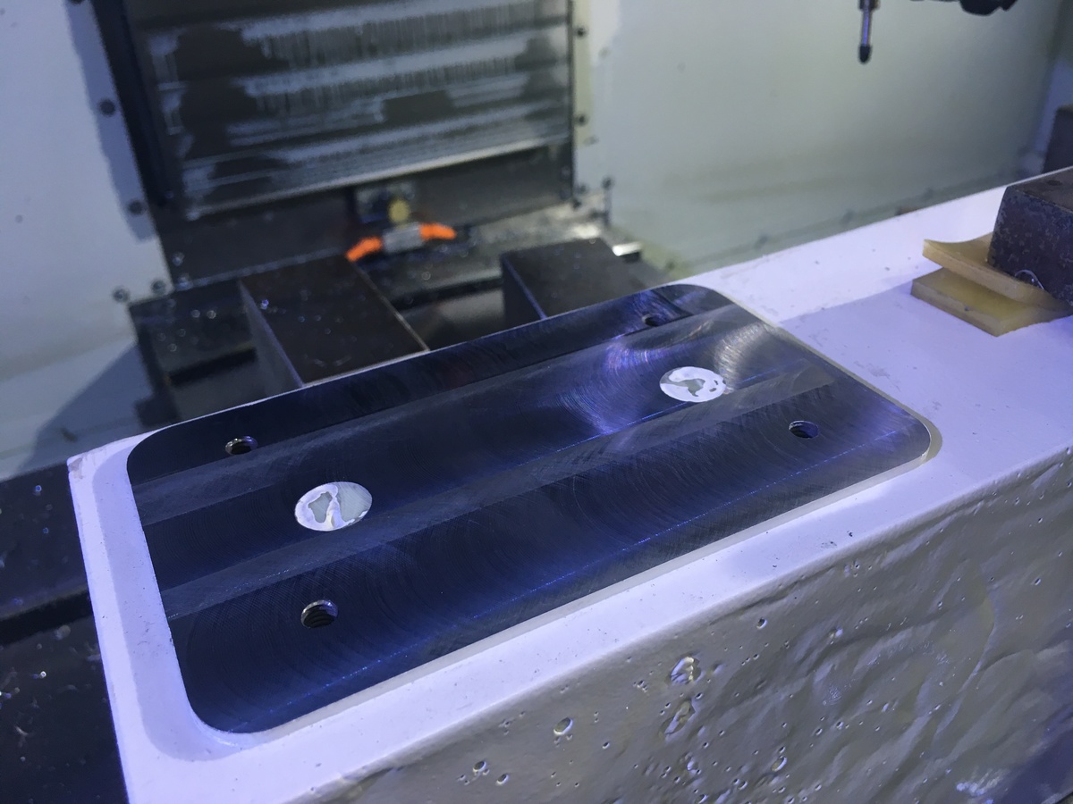

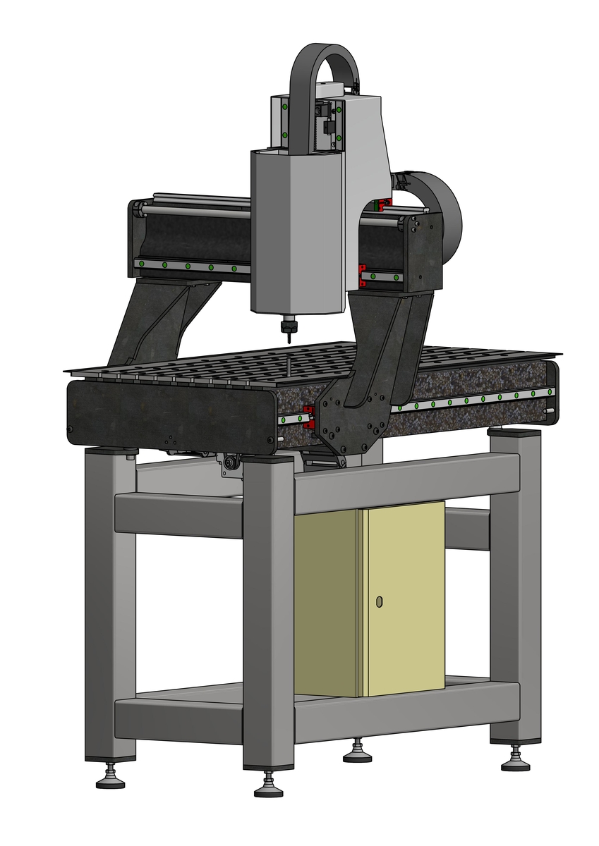

Moin Freunde,
Mit meiner Fräse geht es langsam weiter. Bald lasse ich die Portalwangen
schweißen. Die werden dann plangefräst und mit der ebenfalls
Plangefräste Kontaktfläche des Balkens verschraubt.
Jetzt habe ich überlegt dass es evtl. klug wäre die Flächen mit etwas
einzuschmieren damit da kein Kontaktrost, Passungsrost (k.a wie man das
nennt) entsteht. Gleichzeitig sollte das aber auch kein Fett o.ä sein da
der Balken nur durch die Reibkraft der Kontaktflächen und der
Verschraubung  in Position gehalten wird.
Gibts irgendwas für solche Anwendungen?
Grus
A.B

OP #5739654
@holzkopf
Naja was du schreibst ist mir schon bewusst.
Das Maschinenbett und die Auflageflächen für die Linearführungen werden
in einer Aufspannung überfräst. Wenn es dann trotzdem noch ungenau ist
kann man immer noch dünnes Blech unterlegen.
Die Maschine wird einmal beim Zusammenbau ausgerichtet mit Messuhr und
Präzisionswinkeln. Verstiften habe ich nicht vorgesehen. Rein
rechnerisch schafft es der Antriebsstrang nicht die Verschraubten Teile
zu verschieben.
Nach einem Crash oder einer Demontage muss das ganze neu ausgerichtet
werden.
Kommt hoffentlich nicht so oft vor  ;)
