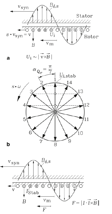

Ich habe aus dem Buch "Binder, Maschinen und Antriebe" folgende Grafik
(siehe Anhang). Ich verstehe hier die eingezeichnete Richtung des Stroms
IStab bei Grafik b nicht. Lt. Induktionsgesetz ist doch E=v x B, und
dann mit J = gamma*E sollte der Strom doch genau in die andere Richtung
fließen.

guest678 schrieb:
> Trotzdem sehe ich gerade meinen Denkfehler nicht.
Ich würde vermuten, dass die Richtung des Magnetfeldes nicht durch die
Sinus-Kurve dargestellt wird, sondern durch den nach unten orientierten
Pfeil über dem B im linken unteren Viertel der Skizzen, dann passt der
Kraftvektor zur Rechten-Hand-Regel.
Aber ich gebe Dir recht, die Darstellung ist etwas irreführend.

Solche Skizzen kenne ich auch. Wenn das wirklich so wäre, würde sich nix
drehen.
Würde dem Stator und dem Rotor exakt der gleichphasige Stromverlauf
eingeprägt werden und stünden diese genau gegenüber würde sich nichts
drehen. Die Felder würden genau übereinanderstehen und nur Wechselweise
Stator und Rotor gegeneinanderdrücken, wie zwei gleichnahmige Magnete
die man schon symmetrisch gegeneinderpresst und keine Kraft in
Querrichtung (Seitlich) hätte.
Aus Darstellungsgründen hat man das vereinfacht. Entweder wird  die
Querfeldkomponente der Stators oder Rotors als Größe verwendet. Hier
wäre es die des Stators.
Bezieht sich Deine Aussage auf die obige Skizze? Dann kann ich Dir nicht
folgen. Eingezeichnet sind die Luftspaltflussdichte, die vom Stator
erzeugt wird, B mit den Indices delta (für Luftspalt) und s für Stator.
Für den Rotor wird kein Magnetfeld angegeben, sondern die räumliche
Verteilung der Durchflutung. Das daraus resultierende Magnetfeld im
Luftspalt hätte sein Maximum an der Stelle, wo sich die Stromrichtung
umkehrt. Die Verteilung wäre dann um 90 Grad ggü. der des Stators
verschoben. Wo siehst Du einen Widerspruch?
