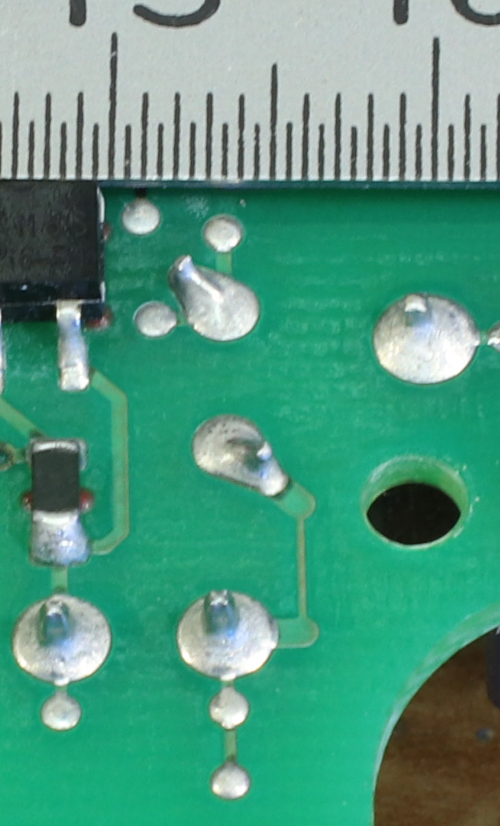

Ich habe hier eine Stromversorgung, die primärseitig zwei dünne
Leiterbahnen als Sicherung enthält. Eine davon ist regelrecht
explodiert, als es zu einem Kurzschluss in den Leistungstransistoren
kam, die andere ist noch vorhanden (Foto). Ich könnte sie jetzt durch
eine normale Schmelzsicherung ersetzen. Da die Stromversorgung aus 400
VAC  zwei 160 W-Lampen versorgt, gehe ich von einem Nennstrom von ca.
800 mA aus und würde mit ca. 1,25 A/M absichern. (Es gibt mehr als 10
dieser Stromversorgungen in dem an Drehstrom angeschlossenen Gerät. Und
es gibt natürlich keinen 50 Hz-Netztrafo.)
Lieber würde ich einen dünnen Draht spannen. Aber wie dick? Das könnte
ich experimentell ermitteln.
Die Leiterbahn ist optisch ausgemessen recht genau 0,25 mm breit und die
Kupferstärke nehme ich jetzt mal als die 35 µm an (im Zweifelsfall kann
ich versuchen, das genauer zu messen). Ich bin aber überzeugt, dass
dieses Stück Leiterbahn erst bei erheblich viel mehr als 1 oder 2 A
durchbrennt.
Ich habe zufällig noch eine weitere, viel kleinere Stromversorgung, wo
auch ein so dünnes, kurzes Stück Leiterbahn in der Netzstromversorgung
zu sehen ist. Das scheint nicht unüblich zu sein.
Habt ihr solche Fälle gehabt, was habt ihr gemacht?
Das hat die Gefahr, das beim nächsten Kurzschluß der Draht verdampft,
flüssiges Kupfer quer durch das Gerät spritzt,
und ggfs. weitere Schäden anrichtet.
Also: MURKS!
An dieser Stelle:
Den Murks beseitigt, in dem eine Schmelzsicherung (mit korrekter
Spannungs- und Stromklasse) eingebaut wurde.
Wenn da 240V AC max. anliegen, tun es die "üblichen"
Glasrohrsicherungen.
Wenn es tatsächlich 400V AC sind: Es gibt da etwas größere Glasrohre,
die für 500 V AC spezifziert sind.
> kam,
Das klingt für mich so, dass das Durchbrennen der Leiterbahn die Folge
eines anderen Fehlers ist. Leistungstransistoren bekommen selten einfach
so einen Kurzschluss.
Wieviel Platz hat man denn zur Verfügung, und wieviel würde eine neue
Versorgung kosten?
Ja, bevor ich da eine neue Sicherung einbaue, würde ich zuerst
die Funktion der übrigen Schaltung mit den üblichen Vorsichts-
maßnahmen überprüfen. Normalerweise brennen Halbleiter wesent-
lich schneller durch als Sicherung. Die oben erwähnte Sicherung
dient vermutlich eher zum Schutz der Käufer vor Brand-Schäden
und nicht zum Schutz der Schaltung.
#5737701
Dazu fällt mir der Spruch:
"Im Zweifelsfall schützt der Halbleiter die Sicherung vor dem
Durchbrennen"
ein. Und da ist was dran. Siehe Begründung von Harald.
Mach einfach eine 5A Sicherung rein und Gut. Nichts ist nerviger als
wenn eine unterdimensionierte Sicherung wegen nichts durchbrennt.

Pfusch Sucks schrieb:
> Sehr praktisch sind die:
> https://www.schurter.com/en/datasheet/typ_UMZ_250.pdf
> SMD-Chipsicherungen, wenn das zu teuer ist:
https://www.littelfuse.com/products/fuses/surface-mount-fuses/thin-film-chip-fuses.aspx
> Wenns mal kleiner und billiger sein muss.
Du hast aber schon gelesen, das es um 400V AC geht? Wer da so eine
Sicherung einbaut, wie du sie vorschlägst, ist sicher ein Pfuscher.
Selbst normale 5x20mm Feinsicherungen sind dafür normalerweise nicht
spezifiziert. Sicher sind 6x32mm, aber dafür fehlt der Platz. M.E. ist
das auch der Grund, warum ursprünglich eben Leiterbahnen benutzt wurden.

Armin X. schrieb:
> Durchbrennen"
Ja, einen Halbleiter mit einer Sicherung schützen ist eine
Herausforderung. Nicht unmöglich, aber eine Herausforderung. Aber
eigentlich dient eine solche Sicherung sowieso rein als Brandschutz.
Ich finde, eine Gerätesicherung in irgendeiner Form ist trotzdem ein
Muss. Mir fallen sofort eine Handvoll Reparaturen ein, wo eine Sicherung
schlimmere Folgeschäden verhindert hat.
Falls man Probleme mit kaputten FET hat, kann man übrigens sowas
verwenden:
https://www.infineon.com/dgdl/Infineon-BTS723GW-DS-v01_01-EN.pdf?fileId=5546d4625a888733015aa3ac3bba0ff5
Privat nehm ich die gern um z.B. Dinge wie LED-Streifen zu schalten. Bis
jetzt habe ich noch keinen kaputtbekommen.
