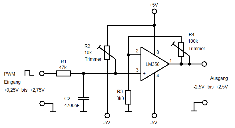

Hallo suche ein IC/Schaltung mit dem ich in Verbindung mit einem Arduino einen prog. Analogwert von +/- 2,5V ausgeben kann. MfG.
Löt Z. schrieb: > suche ein IC/Schaltung mit dem ich in Verbindung mit einem Arduino einen > prog. Analogwert von +/- 2,5V ausgeben kann. Der Ardino hat keine Analogausgänge. Allerdings hat er PWM-Ausgänge und PWM kann man mit einem Tiefpass in Quasi-Gleichspannung umwan- deln. Die Pegelverschiebung macht dann ein nachgeschalteter OPV.

Löt Z. schrieb: > suche ein IC/Schaltung mit dem ich in Verbindung mit einem Arduino einen > prog. Analogwert von +/- 2,5V ausgeben kann. Hast du auch eine Vorstellung über die erforderliche Bandbreite deines Analogsignals und die Ausgangsimpedanz bzw. die dran hängende Last?
https://www.mikrocontroller.net/articles/AVR_PWM#Tiefpassfilter-Berechnung Mit drei Kondensatoren und einer Drossel kann man die PWM schon ordentlich glätten. Und mit der 16-Bit PWM kommt man auch auf eine feine Auflösung, wenn 8 Bit nicht reichen.

Damit https://www.ebay.de/itm/MCP4725-D-A-Wandler-12-Bit-GY4725-I2C-analog-digital-TWI-Arduino-Raspberry-Pi/162515058945?hash=item25d6a70101:g:wzgAAOSw851cL0pw:rk:1:pf:0 hat man einen DAC ohne viel zu löten, dahinter braucht es noch einen OpAmp um den gewünschten Spannungsbereich zu erzeugen: Harald W. schrieb: > Die Pegelverschiebung macht dann ein nachgeschalteter OPV.

Mit dem 10k Trimmer stellt man den Ausgang auf Null Volt, wenn am Eingang ein PWM-Signal von 50% ist (+1,5V). Mit dem 100k Trimmer kann die Verstärkung dann so eingestellt werden, dass sich die Ausgangsspannung im Bereich von -2,5V bis +2,5V bewegen kann. Der Tiefpass am Eingang mit den Werten 47k und 4,7µF dürfte mehr als ausreichend sein.
Danke, genau das was ich gesucht habe ;-) schönes WE
