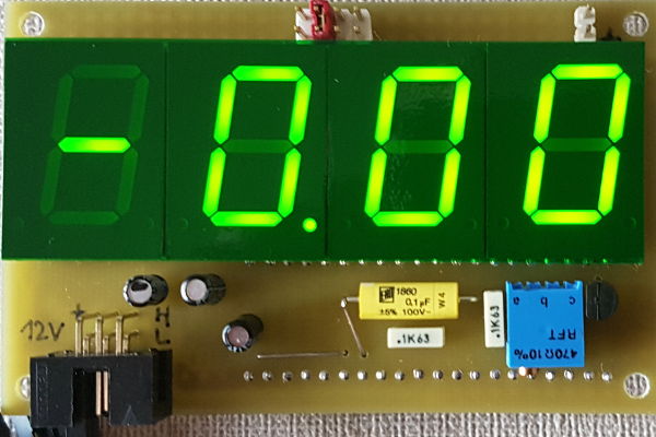

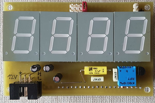

Ich verwende für sowas gern selbstklebende Farbfilterfolie. Kann man bspw. bei www.modulor.de kaufen. Anbei zwei Fotos eines Panelmeters. Die Folie ist direkt auf die 4 Displays geklebt. Im Gehäuse ist dann ein Stück transparentes Plexiglas davor. Alternativ kann man die Folie auch von der Innenseite auf die Plexiglas- Abdeckung des Display-Ausschnitts kleben.

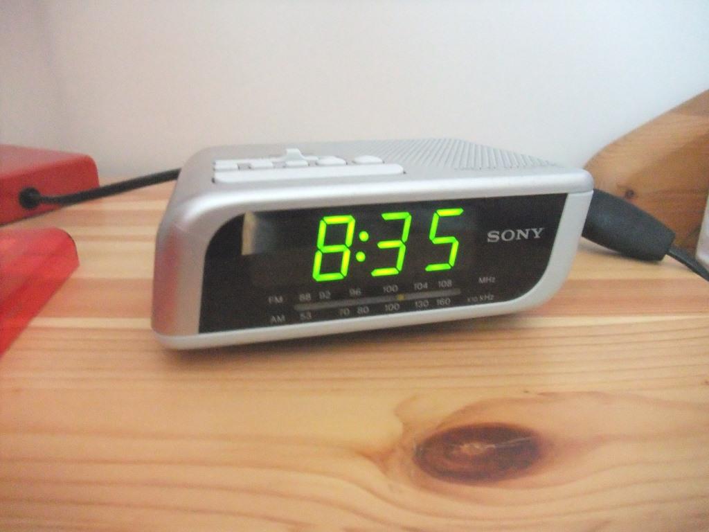

Unsichtbarer schrieb: > Für eine grüne 7-Segmentanzeige muss unbedingt grünes Plexiglas > eingesetzt werden, bei rotem Glas leuchten die grünen Ziffern sonst in > Schwarz! Fast... Ich verwende eine rote Plexiglasscheibe um die grünen Leuchtziffern meines Radioweckers extrem leuchtschwach zu machen. https://picclick.de/MBO-1300-Radiowecker%C2%A0aus-den-80er-Jahren-schwarz-mit-254093196694.html Der ist von 1978 und die Floureszenzanzeige ist so hell wie am ersten Tag. Nachts ( trotz Dimmfunktion ) immernoch zu hell.

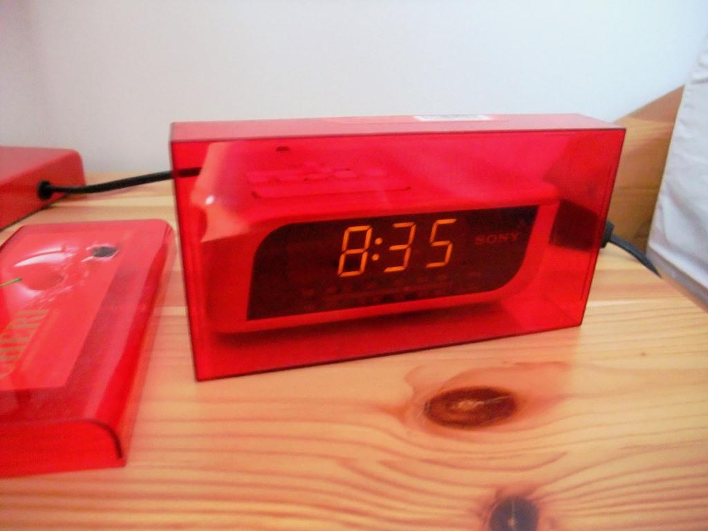

Harald W. schrieb: > Zur Einstellung der Helligkeit könnte man testweise auch mehrere > Mon Cherie Verpackungen ausprobieren. Eine Mon-Cheri Verpackung reicht schon aus, sonst erkennt man die Uhrzeit bei Tageslicht nicht mehr so gut. Unsichtbarer schrieb: > Mein grüner Wecker leuchtet > nachts nämlich auch so unerträglich grell. Da werde ich mal Testweise > eine rote Mon-Cheri Verpackung vor halten Soo, ich hab's ausprobiert. Da es sich nicht um exakte Komplementärfarben handelt (Cyan und Purpurrot), leuchtet das grüne Licht nicht komplett schwarz, sondern es kommt immer noch ein wenig Leuchtkraft durch den Rotfilter durch. Das reicht ausreichend aus, um bei völliger Dunkelheit die Uhrzeit ablesen zu können. Danke an Stefan M. für die coole Idee. :)
