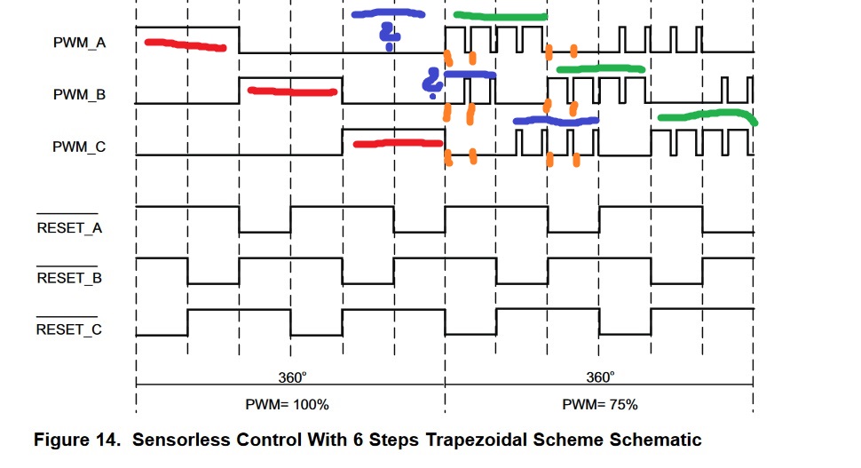

Hallo
Mir ist im Moment nicht ganz klar, wie das mit der PWM hier funktioniert
und was ich da genau einstellen muss.
Wenn ich die PWM 100% ansehe, ist das so, dass die Signale jeweils um
120Grad verschoben sind. (rot und grün markiert)
Eine Periode was die Steuerung eines BLDC angeht beinhaltet 6
Kommutierungen. Die Kommutierungsperioden sind strichliert
gekennzeichnet.
Was das angeht, hätte ich nun gesagt, dass ich bei der PWM A eine
Periodendauer genau 6 Kommutierungsphasen entspricht.
Demnach wäre das Duty Cycle des PWM A etwa 33.33%. PWM B und C auch, nur
sind diese um 120° verschoben.
Aber wenn ich die PWM im 2. Abschnitt ansehe -> PWM 75%
sind auf einmal viell kürzere Perioden verhanden, nämlich fast um das
10-fache kleiner als eine Kommutierungsphase. (orange gekennzeichnet)
Ich hätte nun die Periode 1 Kommutierungsphase/2 gewählt (orange
gekennzeichnet). Liege ich hier richtig?
Und wie kommt man genau auf 75% PWM? Und warum sind nun auf einmal die
blau gekennzeichneten Signale nicht mehr um 120° zueinander verschoben?
Ich würde mich über eine Aufklärung sehr freuen.
Vielen Dank

Evtl. verwirrt es dich, das wir hier die ersten Ansätze einer Modulation
mit PWM sehen, die von der gewohnten Blockkommutierung abweicht und
statt Rechteck eben Trapezmodulation anwendet.
Betrachtest du nur die von dir in grün markierte PWM, ist die identisch
mit den Sektoren wie die 100% aus dem ersten Durchlauf.
Es wird nun mit den schmalen PWM Zyklen, die dem Block voreilen, ein
Trapez aufmoduliert, bei dir in blau markiert.
Führt man das ganze konsequent weiter, endet man bei der 'echten'
Sinusmodulation - siehe dazu z.B. die Grafiken in Application Note
AVR447 von Microchip/Atmel.

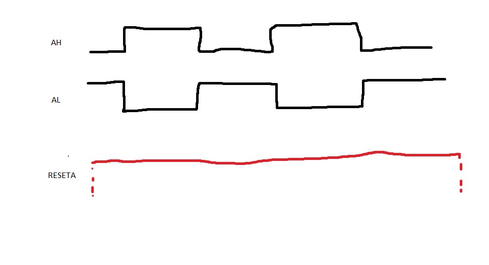

Ich habe mir ausserdem das Schema zu dem Chip von TI angesehen, dieses
hat PINS für PWM A, B und C und RESETA, B und C.
Irgendwie ergibt das für mich einfach keinen Sinn.
Die RESETA, B und C sind mit den PWM_AH und AL jeweils immer
oder-verknüpft.
Da das RESET A-C low active ist, kommt dort immer ein high-Signal an.
Dadurch wird RESETA immer LOW und immer hochohmig sein.
Die Signale wie sie in meinem ersten Post im Bild gezeigt sind werden
mit der Or-Verknüpfung nie erreicht.
Was verstehe ich da nur nicht richtig?
(Firma: matzetronics) #5739569
Mike schrieb:
> Dann kann ich aber die Trapezmodulation gar nicht alleine mit dem uC
> zustande bringen?!
Doch. Gerade ein MC ist ja dafür prädestiniert, Wellenformen zu
erzeugen, die mit einfachen Logikgattern nicht gemacht werden können.
Ein möglicher Ansatz (der auch bei meinem Frequenzumrichter angewandt
wird) ist das Abarbeiten einer Tabelle. Die Tabelle enthält Werte, die
den 6 Sektoren entsprechen und diese werden auf die PWM Register
geschrieben.
Mein Frequenzumrichter z.B. macht 3 sinusmodulierte PWM Signale, die um
120° versetzt sind, um Drehstrom zu erzeugen.
Die Trapezmodulation ist etwas einfacher gestrickt. Hier brauchst du nur
eine Tabelle mit 3 Einträgen pro Sektor, indem die PWM Werte drinstehen.
Für Sektor 1 in deinem Beispiel steht dann
255, 63, 0
wenn man mit 25% Trapezmodulation arbeitet, entsprechend den Phasen A, B
und C.
Die Weiterschaltung der Sektoren erfolgt durch die Hallsensoren.
> Wie soll ich das denn machen, ich kann ja nicht die
> ganze PWM jedes mal anpassen, was die Periode und das DutyCycle angeht.
Vor der Ausgabe auf die PWM Register skalierst du die Werte, indem sie
mit der gewünschten Amplitude multipliziert werden.
Schau dir das Prinzip bei meinem Umrichter mal an:
https://www.mikrocontroller.net/articles/3-Phasen_Frequenzumrichter_mit_AVR
Der Umrichter hat natürlich keine Hallsensoren, sondern wandert mit
internem Takt über die Tabelle. Der Takt bestimmt also die
Ausgangsfrequenz.
Übrignes hast du dich selber verwirrt, weil du dachtest, im Phasenbild
sehen wir einen Verlauf. In Wahrheit sind es aber 2 verschiedene
Schemata. Ich habe dir mal im zweiten Phasenschema noch die blau
markierten Sektoren so markiert, das sie sich nahtlos aneinander reihen.

(Firma: matzetronics) #5741345
Mike schrieb:
> Daher stellt sich
> mir die Frage auch, warum du gerade einen Maximalwert von 255 hast
Weil ich ja einen AVR benutze. Der hat 3 Timer für die drei Phasen, aber
zwei davon sind nur 8-Bitter.
Mike schrieb:
> Meinst
> du nicht die Rechteckmodulation.
Nein. Rechteckmodulation ist bekannter unter dem Namen Blockkommutierung
und benutzt das Schema im linken Teil deiner Sektordarstellung.
Trapezmodulation wird dafür benutzt, um das Durchzugsmoment des Motors
zu erhöhen, denn der Auf- und Abbau des Magnetfeldes wird zu einem
kleinen Teil schon auf die Nachbarspulen gelegt und damit läuft der
Motor schon mal etwas runder und nicht ruckartig von Sektor zu Sektor.
(Blockmodulation ist ja  sozusagen ein Schrittmotor mit 6 Schritten).
Konsequent weitergedacht landet man dann bei der Sinusmodulation. Damit
wird es möglich, einen Motor sehr ruhig und auch beliebig langsam laufen
zu lassen. Die Geräuschentwicklung ist deutlich kleiner und so auch
energieeffizient.

Kannst du mir vllt. noch einen Gefallen tun und bestätigen, dass dies
auf S20 im Datenblatt ein Unfug ist mit den RESET A,B,C Signalen.
Die Oder-Verknüpfung der komplementären PWM Signale PWMAH oder PWMAL
gibt immer 1, weil immer eines der Signale zur gleichen Zeit high sind.
Somit ist das ResetSignal stets low und hochohmig.
Das ist nur für mein Verständnis, ob ich etwas falsch verstehe oder ob
die da etwas verbockt haben und mich in die Irre führen. Vllt. übersehe
ich ja etwas.
Vielen Dank
(Firma: matzetronics) #5742338
Nein. Du kannst nicht exakt zur gleichen Zeit Lowside und Highside
umschalten, weil es dann einen Kurzschluss auf der Betriebsspannung
geben würde. Die sehr vereinfachte Schaltung in deinem Beitrag
Beitrag "Re: PWM Signale Kommutierung"
vernachlässigt die Umschaltzeit der Leistungshalbleiter. Es ist nötig,
zwischen z.B. dem Abschalten der Highside und dem Einschalten der
Lowside eine Totzeit einzufügen - und auch beim umgekehrten Fall.
Das ist übrigens einer der Gründe, warum der MC in meinem FU Projekt
alle 6 Signale im MC erzeugt und nicht etwa mit externer Hardware. Er
verwendet einen Teil seiner Rechenzeit, um zwischen die komplementären
Signale eine Totzeit einzufügen, die bei diesem FU einstellbar ist.
Zur weiteren Lektüre bzgl. Motoransteuerung ist z.B. AppNote AVR447 und
auch AVR444 von Microchip/Atmel empfehlenswert.
Gast #5742411
Matthias S. schrieb:
Hallo Matthias
Danke für den Hinweis, aber daran hätte ich schon gedacht. Ausserdem
steht es bei deinem Projekt ja auch noch explizit drin.
Ich kann ja bei den 2 PWMs eine dead-time hinzufügen.
werde ich machen, danke
ich versuche das jetzt mal zu implementieren und melde mich wieder.
