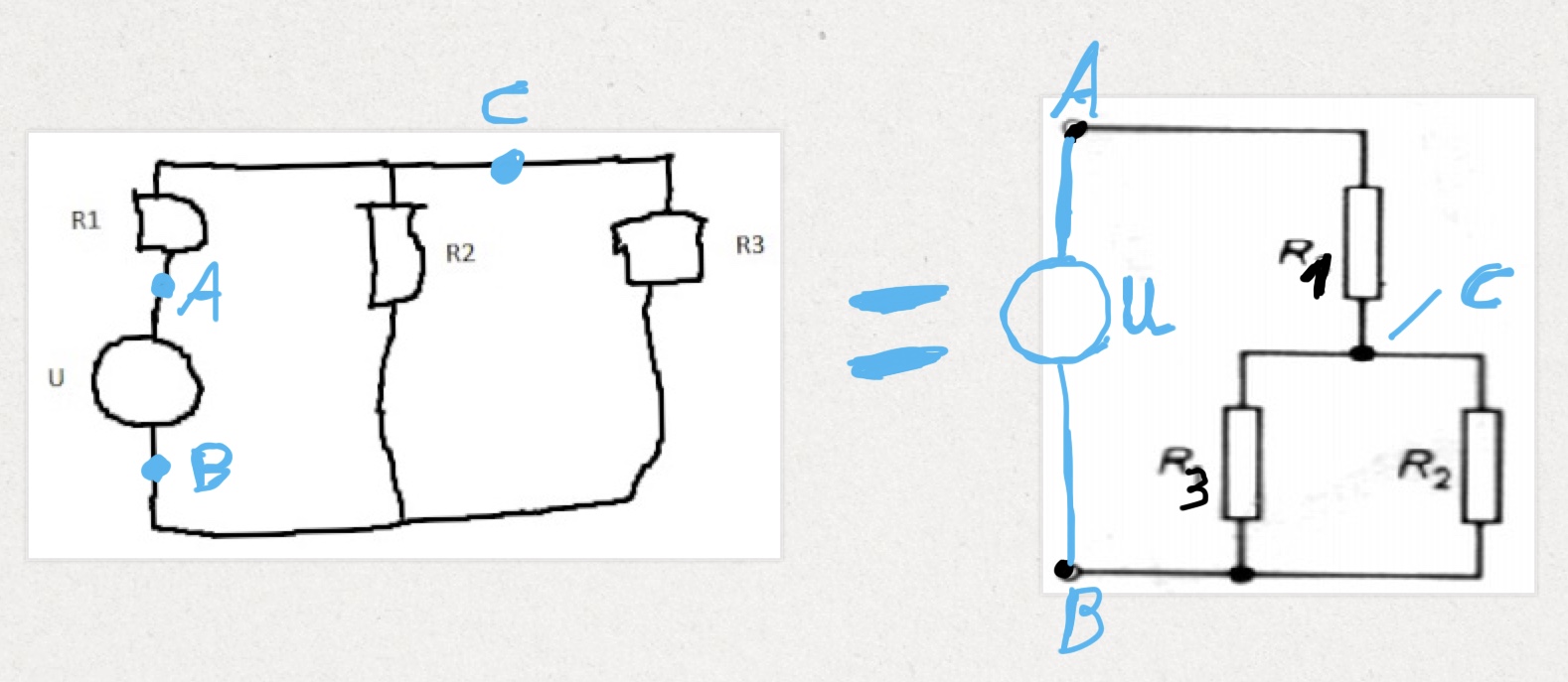

Ich meinte R3 in Reihe mit R1 und dann parallel !
Warum wäre das falsch ? Gibt es irgendeine Regel?
Ich habe mal ein Bild gezeichnet ( ok meine Paintskillz sind nicht die
besten ) aber mein Leher hat dort zwei Widerstände parallel
zusammengefasst ( R3 + R2 ) und dann mit R1 in Reihe!
Warum kann ich nicht R1 parallel mit R2 ud dann in Reihe mit R3 sehen?
Ich habe dort echt Probleme auf dem Bild sehen die alle für parallel
aus.
Liebe Grüße

> Warum kann man nicht R1 + R3 parallel zu R2 machen?
Weil R2 nicht zu R3 parallel ist.
Du ersetzt immer zwei Widerstände durch einen. Dabei muß auch wieder ein
Zweipol herauskommen.  Wenn du oben R1+R3 zusammenfasst, kommt da nen
Bauteil mit 3 Anschlüssen raus ...

Widerstände sind parallel, wenn bei denen die gleiche Spannung abfällt.
Widerstände stehen in Reihe, wenn bei denen der gleiche Strom fließt.
Jetzt überlege mit diesen neuem Wissen nochmal, ob man zuerst R1 +R3
nehmen darf

#5738427
> aus.
Dirk B. schrieb:
> Schaltungstechnisch sind deine beiden Skizzen gleich.
Richtig. Leider hat sich der TO selbst ein Bein gestellt, indem er die
neue Zeichnung unübersichtlicher gezeichnet hat. Dafür ist hier eine
Spannungsquelle vorhanden.
Widerstände von einer Zeichnung zur nächsten umzubenennen ist such nicht
besonders hilfreich.
Vielleicht hilft es dem TO Punkte zu Bezeichnen um es besser zu sehen.
Die Bezeichnung der Widerstände habe ich mal angepasst.

Meine Güte - so viel Unsinn und Verwirrung. David hat ein
(für Fortgeschrittene ja vielleicht trivial erscheinendes,
doch konkretes) Problem, und das ist nicht schwer zu lösen.
(Oder sind die meisten hier einfach völlig unterfordert, so
daß sie gezwungenermaßen nichts nutzbringendes schreiben? :)
Meiner Meinung nach liegt ein vielversprechender Ansatz zur
Klärung des nicht verstandenen im Unterschied der Skizzen:
(Die Fehler zweier User haben nicht "geholfen" hier...)
Jörg R. schrieb:
> Richtig.
FALSCH!_ (1!!!!11!!)
Bei mehreren gleichartigen Bauteilen (hier Widerstände) ist
die jew. Benennung (bzw. Numerierung) "alles entscheidend".
Sollen in den Skizzen 1 und 2 die Benennungen übereinstimmen,
wurde von Skizze 1 nach Skizze 2 die Verschaltung geändert!
(Die hinzugefügte Spannungsquelle ist hier doch zweitrangig.)
@David: Du erkennst also gar nicht, daß (Sk. 1) R1 und R2
parallel sind, und diese Parallelschaltung dann seriell zu
R3 liegt?
Zeigt der Leitungsverlauf. Achtest Du darauf denn nicht?
Ist Dir denn nicht klar, daß die Leitungen den Strompfad
darstellen sollen - und die "Punkte" eine Art (T-)Kreuzung,
jedenfalls aber eine Verbindung zweier Leitungen?

#5739171
ACE Saft Hasser schrieb:
> Jörg R. schrieb:
>> Richtig.
Nicht falsch..und komm mal wieder runter!
Die Skizzen sind Schaltungstechnisch gleich. Die Bezeichnung der
Widerstände habe ich angepasst, um es dem TO besser zu verdeutlichen.
Das sich sie geändert habe hättest Du auch lesen können.
Der TO hat sich auch oben schon mit der Nummerierung vertan, was er
etwas schlecht zu erkennen auch korrigiert hat. Er hat sich selbst
zitiert. Ich gehe davon aus das er sich einfach mit der Nummerierung
vertan hat.
Nein, das ist bei weitem nicht zweitrangig. Auch das soll dem TO die
Sache verständlicher machen. Du erkennst aber auch rein gar nichts;-(
> Achtung: @Dirk B. und Jörg R. hatten ganz einfach nicht
> darauf geachtet - weil sie so etwas eben auch gar nicht
> erwartet hatten, versäumten sie, näher "hinzusehen".
Haben wir, Du erkennst es nur nicht.
> Wie sieht es mit der Benennung aus? Ist Dir zumindest klar,
> (#) daß R1, R2 und R3 nicht "austauschbar" sind?
Doch, sie sind austauschbar...wenn sie gleich groß sind;-) Und
Widerstände die parallel sind sowieso.
> Ich bin gespannt auf Deine Antwort...
Weshalb sollte der TO auf deinen Unsinn antworten? Vertane Zeit!
Kurz zusammengefasst...Du schreibst dummes Zeug!
Gast #5739181
Das ist mir klar, aber ich nahm folgendes an: Fragesteller blickt in
keinster Weise durch, und wird nur noch mehr verwirrt vom bisherigen
Verlauf. So befürchtete ich, er würde nicht mehr antworten.
Ich wollte ihm gleich mehrere (zugegeben nicht unbedingt völlig der
Wahrheit entsprechende, aber hoffentlich ausreichend "einladende")
Denkanstöße zum schon geschriebenen geben - so daß er von möglicher
beinahe Aufgabe vielleicht noch mal in Richtung Antwort schwenkte.
(Und schlußendlich die Sache geklärt worden wäre - alles gut.)
Ich hatte dabei keine besonderen Gedanken daran verschwendet, daß
das jemand böse auffassen könnte - aber natürlich ist das möglich
(es war sogar wahrscheinlich, denke ichmittlerweile), somit hast Du
mit Deiner Beschreibung recht, und das war folglich falsch von mir.
Sorry.
Das ist wiederum nicht nötig, ich beuge ja grade demütig das Haupt.
Unter der Annahme, daß Du hiermit nicht auf die Falschdarstellung
Deiner obigen Stellungnahme anspielst, sondern aufs Thema:
Du denkst, er habe es schon verstanden? Ich nicht.
Davon unabhängig: Friede? (Ich werd' mich bessern.)
#5739189
Das komm mal wieder runter bezog sich allein hierauf:
Weder schreien, noch eine unnötige Anzahl von Ausrufezeichen sind
notwendig.
> Verlauf.
Genau deswegen habe ich mit meiner Skizze versucht es dem TO zu
verdeutlichen.
Das ist dann aber das Problem des TO.
Nein, das denke ich auch nicht, da sind wir einer Meinung.
Mal sehen?
Gast #5739191
Mir wär's lieber, wenn ja. Sein Verständnisproblem hat
gegen hartnäckige Ausmerzversuche sicher keine Chance.
Gast #5739192
Es muß irgend etwas simples doch zugleich grundlegendes sein -
deswegen dachte ich auch an Strompfad oder Priorität/Benennung.
Egal jetzt, ohne Antwort eh bedeutungslos.
