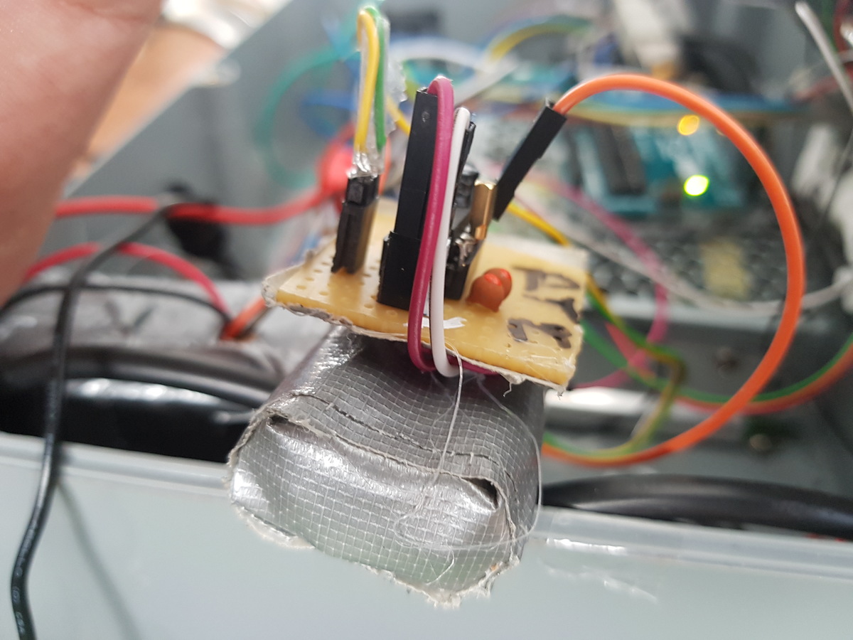

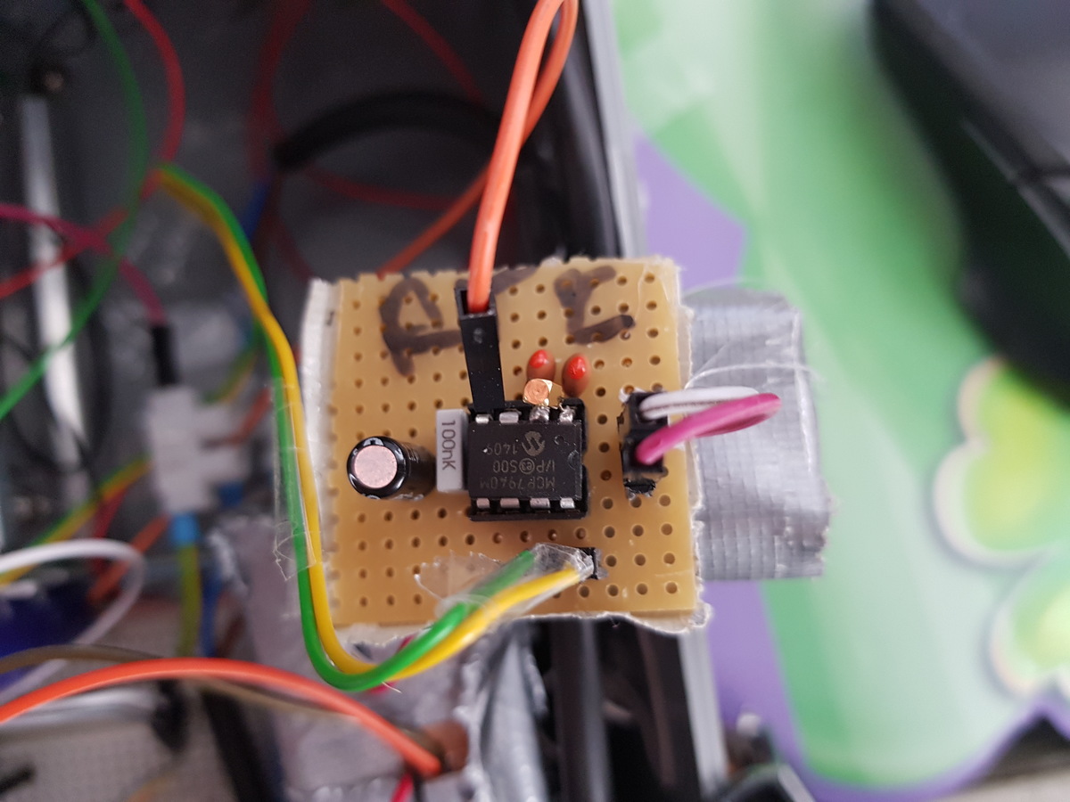

Heyho,

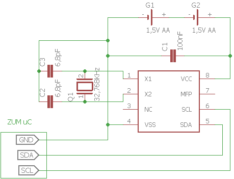

Ich habe mit Hilfe des MCP7940M eine Echtzeituhr gebaut, nun wollte ich
gerne mit Hilfe der RTC eine LED Lampe steuern, jedoch gibt es da ein
Problem.
Und zwar wenn man die Uhrzeit einstellt(zB. nach der Atomuhr) bleibt die
RTC für mehrere Stunden(4-12 Stunden) Sekunden genau. Jedoch schon nach
zwei Tagen hat die RTC eine Abweichung von +12 Sekunden. Nach einer
Woche sind es schon gut 1-2 Minuten, damit ist es auf dauer nicht
möglich eine Lampe zuverlässig zu steuern.
Laut Datenblatt werden für den MCP7940M Lastkapazitäten von 6 bis 9 pF
Empfohlen. Ich habe mein Quarz danach ausgewählt. Dieser hat 7pF. Da es
ein SMD Quarz ist habe ich diesen direkt an die Beinchen des IC's
gelötet. Der IC selber steht in einem 8 Pin Sockel. Die
Lastkondensatoren von 6.8pF(Das war das nächste an 7pF was ich kriegen
konnte) befinden sich auf der Lochrasterplatine.
Angesteuert wird der IC über I2C mit einer Geschwindigkeit von 400KHz
von meinem ATMega644(16MHz). Versorgt wird er von 2x AA Batterien die in
Reihe geschaltet sind.(Die sind zwar eigentlich zu Overkill aber ich
hatte gerade keine CR... Batterien zu Hand)
Manchmal kommt es auch vor das wenn die RTC zum ersten mal angesprochen
wird(Boot) das der Oszillator nicht direkt anfängt zu schwingen, und
erst beim 2 oder 3 Versuch der Oszillator anläuft.
Sollte ich die Lastkondensatoren auch direkt an die Beinchen dran löten?
Hat jemand ne Idee wo das Problem liegen könnte?
Mfg
von Klaus R. (klara)
Dann mach am besten mal ein Foto vom Aufbau.
mfg klaus

@ Felix
Foto vom Aufbau ist eine gute Idee von Klaus.
Vor allem erst einmal Informationen sammeln.
Was für ein Quarz ist das?
Die Abweichung ist 1E6*6s/24*3600s=69,444 ppm. (Siehe Kapitel 5.6.1. im
Datenblatt: ww1.microchip.com/downloads/en/DeviceDoc/20005010F.pdf).
Was für Messgeräte hast Du? Frequenzzähler vorhanden?
Vorläufiges Urteil:
1. Rund 70ppm sind an sich nicht wirklich extrem ungewöhnlich.
Weitere Maßnahmen:
a) Vergleich mit Datenblatt des Quarzes
b) Layout überprüfen
Evtl. Lösungen:
b) Abgleich mit Trimmer möglich.
c) Ausgabe des Taktes am MCP-Pin möglich.
d) Abgleich durch Vorrichtungen im MCP7940 möglich. Bis zu +/- 192ppm.

Das hört sich so an, als ob die die Kapazität deiner Verdrahtung
(Leiterbahnen, IC-Sockel) nicht berücksichtigt ist. Durch richtiges
Trimmen vom MCP7940M sollte sich das aber kompensieren lassen.

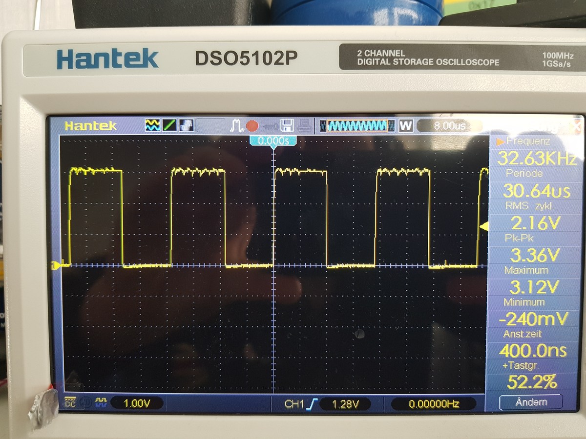

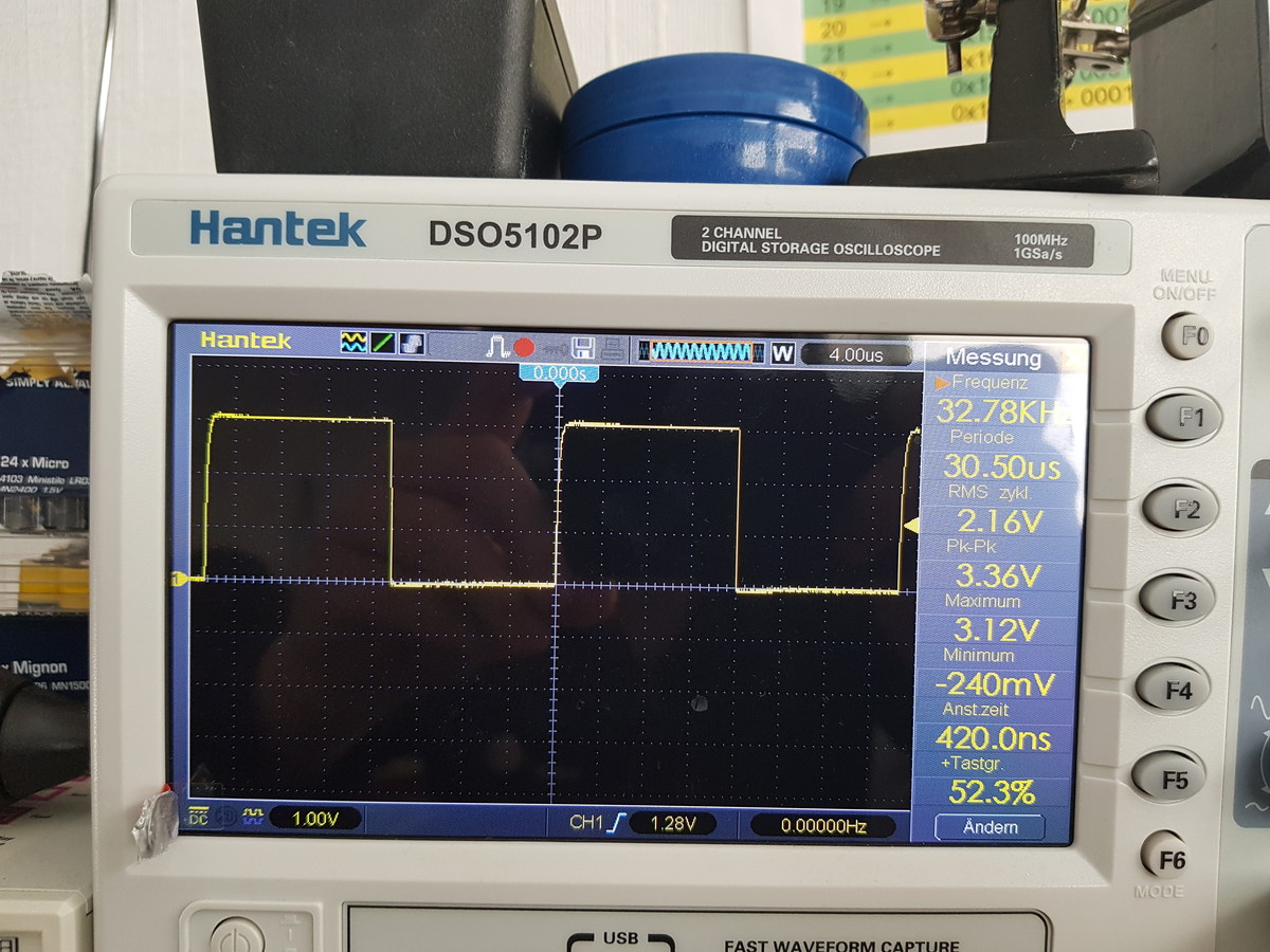

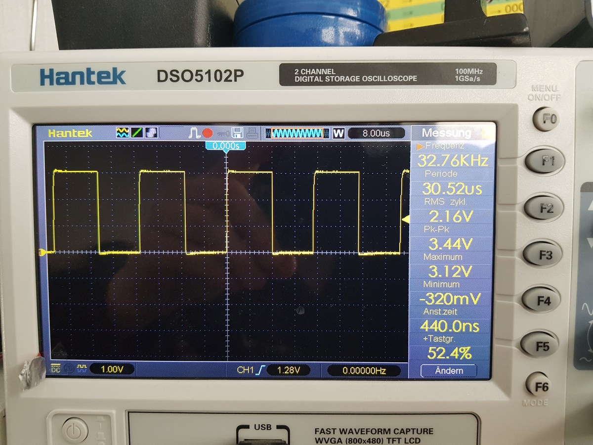

> und erst beim 2 oder 3 Versuch der Oszillator anläuft
Falls du ein Oszilloskop hast, den Square Wave Output ohne Teiler
konfigurieren. Da darf man keine Jitter sehen. Sonst ist entweder die
Kapazität falsch, oder du hast die Richtlinien zur Abschirmung nicht
pedantisch genug befolgt.

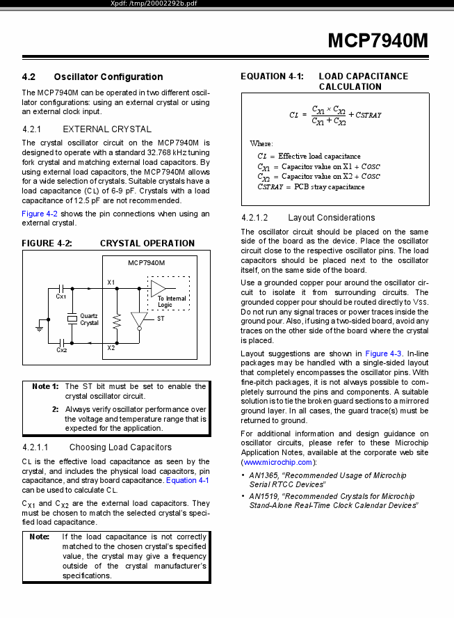

Hast du mal in das Kapitel 4.6 (Digital Trimming) vom Datenblatt
geguckt?
MicroChip hat diese Mimik bestimmt nicht eingebaut, damit man hinterher
extern mit irgenwelchen Timmkondensatoren rumbasteln muss.
http://ww1.microchip.com/downloads/en/devicedoc/20002292b.pdf

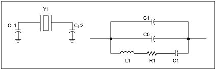

Der Quarz „sieht“ die beiden Kondensatoren in reihe. Mit 2x 6,8pF hat
der Quarz eine Last von 3,4pF + die parasitäre Kapazität der
Leiterbahn/Verkabelung.

Deshalb hatte Das ist normal doch schon vorgeschlagen, sich am
Multifunction Pin den Jitter vom 32768Hz-Takt anzugucken.

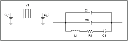

von Stray Cats (Gast)
Parallel.
CL = [(CL1 × CL2)/(CL1 + CL2) + CSTRAY]
Bild Quelle:
https://www.maximintegrated.com/en/app-notes/index.mvp/id/58

von Wolfgang (Gast)
> Parallel.
Nein, in Serie. (EQUATION 4-1 im DS)
Wolfgang schrieb:
>> Parallel.
Cosc ist die parasitäre Kapazität des Anschlusspin, siehe Seite 3.
Habe ich angehängt. Das in grauen Klebeband eingewickelte Untere Teil
sind die beiden Batterien. Die Gelben und Grünen Kabel sind die beiden
I2C Leitungen. Das Orangekabel ist die Ground Leitung.
Habe das Control Register mal entsprechend Konfiguriert. Das Signal
sieht gut aus. Nur manchmal sieht man das der Bereich der "HIGH" Pegel
verzerrt.

Wolfgang schrieb:
> ... und die Lastkapazität für den Quarz ist CL.
> p.s. Das Datenblatt habe ich selber offen.
Und wo sollen jetzt die beiden angebrachten Kondensatoren in Serie zur
Kapazität des Quarzes liegen?
Das komplette Zitat:
TO :
(C1 × C2)/(C1 + C2)
ist doch immer noch parallel und mit angenommen 3pF in Reihe für die
pins ~4,9 + pcb-stray kann man eh nur raten vlt. 1-2 , die Kondensatoren
sind wohl etas zu klein

(6.8pF * 6.8pF) / (6.8pF+ 6.8pF) = 3,4 pF. Nun ja wie hoch jetzt die PCB
Kapazität ist weiß ich nicht laut Internet soll sie sich zwischen 3 und
6pF bewegen wenn ich jetzt mal von 3pF ausgehe wären das CL=6,4pF.
Soll ich mal 10pF ausprobieren?

Ah. Naja. Dieser Aufbau wird etwas mehr Streukapazität verursachen, als
direkt aufgelötetes SMD-IC mit SMD-Kondensatoren. Diese Tatsache alleine
würde eine Verringerung der Kondensatoren erfordern. Siehe aber unten.
> verzerrt.
Das könnte man mal in einem Augendiagramm genauer betrachten. Falls das
Oszilloskop es erlaubt, mehrere Kurvenzüge übereinander zu zeichnen.
Aber die Kapazität scheint mir vorerst wichtiger zu sein.

Gut. Also, an sich ist die Abweichung nicht dramatisch und lässt sich
durch die interne Trimmung ausgleichen. Für Hobby-Zwecke würde ich das
so lassen.
Man könnte aber die Kondensatorwerte erhöhen um etwa auf eine rohe
Abweichung von unter 30ppm zu kommen.
Ungefähr auf 10pF (ggf. durch Parallelschaltung). Rechnerisch sollten es
14pF sein, aber der Aufbau wird recht viel Kapazität beitragen, vermute
ich.
Wenn man auf irgendwas um 20ppm bis 40ppm kommt wäre das auch gut, um
etwas Reserve im Trimmbereich (siehe unten) zu bekommen, falls man doch
mal Temperatur misst und das bei der Trimmung berücksichtigt.
Den Rest würde ich durch die Trimmung - d.h. setzen der entsprechenden
Register im Chip lt. Datenblatt, Kapitel 5.6 -, ausgleichen.

von Wolfgang (Gast)
> TO :
>> Empfohlen.
Wer hat da denn die Kausalitäten verdreht?
Die Lastkapazität muss erstmal zum Quarz passen.
Das Datenblatt des MCP7940M sagt, dass passende Quarze eine
Lastkapazität von  6-9  pF besitzen und Quarze mit 12.5 pF nicht
empfohlen werden.
Als erstmal Cx1 und Cx2 Richtung 10..12pF vergrößern und dann nochmal
den Gang der Uhr messen.
Tip: Mit einem 1pps-Signal vom GPS Empfänger geht das in ein paar
Sekunden.

Irgendwie bin ich jetzt ein bisschen Verwirrt. Im Datenblatt für CL
steckt ja die Formel für 2 Kondensatoren die in Reihe geschaltet werden.
Wenn mein Aufbau eine höhere Streukapazität aufweist. Dann muss ich doch
die Kapazitäten stark verkleinern da mein Cstray ja hoch ist.
Wenn ich jetzt 2x 2,2pF parallel schalte bekomme 4,4pF eingesetzt in die
Formel dann: 2,2pF + CStray(vielleicht 5-10pF). CL = 7,2pF bis 12,2pF.
Wenn ich doch die Kapazität von Cx1 und Cx2 erhöhe auf 10pF oder höher,
kommen ja noch höherer Werte für CL raus.
Oder nicht?

von Andreas M. (amesser)
Die X1/X2 Pins der Pins der RTC haben selbst Kapazität. Die müssen
natürlich auch berücksichtigt werden. Laut Datenblatt 3pF/Pin. Damit
ergibt sich
C1,2 = 2*(Cl - Cstray) - 3pF = 10pF - 2*Cstray
Deine Kondensatoren sind also viel zu groß. Eventuell brauchst du gar
keine...

Ja. Tatsächlich. Die ganze Sache kann verwirrend sein. :-)
Gehen wir mal Schritt für Schritt durch.
CL soll um die 7pF sein.
Die Gleichung für CL ist:
CL = Cx1*Cx2/(Cx1+Cx2)
Da Cx1 gleich Cx2 ist, kann man das mit Cx = Cx1 = Cx2 vereinfachen zu:
CL = Cx*Cx / (2*Cx)            ; nun durch Cx kürzen
CL = Cx/2                     ; mit 2 multiplizieren
CL * 2 = Cx
Nun einsetzen:
7pf * 2 = 14pF
Wegen der Streukapazität, die ich mal mit 4pF ansetze, komme ich auf
10pF.
OK. Trau mir nicht :-) Ich rechne es nochmal mit der Originalformel:
CL = 14pF*14pF / (14pF + 14pF)
CL = 196pF^2 / 28pF
CL = 7pF
Deine Rechnung hingegen hat einen Fehler. Du setzt nämlich vermutlich
unter dem Bruchstrich nur einmal den Kondensatorwert in die
Originalformel ein.
Soll also Cx1 = Cx2 = 2,2pF + 5pF sein, wie Du schreibst.
CL = Cx1*Cx2/Cx?
CL = 7,2pF * 7,2pF / 7,2pF
CL = 7,2pF
Eigentlich muss die Rechnung aber lauten:
CL = 7,2pF * 7,2pF / (7,2pF + 7,2pF)
CL = 51,84pF^2 / 14,4pF
CL = 3,6pF
was klarerweise ungleich 7pF ist. :-)

Nein ich meine schon CL = Cx1 * Cx2 / Cx1 + Cx2.
Cx1/2 = 4,4pF da Reihenschaltung 2,2pF. 5pF Streukapazität durchs PCB.
CL = 2,2pF(Cx1/2) + 5pF(Cstray) = 7,2F
Theor schrieb:
> 7pf * 2 = 14pF
> 10pF.
Ah okay. Wenn ich aber dann die Pin Kapazität(X1,X2 die ich nicht finden
kann im Datenblatt) abziehe komme ich aber wieder auf 7pF für Cx1/2 oder
nicht?
Berechnen ist ja alles schön und gut aber um herauszufinden was wirklich
funktioniert hilft nur Ausprobieren ...
//EDIT: Habe die 3pF Input Kapazität doch gefunden!
Mfg

von Jens M. (schuchkleisser)
Ist eigentlich noch niemandem aufgefallen, das die Batterien an Pin 3
müssen, wohingegen die normale Versorgung an Pin 8 sein sollte?
Vielleicht macht das auch noch was aus...
Ansonsten:
Ich würde tippen das 8,2-10pf den CL passend für den Quarz machen, den
Rest kann man mit dem Trim-Register erreichen.
Wobei ich mich wundere warum es diese RTC sein muss. Ich kenne nur
welche ohne externe Caps, die haben alle den Quarz direkt und das klappt
1a.
Die DS3231 braucht z.b. nicht mal einen Quarz, der ist schon drin.

Felix N. schrieb:
Das Problem bei Lochrasterplatinen ist in der Regel, Du bekommst keinen
sauberen Aufbau hin. Und dann noch die Fassung, sie ist auch relativ
hoch. Alles in allem kannst Du da locker ein paar pF durch die
Leitergeometrie schon dazu erzeugt haben. Es gibt auch eng tolerierte
pF-Kondensatoren. Aber wenn man nicht speziell darauf achtet, dann sind
schon mal +/- 20% drin.
Wenn das eine Streifen-Lochrasterplatine ist, dann solltest Du versuchen
wirklich sauber zu arbeiten.
mfg klaus
Felix N. schrieb:
> Wo genau hast du das gefunden? Ich finde das nicht in meine Datenblatt.
Weiter oben war das Datenblatt ja verlinkt, Tabelle 1-1 Parameter D8
