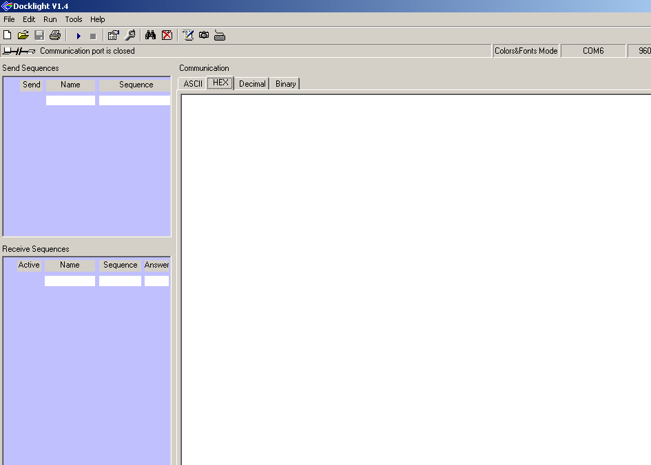

Docklight ? siehe Screeshoot

Hannes J. schrieb: > HTerm Danke Hannes, tut was es soll :) Ingo W. schrieb: > Hab mal eins angehängt, was auf Hex umzuschalten geht > (Ansicht-->Hexdump). Hey Ingo habe mir bereits Hterm geholt. Trotzdem Danke.
