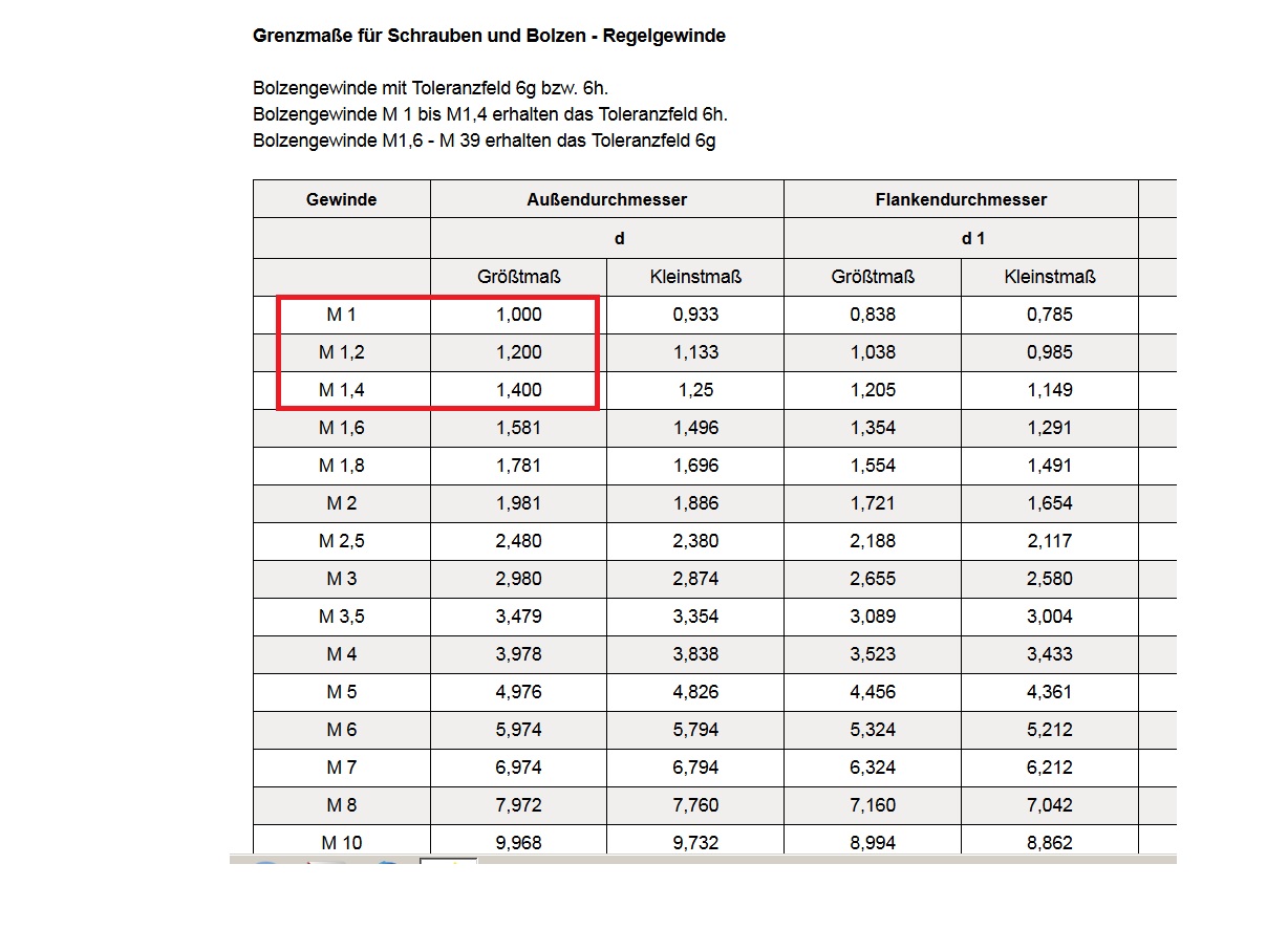

Mich interessiert, was für einen Außendurchmesser, also der Durchmesser
des Gewindes, eine M1 Schraube hat. In einigen Grafiken im Internet
wurde das auch d genannt.
______
|_____|
| | Außendurchmesser
Eigentlich interessiert mich, welches M ich brauche, um 1mm
Außendurchmesser zu haben, deshalb dachte ich erstmal an eine M1
Schraube.
Vielen Dank schonmal.
Der Außendurchmesser eines metrischen Gewindes ist das, was beim
metrischen Gewinde als Größenangabe verwendet wird.
M1 hat --Überraschung!-- also einen Außendurchmesser von einem
Millimeter.

Der Rufus hat aber eine Quelle für richtige Bemaßung angegeben.
Der Nenndurchmesser ist nicht der Außendurchmesser des Gewindes.

michael_ schrieb:> Es reicht nicht, für M3 eine Bohrung mit 3mm zu machen.
Nur, wenn man im falschen Toleranzfeld fertigt. Ein Gewinde mit
Außendurchmesser größer als Nenndurchmesser ist jedenfalls kein
ISO-konformes Gewinde.

Beispielhaft M8:
Schraube: Höchstmaß: 7,972mm
Ein Bohrer nach DIN338 hat mindestens einen Durchmesser von 7,98mm und
bohrt dann eh noch ein etwas grösseres Loch.
Also passt die Normschraube auf jeden Fall rein.
