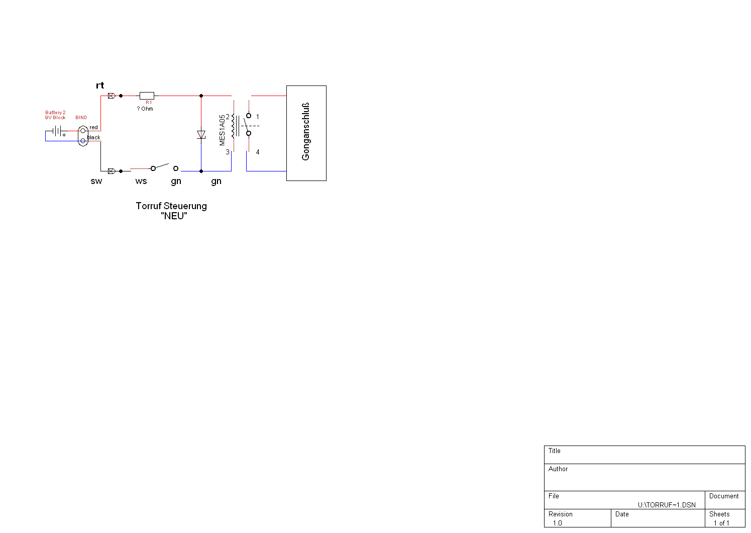

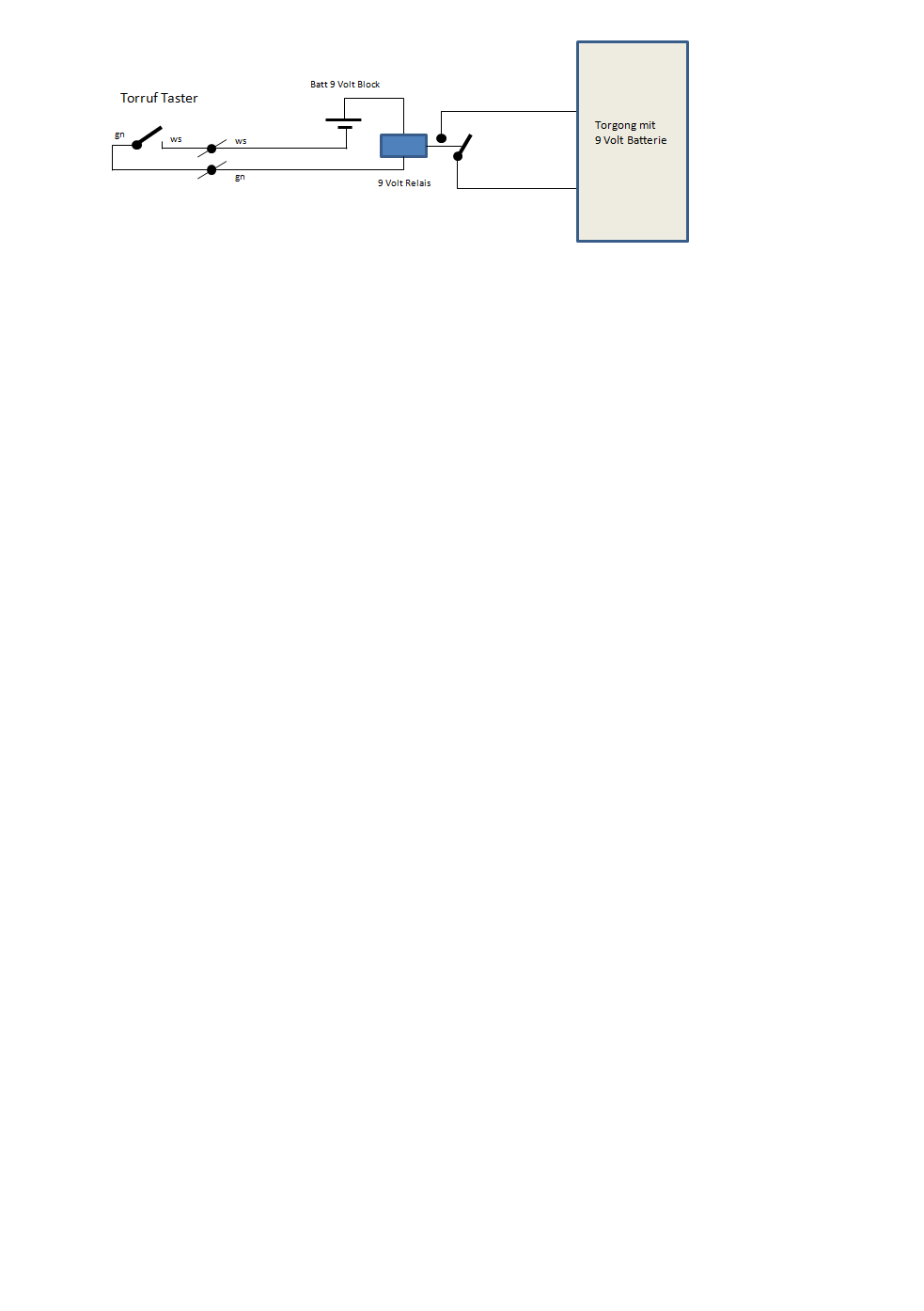

Walter H. schrieb: > "Begrenzte" Wirkung wurde meinerseits bzgl. "Prüfung" > seitens 2er Firmen (AC/DC)am 8.1. d.J. in Verbindung mit den einzelnen > Kabelsträngen festgestellt ("mach auf - mach zu"). Es waren 240 Euronen > OHNE Ergebnis zu veranschlagen. > Für eine "Erweiterung" bzw. "Abkoppelung vom Strang" von wegen > "Interferenz" wären nochmals 250 Euronen zu veranschlagen gewesen (siehe > Anhang). Sorry, aber ich verstehe kein Wort davon. Dieses Relais, hast du das nahe zum Gong platziert oder liegen lange Leitungen dazwischen? Hat dein Gong die Bauteile R1/C1 wie in dem von Ach Du grüne Neune gescannten Artikel? Wenn nicht, füge die mal hinzu.
Ursprünglich gab es KEIN Relais, sondern "Direktschaltung" per "langer Leitung"! Aber vielleicht habe ich diese nun ebenfalls? Bei all den Beiträgen weiß ich zwar, "warum und weshalb" und kann mir einiges "zusammenreimen", sage aber dennoch für mich: "slow down"! In diesem Sinne:"See you later in case for this project"! MfG Walter

Hallo Alle Nach gewissem Info-Stand zwischen Euch einerseits und meinem "DC-Techniker" andererseits (den ich ignorierte) baute ich nun "meine" Schaltung endlich auf. Somit würde ich mal sagen, Autor "wilhelms" (17.02.2019 13:34) liegt gleichauf mit der Meinung meines "Technikers" in Bezug auf "Interferenz" bzw. "Magnetfeld". Die Schaltung ist dzt. noch "grob" und "fliegend" mittels Reed-Relais MES1A05. Dadurch wird das Steuersignal für den Gong auf der "eigenen" Leitung von den Leitungen der Alarmanlage entkoppelt. Vor Allem auch deshalb, weil nur mehr ca. 15 Leitungszentimeter zu den Kontakten liegen! Es funktioniert derzeit (in "provisorischer" Hinsicht) Alles bestens. Das Datenblatt für MES1A05 sagt mir jedoch eine "Arbeits"- Bandbreite von Vmin 3,8 sowie Vreg 5V und Vmax 10V. Da eine 9V-Block-Batterie verwendet wird geht sich das gerade noch aus. Trotzdem denke ich, daß eine Z-Diode (Plus gegen Minus) plus Vorwiderstand in der "+ Leitung" zur Strombegrenzung von Vorteil wäre. Oder kann ich mir das sparen, da die Betätigung des Gong-Schalters draußen maximal 0,5 Sekunden dauern kann? Es geht nicht ums Geld, sondern um´s Prinzip und auch ums Lernen meinerseits. Danke für Hinweise und fG Walter
#5746881
