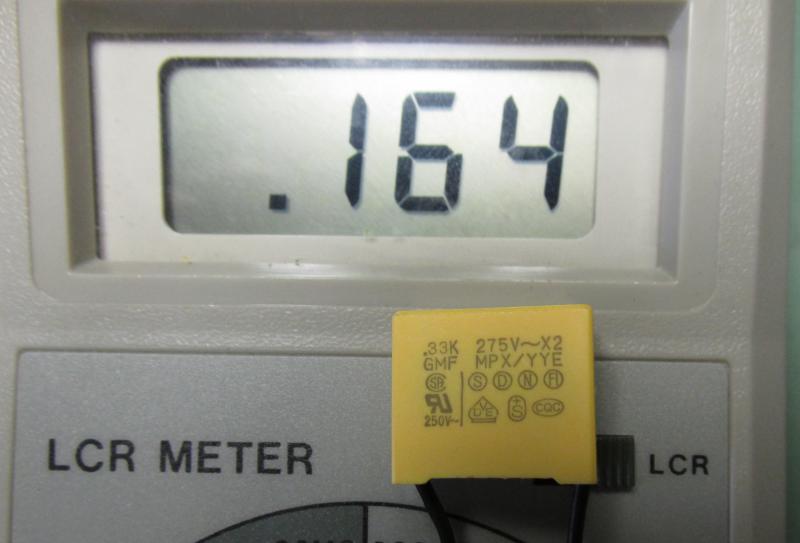

Ich habe da mehrere von, das trennt per Relais und hat dann auch
keinerlei Blindstrom. Also echt getrennt, allerdings nur einpolig.
Wenn das Ding nach ein paar Jahren Betrieb zickt, ist der Kondensator
kaputt :-(
