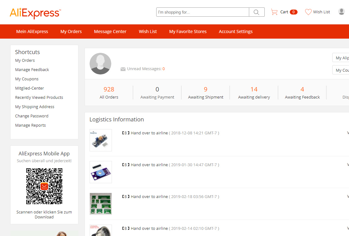

Auf aliexpress.com habe ich schon 925 Waren liefern lassen. Auf ebay
auch nochmal so um die 800. Meine Erfahrung mit Zollbehörden zeigt dass
99% aller bestellten Waren einfach so ungeprüft durchgerutscht werden.
Auch wenn Waren einen Wert von 50 euro haben. Das kommt ziemlich oft
vor. Das mit 22 euro ist zwar richtig, wird aber oft nicht eingehalten.
Das heisst, du bestellst 55 euro einen Roboterarm oder eine Hose und es
landet in einem Monat in deinen Briefkasten. Die Zollbehörden sind mit
Chinabestellungen schon allein wegen grünen Aufklebern wahnsinnig
gestresst. Allerdings ist es auch stark ortsabhängig. Andere
Zollbehörden lassen schon einzelne 1 euro Step-Down-Module nicht durch,
weil CE fehlt.
