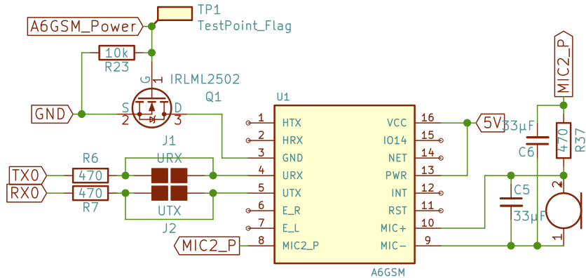

ich habe auf meiner Platine ein GSM Modul A6GSM Modul verbaut und kann
sowohl die 5V abschalten -über einen Spannungsregler mit EN-Eingang-
sowohl die GND-Leitung trennen über einen mosfet. Das ganze ist für
Low-Power Betrieb vorgesehen und wird nur sporadisch angeschaltet, um
eine SMS zu verschicken.
Nun zieht offenbar das Modul über die RX-TX-Verbindungen minimal Strom.
Die Leitungen sind mit einem ATSAMD21G18A verbunden.
Was ist denn stromsparender, wenn man das GSM-Modul gerade nicht
benötigt. Die TX-RX-Pins des MCU auf Input konfigurieren, oder auf
Output und dann zB auf LOW legen?
dann sind entweder die beiden nicht auf dem selben Potential oder es
gibt doch noch irgendwo eine Verbindung (sonst könnte kein Strom
fließen).
Wo kommt MIC2_P her?
guck mal ins DAtenblatt, aber (fast) alle Pins könnten Schutzdioden nach
VCC/GND haben, wenn dann RX und TX verschiedene Potentiale haben kann
das reichen damit ein Strom fließt.
wenn die 5V wirklich getrennt sind leg die RX/TX auf GND, GND über das
Mosfet trennen ist überflüssig und kann Probleme erzeugen.
