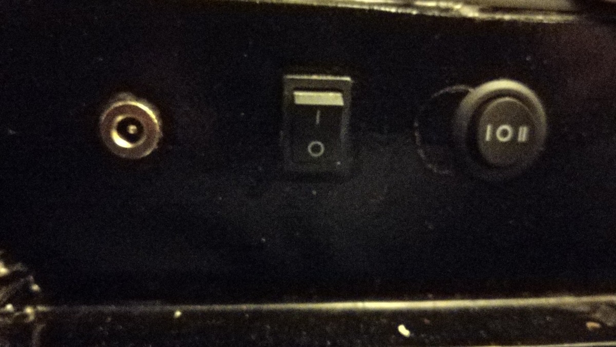

Und zwar will ich über die Ladebuchse zwei Akkupacks laden, die jeweils
an ein BMS angeschlossen sind, per Switch sollte schaltbar sein welches
Akkupack grad geladen werden soll. Das eine Akkupack ist für den
verbauten Verstärker, welches mit 21V aufgeladen wird. Das Minus ist
direkt verbunden mit der Ladebuchse und das Plus ist an Position 1 am
Switch. Wenn ich das Ladegerät anschliesse und auf Position 1 wechsle
läd er das Akkupack problemlos und schaltet auch wieder ab (Ladegerät
zeigt mit grüner LED an dass es nicht lädt, mit roter dass es lädt)!

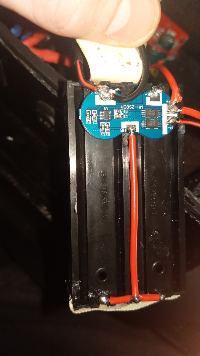

Das zweite Akkupack ist für den Bluetooth Empfänger, welches mit 7.4V
geladen werden sollte. Es besitzt ebenfalls ein BMS, welches ivh aber
anders anschliessen musste damit es funktioniert (Anstatt an die
vorgesehenen Anschlüsse P+ und P- musste ich das Minus bei B- lassen und
das Plus auf P+ damit Strom fliesst...
Ist da schon was falsch? Eventuell kaputt?)

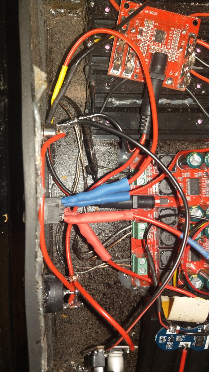

Das Minus ist ebenfalls wie bei dem ersten Akkupack direkt an der
Ladebuchse und das Plus ist an Position 2 am Switch. Nach dem Switch

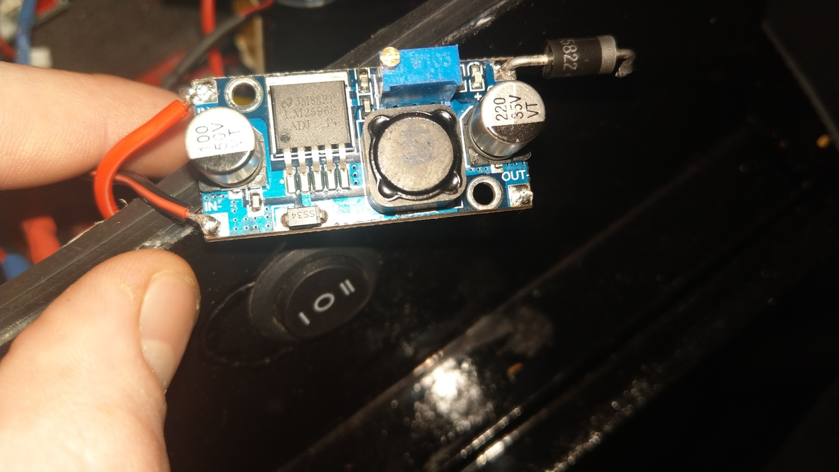

habe ich einen Step-Down-Converter eingebaut, welches von 21V auf 7.4V
runterregeln sollte. Ladegerät drangeschlossen auf Position 2 am Switch
gewechselt und eine LED am Converter zeigt an das Strom fliesst, aber
die LED am Ladegerät leuchtet immernoch grün, was heisst es lädt nicht.
Wenn ich das Plus vom zweiten Akkupack an das Out+ vom Converter mache
ohne dass ich das Ladegerät dran habe und ohne dass ich das Minus vom
Akkupack angeschlossen habe, leuchtet die LED des Converters auch auf,
was so aber nicht sein sollte, da es in falsche Richtung fliesst,
weshalb ich eine Diode verbaut habe. Ich habe herausgefunden, dass das
Minus vom ersten Akkupack was damit zutun hat dass der Strom fliesst, da
die ja über die Ladebuchse miteinander verbunden sind..
Darf es so sein?
Dennoch lädt das zweite Akkupack nicht wenn ich Plus und Minus an den
Converter anschliesse (Egal ob B- oder P-!).
Kann es daran dass ich einen Stepdownconverter nutze und das Ladegerät
dass einfach nicht akzeptiert?
Deine stepdown sind nicht gut, du solltest dir wenigstens welche mit
CC/CV Reglung einsetzen. so wie es im Moment ist, begrenzt dein Netzteil
bzw. der Stepdown den max. Strom. nicht gut.
Das sind keine Battery Management Systeme, zumindest Bild 457 zeigt eine
einfache Lipo-schutzschaltung.
Die ist weder für Stromsteuerung noch Ladespannungsbegrenzung oder
Balancing geeignet.
Kurz: Das Teil ist eine Bombe.
Achja:
B+ und B- ist für die "B"atterie.
P+ und P- dementsprechend für "P"ack.
Der Akku kommt also direkt an die B-Anschlüsse, alles andere an die
P-Anschlüsse. Z.B. die Ladeschaltung (nein, der Spannungsregler reicht
nicht!) aber auch die Verbraucher.

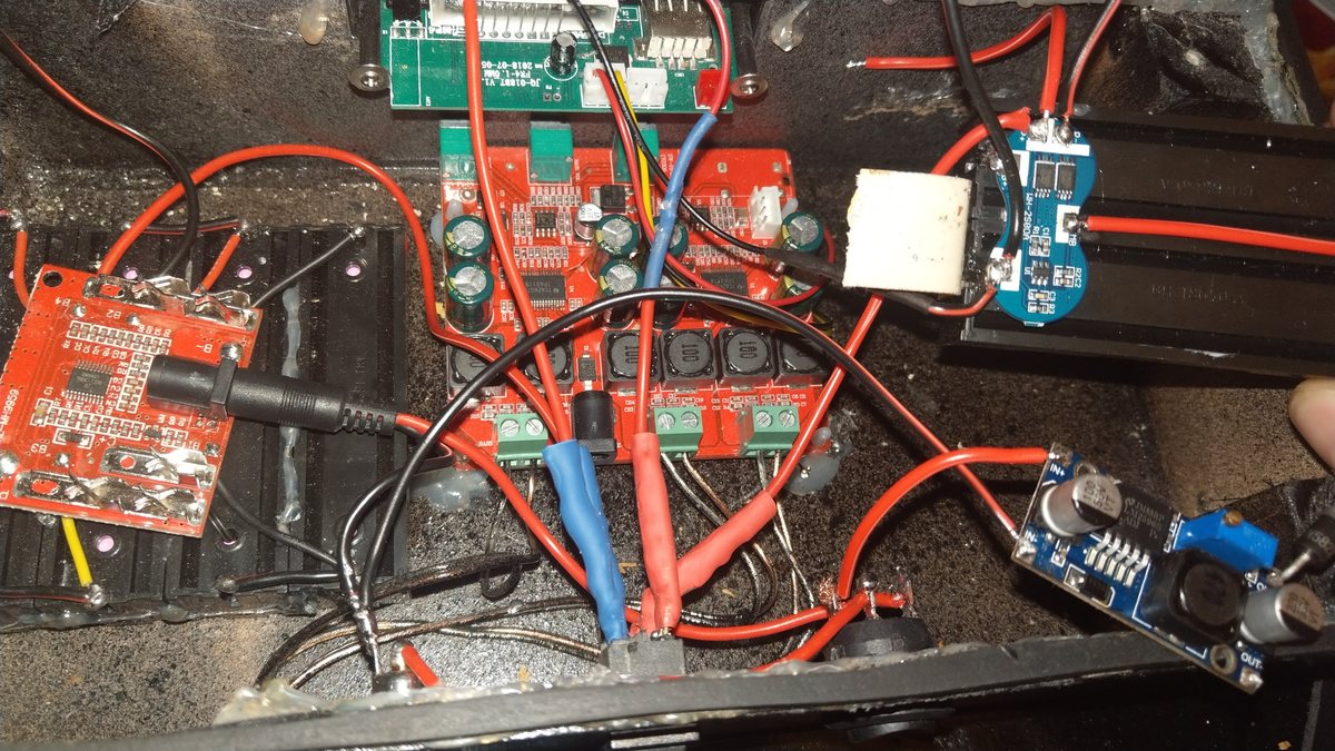

Und eine Masseverbindung außerhalb der Schutzschaltung ist absurd, denn
die greifen normalerweise in die Masseleitung zwischen B- und P- ein.
Schaltplan machen, so wie es gebaut ist.
Dann 5 Minuten nachdenken, und den Kurzchluss finden.
Oder einfach einen zweipoligen Wechselschalter benutzen und die jetzt
noch fehlende Ladeelektronik richtig isoliert mit Spannung versorgen.
