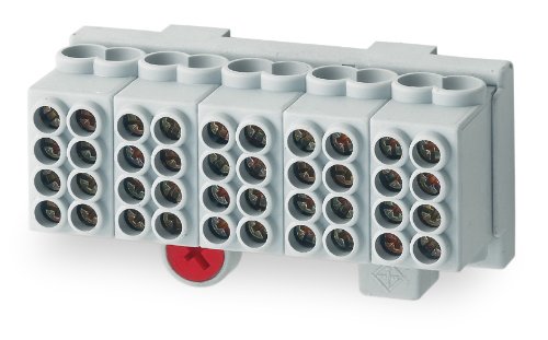

Mit so einem Klemmblock in einer passenden Dose funktioniert das schon. Über sowas ähnliches haben wir ein größeres CNC-Bearbeitungszentrum mit 130kW Anschlusswert (von denen so 70kW auch real gezogen werden) bzw. 160A Vorsicherung betrieben, lief problemlos. Wird auch bei Hausanschlüssen usw. verwendet. Bild ist gnadenlos von Amazon geklaut, aber wahrscheinlich wird das durch die Produktwerbung wieder ausgeglichen.

diesen gezeigten klemmblock würde ich gern verwenden, könnt ihr mir dafür eine geeignete aufputzdose empfehlen in den ich den montieren kann? der klemmblock scheint mir für hutschienenmontage zu sein. vielen Dank schonmal für eure Tipps!
#5777171
Danke! das ist genau das was ich suche :-)
