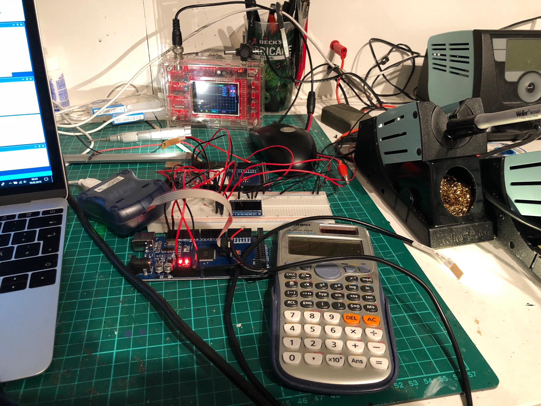

Gast #5741592
Guten Abend,
mein Slave empfängt nun seine Daten allerdings nur wenn ich sie 2 mal
sende. Liegt dies am Code? (Bei 10KHz) bei 100KHz funktioniert es nur
mit 7-8 mal senden, dies könnte aber auch am fliegenden Aufbau liegen
(siehe Bild)
Mein Versuchs aufbau hat nun am Master eine LED hängen welche mit 1Hz
blinkt (per Delay) wenn sie eingeschaltet wird sende ich danach eine 169
an Adresse 100 (Slave schaltet seine LED ein) wenn sie ausgeschaltet
wird eine 170 an Adresse 100 (Slave schaltet seine LED aus). Was ich
noch nicht ganz verstanden habe, im Datenblatt auf Seite 256 in der
Grafik ist im oberen rechten eine Unterscheidung von 0x80 und 0x88. Wozu
dient diese?
Ich hoffe ihr könnt mir beim Code helfen damit dieser auch bei der
ersten Übermittlung alles mitbekommt, so ist es kacke.
Viele Grüße
Hannes
