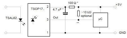

Hallo Forum,
ich habe gerade einen IR-Empfänger für einen PC zusammengelötet, der
sich noch im Bau befindet. Für den Empfänger habe ich die offizielle
LIRC-Anleitung benutzt: http://www.lirc.org/receivers.html
Weil ich möchte, dass es beim IR-Empfang auch eine optische Rückmeldung
gibt, habe ich den Empfänger gemäß diesen Bauplans erweitert (ist extra
für den LIRC-Bauplan gedacht):
http://how-to.wikia.com/wiki/How_to_build_a_LIRC_receiver_with_an_LED_indicator
Jetzt ist alles fertig und ich frage mich, ob die zweite Schaltung nicht
einen Fehler enthält: Der Hex-Inverter ist direkt mit der DCD-Leitung
vom Serial-Port verbunden. PC-Serial verwendet doch überall 10V! Bevor
ich meinen Empfänger also anschließe, würde ich gerne wissen ob mir der
(5V)-Hex-Inverter nicht durchbrennt. Eine 10V-Version des Bauteil ist
mir nicht bekannt.
OP #5740360
Achso.
...Ich versteh' die Schaltung nicht: R1 ist ja ein Pull-Up. Wenn der
IR-Empfänger..jetzt 0en und 1en sendet...als 0 und +5V...dann bekommt
DCD wegen dem Pullup (liegt übrigens an der 10V-Leitung) doch niemals
0V. DCD wird doch nie mit GND verbunden....oder?

Ich habe die Schaltung auch mal vor langer langer Zeit verwendet.
Wird DCD auf Logisch 0 gesetzt, liegt da ungefähr +10V an.
(Bei einer Logischen 1 sind es -10V)
Die 5V Versorgunsspannung bekommst du über den 7805. Mit dem kannst du
auch den Hex-Inverter mit 5V versorgen.
Das RTS-Signal wird dann über die PC-Software gepollt. Eine UART-Signal
gibt es nicht.
Daher funktioniert das bei neueren PC meist nicht mehr, da die eventuell
noch vorhandene RS232-Schnittstelle über ein USB-Baustein realisiert
wurde, da moderne PC-Chipsätze keine native RS232-Controller mehr haben.
Aber USB-UART-Controller unterstützen Polling und Bit-Banging nur
eingeschränkt. Weil es eigentlich nicht vorgesehen ist.
OP #5741582
Ähm...die RTS-Leitung dient ausschließlich der Stromversorgung. Das ist
in der Schaltung der Plus-Pol. Da wird nichts gepollt.
Laut der verlinkten Lirc-Anleitung werden auf der DCD-Leitung logisch 0
und 1 mit den Spannungen  0V und 5V realisiert. Das verstößt tatsächlich
gegen den RS232-Standard, weil eigentlich -3/+3V vorgesehen sind. In den
meisten Fällen soll es aber trotzdem funktionieren.
Ich werde das einfach ausprobieren. Die Aussage von Jim fand ich im
Internet bestätigt: DCD soll gar keine 10V bekommen. Daher wird die
Schaltung schon irgendwie funktionieren...

ach was, nun gut, dem "Schaltbild" fehlt offensichtlich die nötige
Filterung 100 Ohm auf 4,7µF
http://static.electro-tech-online.com/imgcache/2638-tsop1738.GIF
oder
https://encrypted-tbn0.gstatic.com/images?q=tbn:ANd9GcTBA4_WCq_6g3tM0yj_8CIsdOQCsDpXCKOh-m51w6e7s-c3Aon3Mw
ferner hast du doch Problemchen? oder verstehe ich dein Thread falsch?
