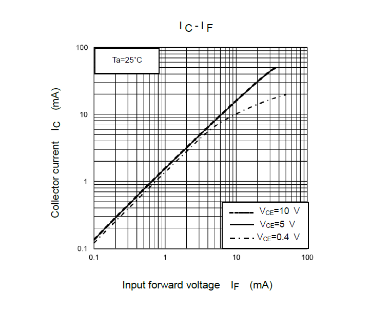

ich befürchte, das ist eine ziemlich blöde Anfängerfrage, aber als
Gelegenheitselektroniker hänge ich da jetzt leider: welchen Strom muss
ich denn durch die LED des Optokopplers TPL293-4 lassen, damit dieser
sicher komplett durchschaltet, also seinen Maximalstrom von 50 mA
zulässt?
Die Beschreibung ist unter
https://toshiba.semicon-storage.com/info/docget.jsp?did=15287&prodName=TLP293-4
zu finden - bei welchem Wert in der Spezifikation muss ich da nachsehen,
wo ist der LED-Strom zu finden?

Es gibt ein Diagramm im DB. IC/IF.
Das ganze hängt aber auch sehr vom Exemplar (current transfer ratio) und
der Temperatur ab. Nach dem Diagramm kommt man auf ca. 35mA.

H.Joachim S. schrieb:> Nach dem Diagramm kommt man auf ca. 35mA.
35 mA LED-Strom? Ist das nicht ein wenig viel? Aus welchem Diagramm hast
du diesen Wert? Mir geht's ja eigentlich darum, das selber zu verstehen,
weswegen ich gerne wüsste, aus welchen Angaben im DB das zu erkennen
ist.
Danke!
Stamsund schrieb:> welchen Strom muss ich denn durch die LED des Optokopplers TPL293-4> lassen, damit dieser sicher komplett durchschaltet, also seinen> Maximalstrom von 50 mA zulässt?
CTR ist 50% im schlechtesten Fall, also musst du doppelt so viel durch
die LED jagen. Und der CTR ist für 5 mA spezifiziert, also
sicherheitshalber noch mal verdoppeln. Und um den Ausgangstransistor
saturieren zu lassen, noch mehr.

H.Joachim S. schrieb:> Unbenannt.PNG> da stehts

Naja, der CTR ist minimum 50%.
Die CTR (oder "current transfer ratio") gibt an, wieviel Strom der
Transistor bei wieviel LED-Strom durchbekommt.
Üblicherweise gibt es pro Optokoppler mehrere "Ranks", das ist so
ähnlich wie "Binning" bei den LEDs. Es gibt "Ranks" die sind breiter
gestreut, die sind meist billiger. Und solche mit engerer Toleranz, die
sind oft teurer.
Um 50mA durch den Transistor zu bekommen, brauchst du 100mA in der LED.
Zumindest wenn du den CTR-Rank "Blank" bestellt hast. Also nichts
angegeben hast.
Wenn du den CTR-Rank "GB" bestellt hast, dann 50mA.
WEnn es gut läuft, und du ein tolles Exemplar erwischt hast, kommst du
mit 25mA aus.

> Da hat wohl jemand den Unterschied zwischen Strom und Spannung
> (Voltage) noch nicht so richtig verinnerlicht.
Das ist die Überschrift für ein darunter gezeigtem Bild.
Es gilt Ic-If.
Koptooppler schrieb:> Wenn du 50mA schalten willst, gibt es folgende Lösungen:> - Dein Optikoppler schaltet einen FET / Transistor ein> - Du nimmst einen Darlington-Optokoppler mit CTR > 1000%> - Du nimmst einen passenden Photomos
Oder man nimmt ganz einfach einen gewöhnlichen Waldundwiesen
Transistor statt des OKs.
Externer schrieb:> Das ist die Überschrift für ein darunter gezeigtem Bild.
"Input forward voltage IF (mA)" ist Unfug, egal wo es steht.
Und nein, es ist nicht die Überschrift für das darunter gezeigte Bild,
sondern die Achsenbeschriftung. Die Überschrift lautet "IDARK-Ta".
(S.6 im Datenblatt mittlere Abbildung in der linken Spalte)
