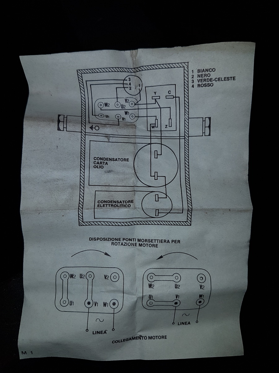

Ich habe einen defekten Druckluftkompressor geschenkt bekommen.
Offensichtlich ist der Anlauf- oder Betriebskondensator
(Kunststoffgehäuse) geplatzt. Leider fehlen mir die Teile des Gehäuses,
auf dem der Wert stand. Es handelt sich um einen 1,5 kW 220 Volt Motor
von 1985. Der Wert des zweiten noch intakten Kondensators ist im
angehängten Bild ersichtlich. Der Schaltplan war dabei, aber leider auch
keine Werte drauf ...
Wie kann man den Wert errechnen? Oder gibts Erfahrungswerte? Wenn ihr
noch Infos braucht lasst es mich wissen!
Vielen Dank für Eure Hilfe.
Robert

Tja, ist die Frage ob es sich um einen Drehstrommotor in
Steinmetzschaltung oder um einen sog. Kondensatormotor handelt, der für
Schweranlauf einen zus. Kondensator benötigt.
Ich denke, es ist ein echter Drehstrommotor -> schaust du
Steinmetzschaltung, Berechnung Betriebs- und Anlaufkondensator.
Mach mal ein Foto vom Typenschild des Motors.
Bei Steinmetzschaltung rechnet man mit etwa 70µF/kW, also bei einem
1,5kW Motor ca. 100-110µF. Wenn das Grössenverhältnis von den Italienern
zwischen den Kondensatoren so einigermassen richtig gezeichnet ist,
könnte das hinkommen.
V2 (weisses Kabel) ist dann die Phase, die mit dem Hilfskreis verschoben
wird und kriegt beim Anlaufen noch den Kick vom kleinen Kondensator oben
drauf.
von H.Joachim S. (crazyhorse)
und für den Zusatzkondensator noch mal das doppelte, also 140µF/kW.
Von der Zeichnung her (6poliges Klemmbrett) muss es ein reinrassiger
Drehstrommotor sein.
Also brauchst du 100µF + 200µF.

Vielen Dank für die Antworten! Ein Typenschild ist keins drauf. Aber
hier noch ein Bild vom Klemmbrett. Hilft das noch weiter? Was wird vom
Typ her benötigt?

Motorkondensator mit 100µF/450VAC. Und achte auf die Haltbarkeitsklasse,
da gibts deutliche Unterschiede.

Und nicht von den Grössenverhältnissen täuschen lassen, der
Anlaufkondensator ist/war oft ein bipolarer Elko. Also trotz höherer
Kapazität kleinere Bauform und billiger.

von MaWin (Gast)
Bei einem 125-160uF Anlaufkondensator kommt mir ein 100uF
Betriebskondensator zu gross vor. Halber Wert sagt man, 63-80uF, mehr
wird grössenmässig eh nicht reinpassen.
Die 70µF/kW Betriebskondensator sind eigentlich immer ein guter Wert, da
würde ich nicht ohne guten Grund von abgehen.
Der Anlaufkondensator wiederum kann rel. weit varieren und muss ja nicht
auf das max. mögliche  Anlaufmoment ausgelegt sein. Jedenfalls würde ich
dessen Kapazität nicht als Berechnungsgrundlage für den Hauptkondensator
nehmen, macht auch keinen Sinn.

von Robert (Gast)
Update:
Ich hab jetzt einen 70µF ausprobiert. Der Motor brummt, es bewegt sich
aber nichts.
Doch ein 40µF?
Viele Grüße

von Robert (Gast)
Update!
Motor läuft wieder. Zum Einen war der Anlaufkondensator ebenfalls defekt
und zum Anderen waren die 70µF für den Betriebskondensator ein wenig zu
viel. Habe einen 40µF bestellt. Der hatte dann auch die gleichen
Abmessungen wie der geplatzte Kondensator. Kurzum, die Maschine läuft
wieder. Ich danke allen hier für die tatkräftige Unterstützung.
