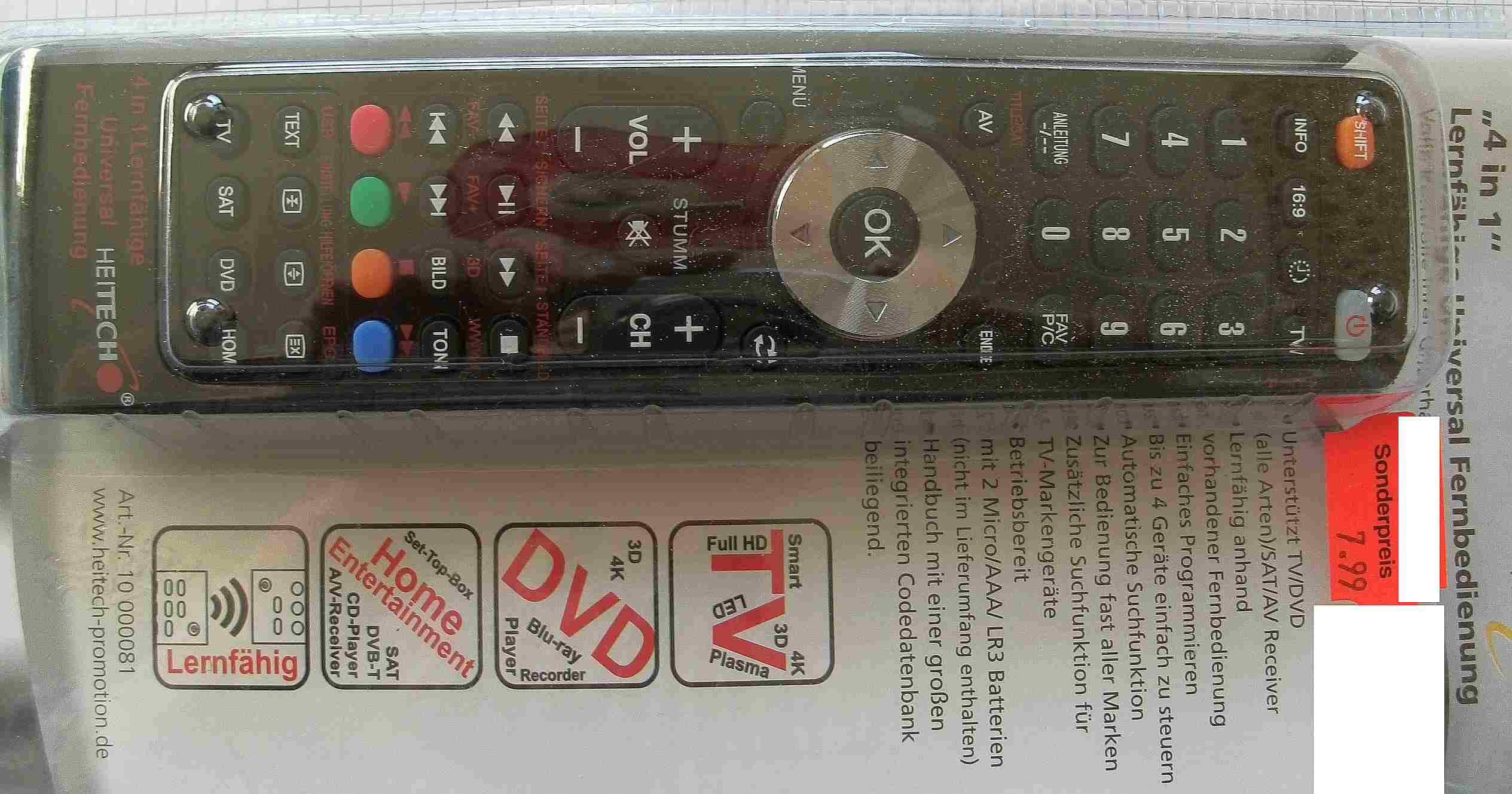

Vernox V. schrieb:
> ich versuche mir meine eigene Universalfernbedienung zu bauen
das lohnt IMHO sich nicht.
für 7,99 Euro bekommst Du schon eine "lernfähige".
Es sei denn, die Features sind nicht drin, die Du gerne hättest.
Oder die Größe stört.
Da gab es einmal eine Fernbedienung bei C* mit kleinem Gehäuse.
https://www.conrad.de/de/doro-handleeasy-infrarot-fernbedienung-silber-schwarz-986945.html
ciao
gustav

Danke.
Hierbei der erste Punkt wieso ich das überhaupt versuche.
Ich versuche mit einem Knopfdruck ALLE IR Codes (Power OFF) die ich im
Internet finden kann zu verlinken. Ja ich weiß das kann leicht die 500
Marke überschreiten. Seiten wie http://irdb.tk/find/ machen es sehr
leicht die online zu bekommen, und mit einer guten Arduino Library ist
das gar nicht so schwer.

#5741036
würde empfehlen, eine einfachste FB zu kaufen, dann umzumodeln.
(Also die bei C* oben)
Dann hast Du die IR-Diode(n) und die Treiberstufe drin.
Das gewährleistet dann schon, dass die IR-Dioden mit der "richtigen"
Wellenlänge verwendet werden.
Musst Dich dann nur noch um den Rest kümmern.
Hatte einmal eine 4-Kanal-IR-Schaltstufe mit IR anzusteuern. Gibt es bei
C* leider nicht mehr. Das Bediengerät hatte 9 V Spannungsversorgung.
Hatte auch 4-IR-Dioden. da habe ich in die Spannungsversorgung noch
einen dicken Elko gelötet und die "Reichweite" stieg etwas an.
Andersherum,
man braucht vielleicht nur eine IR-Diode, hat dann aber eine kürzere
Reichweite von ca. 2 m. Das Ding oben sollte per IR das Garagentor
öffnen, also mindestens 5 m Reichweite oder mehr.
ciao
gustav
