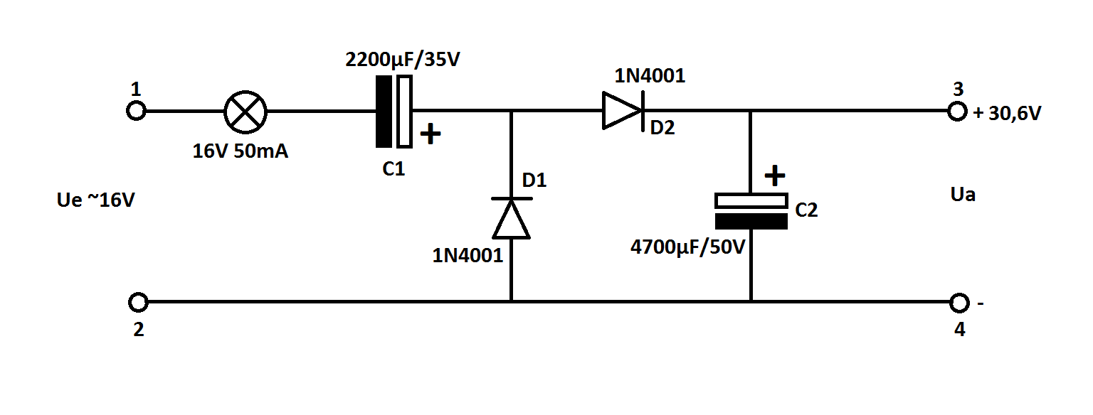

Es geht um die Schaltung im Anhang.
Die Schaltung macht eine Spannungsverdopplung ala Villard/Greinacher
Schaltung.
Wie die Spannungsverdopplung funktioniert, denke ich, habe ich
verstanden. Solange die Spannung an Ue-1 höher ist als Ue-2 fliest kein
Strom, dank der Diode D1.
Wenn die Spannung an Ue-1 niedriger ist als an Ue-2, dann lädt sich der
C1. Dadurch hat er dann +16V. Wenn Ue-2 wieder auf -16V fällt, haben wir
eine Spannungsdifferenz von 32V vom +Pol C1 zu Ue-2.
Diese 32V heben auch den zweiten Elko C2 auf 32V, womit wir eine glatte
Ausgangsspannung an Ua haben.
Ich hoffe das passt soweit, und nicht hier ist schon ein Gedankenfehler.
Diese Schaltung nutzt man im Modellbahn Bereich, um Weichen zuverlässig
zu schalten. Der Weichenantrieb hat zwei Spulen mit Eisenkern. Wenn die
Weiche ihr Ziel erreicht hat, gibt es eine Endabschaltung.
https://www.tillig.com/dateien/Produkte/TTModellbahnen/Modellgleissysteme/WeichenKreuzungen/83531_32_368991-Weichenantrieb_2016_03_21.pdf
Die Kurzzeitige 30,6V Schaden der Spule nicht, sie erreicht dadurch ihre
Endlage betriebssicherer.
Durch die Endabschaltung, kann man auch Kippschalter nutzen, da durch
die Endlage der Kontakt auch wieder unterbrochen wird.
Wenn aber, durch andere Einflüsse, die Endlage nicht erreicht werden
kann, fließt ein länger anhaltender Strom durch die Spulen, was zur
Erwärmung führt, wodurch die Kunststoffröhrchen, wo der Eisenkern durch
rutsch, sich verformen, und somit die Weiche kaputt geht.
Jetzt komme ich zu dem, was ich nicht ganz verstehen kann. Wenn die
Weiche ihre Endlage nicht erreicht, dann beginnt die Lampe zu leuchten.
Warum leuchtet sie?
Klar ist mir, das am Ausgang die Spule hängt, die leitende ist, da die
Endlage nicht erreicht wird.
Was ich mir denken könnte, das die Spannung an den Elkos zusammen
bricht. Dadurch könnte der Ladestrom am Elko C1 die Lampe zum leuchten
bringen, wenn an Ue-2 positivere Spannung anliegt als an Ue-1. Aber wenn
die Spannung zusammen bricht, und die Lampe leuchtet, dann ist C1 aber
auch nicht voll geladen. Wenn jetzt die Spannung an Ue-1 über die
Spannung an Ue-2 steigt, und C1 nicht voll geladen ist, dann liegt doch
am -Pol des Elkos C1 auch eine höhere Spannung an als am +Pol des Elkos
C1. Würde dies nicht den Elko zerstören?
Ich kann mir irgendwie nicht erklären, warum und wie die Schaltung in
dem Moment funktioniert. Das sie funktioniert steht nicht in Frage, da
sie ja so genutzt wird. Nur verstehen kann ich es noch nicht ganz.
Vielleicht weiß jemand, was dort genau passiert, und könnte es versuchen
mir zu erklären.
Danke
Gast #5741272
Wenn der Schalter öffnet, fließt kein Strom aus dem C2, er bleibt voll
geladen und somit fließt auch kein Strom über D2, C1 und die Lampe ->
Lampe aus
Bleibt der Schalter geschlossen, wird C2 ständig über die Lampe
nachgeladen, -> leuchtet
OP #5741288

#5741294
Ja.
>Warum leuchtet sie?
Hast Du doch selber schon beantwortet:
Es fließt eben ein Strom, und der muß auch durch die Lampe.
Diese Verpolung für C1 könnte eigentlch nur beim Einschalten kurzzeitig
passieren (wenn C2 noch (fast) leer), oder wenn der sich aus C1 und C2
bildende kapazitive Spannungsteiler durch eine stärkere Last bis
Kurzschluß extrem "verzogen" wird, so daß am Ausgang weniger als Upeak
der Trafospannung (Abzüglich der Diodenspannungen) liegt.
Würde, wenn es dauerhaft so wäre.

#5741324
>Der Stromfluss für die Lampe kommt als nur zustande, wenn Ue-2 positver
>als Ue-1 ist?
Das wäre der Ladestrom für C1.
Wenn Upeak (des Trafos) an Ue-1 plus momentaner U über C1 größer als U
über C2 ist, dann wird C1 entladen.
Beides Ströme (Laden/Entladen) gehen auch über die Lampe.
Je stärker die LAst am Ausgang, desto stärker brechen die Spannungen
über beide Cs ein, umso größer wird der Stromflußwinkel (also ein
größerer Anteil des Eingangssinus führt zu einem Stromfluß).
OP #5741341
>>als Ue-1 ist?
Hab es jetzt mehrmals gelesen. Leider verstehe ich es immer noch nicht
Wahrscheinlich liegt es an etwas Grundlegendem.
Wenn sich C1 Richtung C2 entlädt leuchtet auch die Lampe?
Ich dachte immer bisher, die Energie wird in den Kondensatoren
gespeichert, und kommt aus ihnen herraus. Wenn aber die Lampe auch
leuchtet wenn sich C1 entlädt. Dann fliest der Strom also durch die
Lampe durch den Elko. Das wäre dann wieder verkehrt herum durch den
Elko. Irgendwie ist das verwirrend.

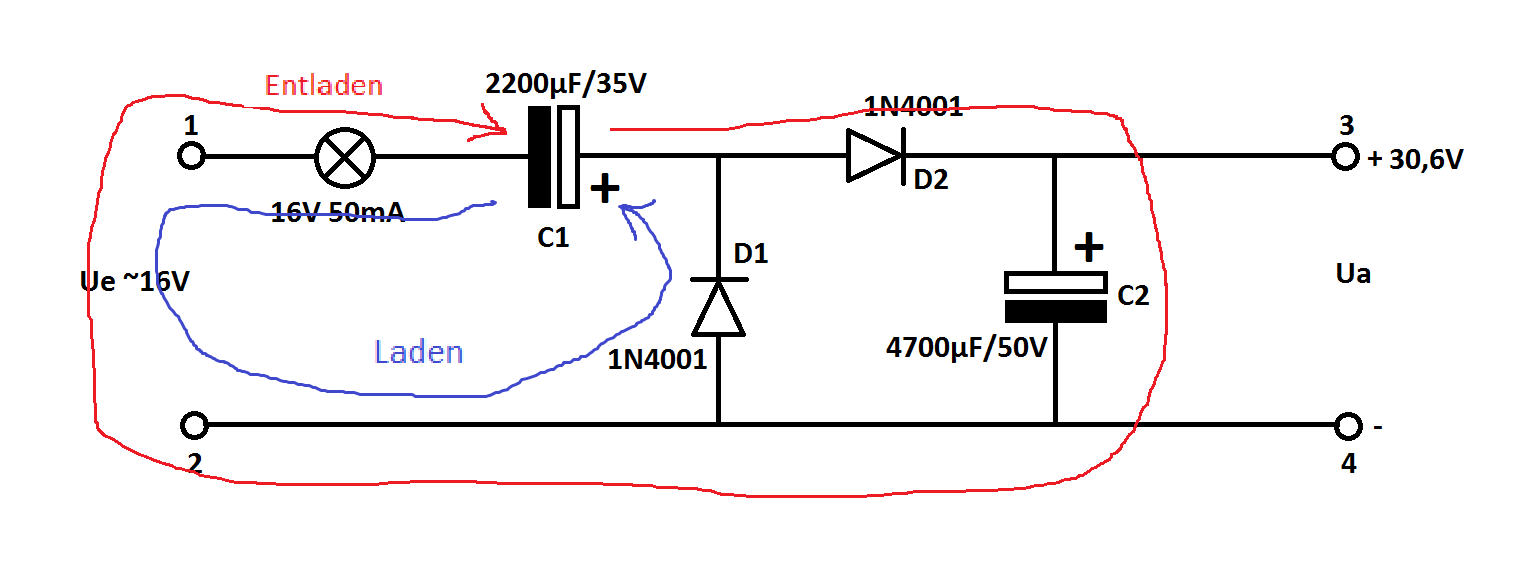

#5741360
Hab mal in Dein Bild die Lade-/Entladeströme eingezeichnet. Wie Du
siehst, gehen beide durch C1 (und damit Lampe).
Schließlich ist das eine Ladundspumpe, die vom Laden und Entladen des C1
lebt, je nach AC-Halbwelle, sonst würde die nicht pumpen können.
OP #5741382
Ok, da ist das fehlende Grundlegende. Der Stromfluss geht also über Ue.
Bisher war bei mir immer bei der Spannungsquelle Schluss.
So macht das natürlich Sinn, wenn man von der einen Seite vom Elko zur
anderen Seite vom Elko geht.
Danke
Gast #5741430
Der Trick mit der Glühbirne.
Solange die Birne kalt ist, hat sie eine kleinen Widerstand - durch eine
kalte 50mA Birne kann 1A fliessen.
Normalerweise hat der Endschalter schon wieder ausgeschaltet, bevor die
Glühbirne warm wird.
Wenn der Endschalter nicht abschaltet, wird die Birne heiss und begrenzt
den Strom auf 50mA.
OP #5741439
Ja, jetzt hat es Klick gemacht. (Denke ich zumindest ^^)
Die Lampe könnte man ja auch unten an Ue-2 einbauen. Wäre ja das
gleiche. (Hoffentlich irre ich mich da jetzt nicht). Beim laden von C1
leuchtet sie. Und beim Entladen von C1 zu C2 leuchtet sie auch.
Danke nochmal.
> den Strom auf 50mA.
Ja, dies sollte dann das verschmoren des Kunststoffröhrchens verhindern.
Und gleichzeitig zeigt es noch optisch an, das die Endlage nicht
erreicht wurde. Schon eine geniale Schaltung.

> der Eisenkern einen bestimmten Weg zurück gelegt hat, dann wird die
> Verbindung, die die Spule versorgt, unterbrochen.
Stimmt, steht auch in der Beschreibung "Bauart: endabgeschalteter
Doppelspulenantrieb", ist aber aus dem Schaltbild nicht ersichtlich.
