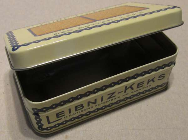

#5742396
xyz schrieb:
> Nimm eine Weihnachtsplätzchendose aus Blech und mach den Deckel
> zu.
Oh Mann, dieses Forum, mal wieder irgendwelche Hansel, die irgendwas
schreiben, ohne irgendeine Ahnung von der Sache zu haben (wohl kein Auto
besitzen, zumindest keines mit keyless go).
Also mein keyless-go funktioniert in der Nähe des Autos auch, wenn es in
einer Blechdose steckt, man muss halt näher ran gehen. Und damit gleich
klar ist welche Dose: Bild anbei.
Gast #5742546
Michael B. schrieb:
> Und damit gleich klar ist welche Dose: Bild anbei.
Der Laberkopp wieder!
Diese Dosen haben zwischen Boden und Wand keinerlei Verbindung. Und die
Verbindung zum Deckel dürfte genauso schlecht sein. Also mehr als genug
Schlupflöcher...

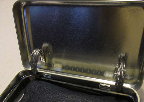

Chris  K. schrieb:
> Der Schlüssel antwortet dann auf 433 MHz mit einer deutlich größeren
> Reichweite, so dass man sich um diese Strecke nicht kümmer muss.
An den 433 MHz hege ich Zweifel, zumindest in meinem vorigen Wagen waren
Fernbedienung und Keyless zwei getrennte Schaltkreise. Den aktuellen
Schlüssel hatte ich noch nicht offen.
Schön gepöbelt, aus Unwissenheit. In dem Fall hat Michael B. vollkommen
richtig beobachtet.
Ich habe mir erlaubt, den Deckel der Weißblechdose mit zwei Massebändern
zu versehen: Stehe ich mit der Dose in der Hosentasche direkt neben dem
Auto, lässt es sich trotzdem öffen!
Die Reichweite ist erkennbar verringert, aber dicht ist das noch lange
nicht.

Naja. Springt denn deine Keksdose keyless auf? Auch da wird man seine
Fingerfertigkeit bemühen müssen.

bei meinem Skoda reichen sowohl Keksdose als auch Alufolie um den
Schlüssel herum damit das Auto nicht mehr auf geht auch wenn man damit
direkt daneben steht.

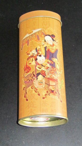

Klar kannst du das mit einem Handy testen.
Auf die Frequenzen kommt es nicht an, nur dass die Box dicht ist.
Es geht auch mit einer einfachen Dose...
http://www.afug-info.de/Verschiedenes/Handy-Dose/

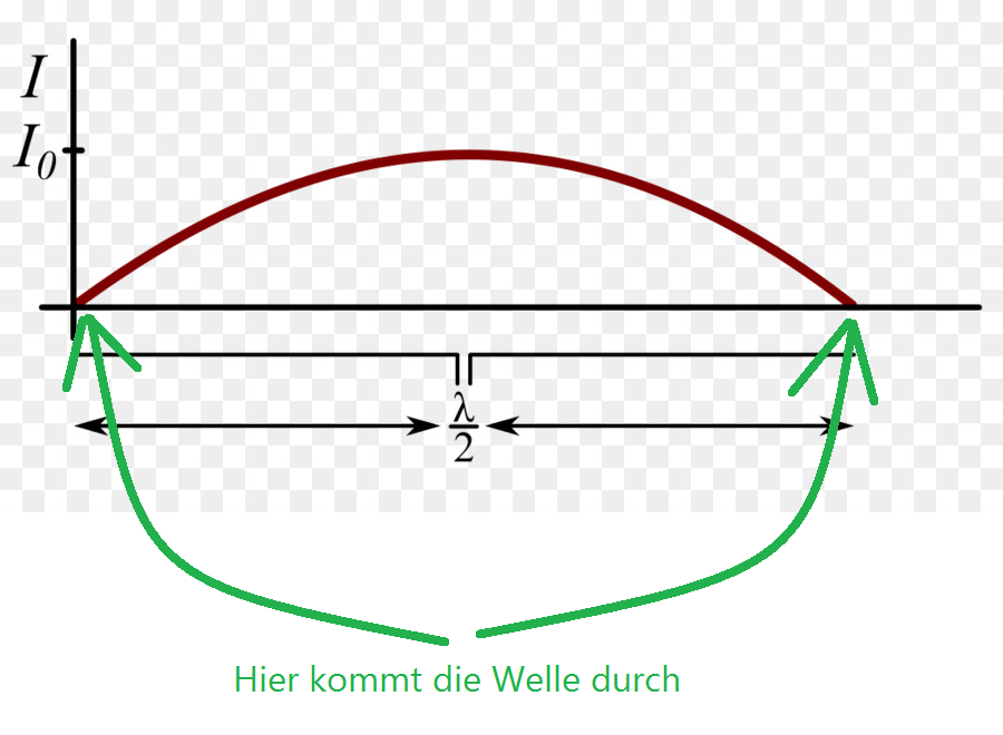

#5817886
nachtmix schrieb:
> Aber der Schlitz ist kein Loch, sondern er ist lang und hat deshalb bei
> passender Polarisation der HF kaum abschirmende Wirkung.
> Es gibt sogar Antennen, die Schlitzstrahler verwenden.
Das Problem ist ein ganz anderes - nämlich die Lackierung der Dose.
Ausnahmslos alle Dosen sind lackiert, auch wenn man das nicht sieht,
da das Metall "blank" aussieht. Das ist einfach ein Korrosionsschutz.
Es gibt also keine elektrisch leidende Verbindung zwischen Dose und
Deckel. Selbst wenn man, wie oben gezeigt, den Deckel irgendwo erdet,
gibt es genug nicht formschslüssige Stellen, an denen die Abschirmung
auf Grund des Nulldurchgangs der Welle wirkungslos ist.
