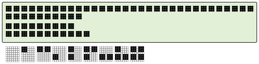

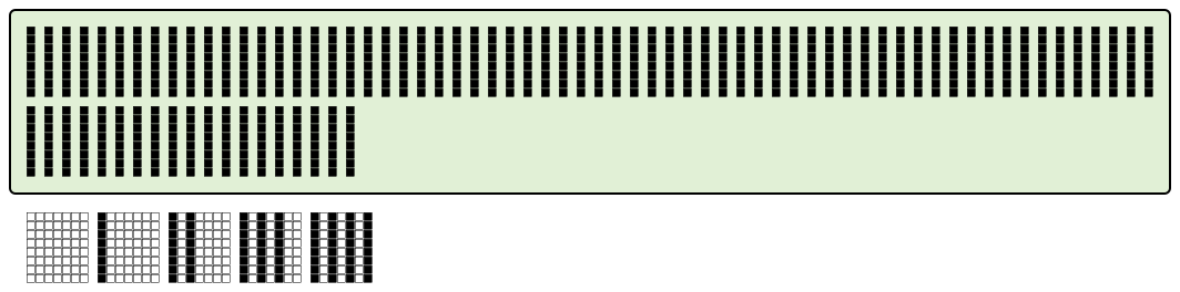

Hier sind zwei Vorschläge für die gleichzeitige Darstellung von 2 bzw. 4
Balkendiagrammen mit einem Wertebereich von 0–64 bzw. 0–32 in einer
Form, die die Abstände zwischen den einzelnen Zeichen des Textdisplays
und damit dessen 16×2-Natur etwas kaschiert.
Unter den Beispielen sind die jeweils benötigten Zeichenmuster gezeigt.
Das jeweils erste braucht natürlich nicht neudefiniert zu werden, da es
als Leerzeichen schon existiert.

von Ozvald K. (Gast)
Philipp G. schrieb:
> Neuer Wert = 21
> Bar = 1 Balken, 2 Digits sind ausgefüllt, Rest leer
4 Digits sind ausgefüllt und 1 Balken
Philipp G. schrieb:
> Jetzt wäre natürlich viel schöner,
Geschmacksache. Dazu müsstest du den letzten Wert merken und den
Unterschied zu neuem Wert ausrechnen. Ich habe es folgendermaßen
realisiert: Wert = 21 ->
21/5= 4 volle Zeichen, 1 Rest ist Anzahl der Balken im Sonderzeichen.
Leerzeichen = 16 - volle Digits - Sonderzeichen wenn gebraucht wird (bei
0 Rest nicht) Die Routine geht immer komplett durch und füllt alle 16
Stellen. Es mag jetzt nicht so high sophisticated erscheinen, aber wenn
der µC nicht ausgelastet ist, dann ist es egal, du merkst den
Unterschied nicht was die Geschwindigkeit angeht.
Umso mehr Logik, desto mehr Speicher wird benötigt. Bei ATMEGA328 gibt
es eh genug davon, aber bei mir läuft es auf TINY13 und musste ich mit
Flash sparsam umgehen. Die viele "wenn, dann..."-s brauchen mehr
Speicher und am Ende sieht nicht besser aus.
