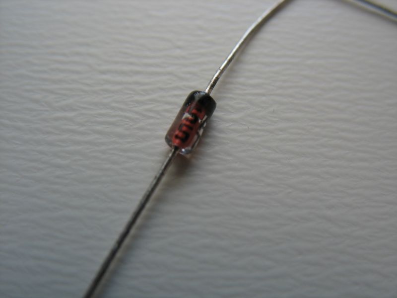

habe gerade ein Beutelchen mit Dioden gefunden, leider ohne
Beschriftung.
Die Dioden haben ein Glasgehäuse, müsste DO-7 sein.
Die Durchlassspannung beträgt ca. 0,96V.
Sie haben den Aufdruck (immer zwei Zeichen übereinander):
5A2
5T
evtl. auch
5A2
ST
Das Beutelchen war bei den Germanium-Transistoren einsortiert. Wenn das
aber Germanium-Dioden wären, hätte ich eine geringere Durchlassspannung
erwartet.
Kennt jemand die Diode und kann mir sagen, welche das ist?

Ein Bild wäre gut. Kapazitätsdioden usw. kann man auch an der Farbe und
Bauform erkennen.
von Mark U. (residuum)
Danke mal für die bisherigen Beiträge.
Anbei ein Foto der Diode. Zu erkennen ist ein Teil der o.g.
Beschriftung.
Außerdem habe ich mal die Kennlinie gemessen. Lange ist's her, dass ich
so etwas gemacht habe, aber sollte einigermaßen passen.
Und dann habe ich noch überlegt, warum ich diese Dioden überhaupt haben
könnte. Vor langer Zeit hatte ich mal ein bisschen Radiobastelei
betrieben und dort in verschiedenen Schaltungen eine Germanium-Diode
verwendet, nämich eine
1N34A
So ein richtig vollständiges Datenblatt mit Kennlinie habe ich nicht
gefunden, nur das hier:
http://www.nteinc.com/specs/original/1N34A.pdf
oder
https://www.taitroncomponents.com/catalog/Datasheet/1N34A.pdf
Könnte das vielleicht passen?
Dann wäre es trotz der hohen VF-Spannung vielleicht doch eine
Germanium-Diode, nämlich die 1N34A?
von michael_ (Gast)
Dem Datenblatt nach kann es sein.
Rund 1V bei 5mA.
Ich bin da auch erstaunt über die hohe Spannung.

von nachtmix (Gast)
Nein, deine Diode hat auch bei geringem Strom dafür zu viel Spannung.
Vermutlich ist das eine PIN-Diode.
Die wurden oft in TV-Tunern zur Bandumschaltung verwendet.

Dieter schrieb:
> Hier sind Kennlinien einiger Dioden:
Die passen nur allesamt nicht.
Wie ich schon schrieb, wird es eine PIN-Diode sein.
Die haben wegen des Widerstands des i-Schicht eine etwas höhere
Flußspannung als gewöhnliche pn-Dioden.
Siehe Datenblatt.
von michael_ (Gast)
Andreas M. schrieb:
> Vielleicht eine GA105? Alt OA626.
> Die hat eine Flußspannung von ca. 1,00 Volt.
Die hatten aber eine andere Bauform.
Vom Innenaufbau seiner Diode hätte ich auf Si getippt.
Hier nochmal ein Datenblatt, wo die Werte von 1V bei 5mA stehen.
Mark U. schrieb:
> Hmmm....
> Habe nochmal nach dem Aufdruck in verschiedenen Lesarten gegoogelt, da
> sollte doch was zu finden sein!?
Evtl. hast du eine 1N34A bestellt und eine identische Diode mit anderer
Bezeichnung erhalten.
Bei Pollin/Reichelt kann das schon vorkommen.
Wie sieht eigentlich das Beutelchen aus?
Das Beutelchen ist so ein dünnes / billiges Klarsichttütchen mit
Zip-Verschluss.
Jetzt habe ich noch das hier gefunden, da sind einige Kennlinien drin:
http://www.lessmiths.com/~kjsmith/crystal/dtest.shtml
Da passen die 5mA bei ca. 0,8V der 1N34A-Diode (müsste 2. Kurve von
rechts sein) etwa zu meinen Messungen.
Jetzt schreibe ich auf das Tütchen einfach "1N34A" mit einem großen
Fragezeichen drauf.
